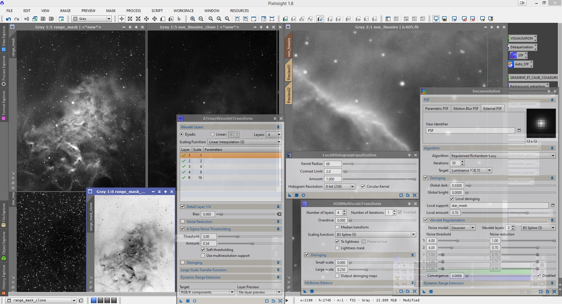

Salut Grizli,
Superbe image, de beau détails et du relief, traitement doux.
J'aime bien, bravo !
Puis je t'embêter un peu ? :
1) Dans quel but et avec quel paramètre tu te sers de "LocalHistogramEqualisation"
2) t'as mis quoi comme paramètres pour cette image avec les process :
Atrouwavelattransform
HDRmultiscaletransform
merci et à A+
idir
Salut Idir
"LocalHistogramEqualisation" est un équivalent du passe-haut photoshopien.
Je m'en sert pour mettre en valeur les colonnes de gaz ou au contraire les endroits ou il est absent.
Ca rehausse les lumières en fonction de la dimension des structures.
Les paramètres du HDR sont 6 layers et sans déringing et non pas comme le screenshop :rolleyes: (j'aurais vraiment pu m'en passer, habituellement je m'en sert surtout pour les galaxies)
A gauche il y a les quatre masques que j'ai utilisé
Le atrou pour l'anti-bruit avec le masque inversé
Le HDR et le local avec le masque luminance sombre au dessus de la fenêtre Atrou.
La déconvolution avec le masque étoile en support et le masque luminance au dessus.
Tu aurais un fichier PI déjà prêt avec l'ordre de l'utilisation de tes process et les données utilisées? Ca pourrait être intéressant pour les novices de PI voulant utiliser les Masks.
Tu as mis quoi comme paramètre du range mask pour obtenir un beau masque comme ça ?
A mon avis ce n'est pas un masque que avec rangMask qu'il là fait ca ...
Moi je préfaire la fonction de l'ACDNR pour mes mask je trouve meilleur ou alors mélanger les 2!
