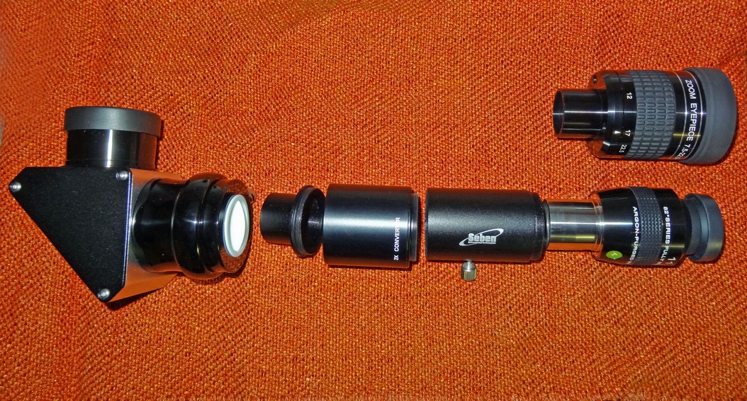

Merci pour l'image : de quelles pièces s'agit-il entourant à présent le doubleur ?
Je ne crois pas avoir cela en magasin ...
Autre piste :
http://www.maison-astronomie.com/adaptateurs-pour-cameras/609-porte-oculaire-3175mm-m42mm-t-femelle.html
:rolleyes:
Ca semble etre pour un newton ton adaptateur.
Le meme avec un pas de vis male semblerait etre ce que tu recherches.
Au sinon les pieces entourant le doubleur sont celle ci:
http://www.amazon.fr/Adaptateur-Appareil-T%C3%A9lescope-Projection-Cculaire/dp/B00KQGV91W/ref=sr_1_4?ie=UTF8&qid=1417363842&sr=8-4&keywords=seben;
au meilleur rapport/qualité/prix :be:

il semble tout de même y avoir un bug quelque part ... dans le montage.

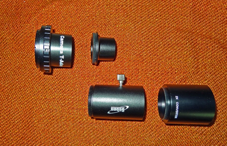

Je viens de recevoir l'adaptateur Seben, voici la même configuration (à part les oculaires différents) :
le coulant des oculaires n'arrive pas jusqu'à la vis, à moins de retourner le tube Seben dans l'autre sens (et à cause du double diamètre interne, il semble fait pour une utilisation dans l'autre sens) ... Ce tube se termine d'ailleurs par un pas de vis dont l'usage n'est pas très clair puisqu'il n'y a aucune notice livrée; par exemple :
les pièces de la ligne du dessus se raccordent ainsi que celles de la ligne du bas, mais impossible de visser le camera-T-adapteur sur le tube Seben : même diamètre mais pas de vis différent ... De même ici :
Si on observe la première de ces trois images, le tube Seben ne semble pas la solution; cet article devrait convenir bien mieux :
La vis semble à une distance convenable du coulant de l'oculaire cette fois.

Jean marc, le projecteur oculaire est bon, c'est l'oculaire que tu utilises qui n'est pas adapté au projecteur oculaire, regarde sur la photo que je te joint l'oculaire que j'utilise par rapport au tien:
le deuxieme filetage sur le projecteur oculaire est la pour adapter une bague t2 au filetage m42 0,75
Oui, j'avais bien noté la forme différente de ton oculaire, mais c'est un petit souci de devoir racheter un oculaire spécialement pour cet adaptateur ... Ces oculaires plus étroits sont-ils une catégorie particulière ? Leur diamètre est très voisin du coulant. Au fait pourrais-tu m'indiquer l'intérêt d'un oculaire à coulant 50,8 (comme le 28 mm livré d'origine avec la lunette ED80) par rapport aux oculaires de coulant 31,75 mm ? Question de luminosité ? L'encombrement et le poids sont nettement supérieurs.
En ce qui concerne le deuxième filetage du projecteur oculaire (à droite) il ne s'adapte pas à ma bague T2, ni au tube camera-T-adapter : le diamètre correspond, mais le pas de vis est différent (voir dernière image de mon mail ci-dessus).

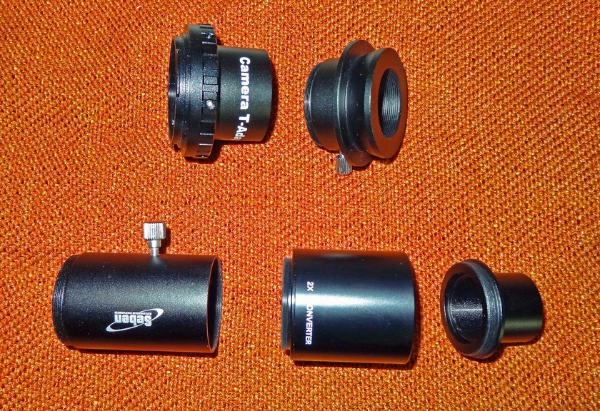

Jean marc, le projecteur oculaire est bon, c'est l'oculaire que tu utilises qui n'est pas adapté au projecteur oculaire, regarde sur la photo que je te joins l'oculaire que j'utilise par rapport au tien:
le deuxième filetage sur le projecteur oculaire est là pour adapter une bague t2 au filetage m42 0,75
D'accord pour l'oculaire, mais il doit y avoir un problème avec ma bague t2 vissée sur le tube Camera T-adapter; le pas de vis en sortie de ce tube ne semble pas aller sur l'adaptateur Seben; on y est presque, mais je ne veux pas risquer de forcer le pas de vis.
Mmmm ! ça passe ou ça casse ... :locked:
ça passe ! :break: Dur ce pas de vis tout de même : la peinture ?
Donc c'est bien le même finalement.
