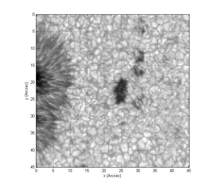

comme l'a mentionné Jean-François, une cellule de convection (granulation) mesure un peu plus de 1 seconde d'arc en taille. 1 seconde d'arc c'est normalement la résolution d'un instrument de 120mm de diamètre.
Ceci dit, avec une lunette de 100 la granulation est parfaitement visible, sans être non plus parfaitement résolue.
Voici une animation de la granulation, faite avec une lunette de 130 et un hélioscope :
