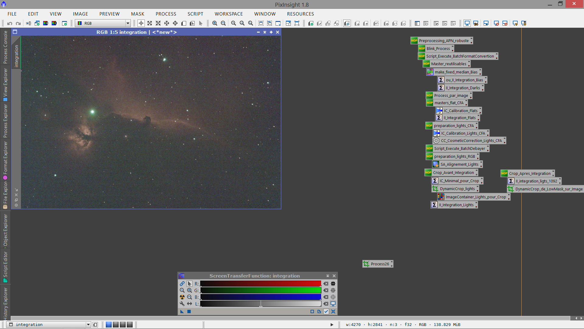

j'ai pu faire quelques images hier soir avec mon EOS 1100D défiltré total et mon filtre Ha EOS clip 6nm. 10 poses de 10 min avant que PHD ne décide de ne plus assurer le guidage de façon satisfaisante...
Mais voilà, l'intégration des masters dégrade sérieusement l'image c'est l'enfer... J'ai beau tout essayer ça ne donne rien de bien sauf si je ne les intègre pas.

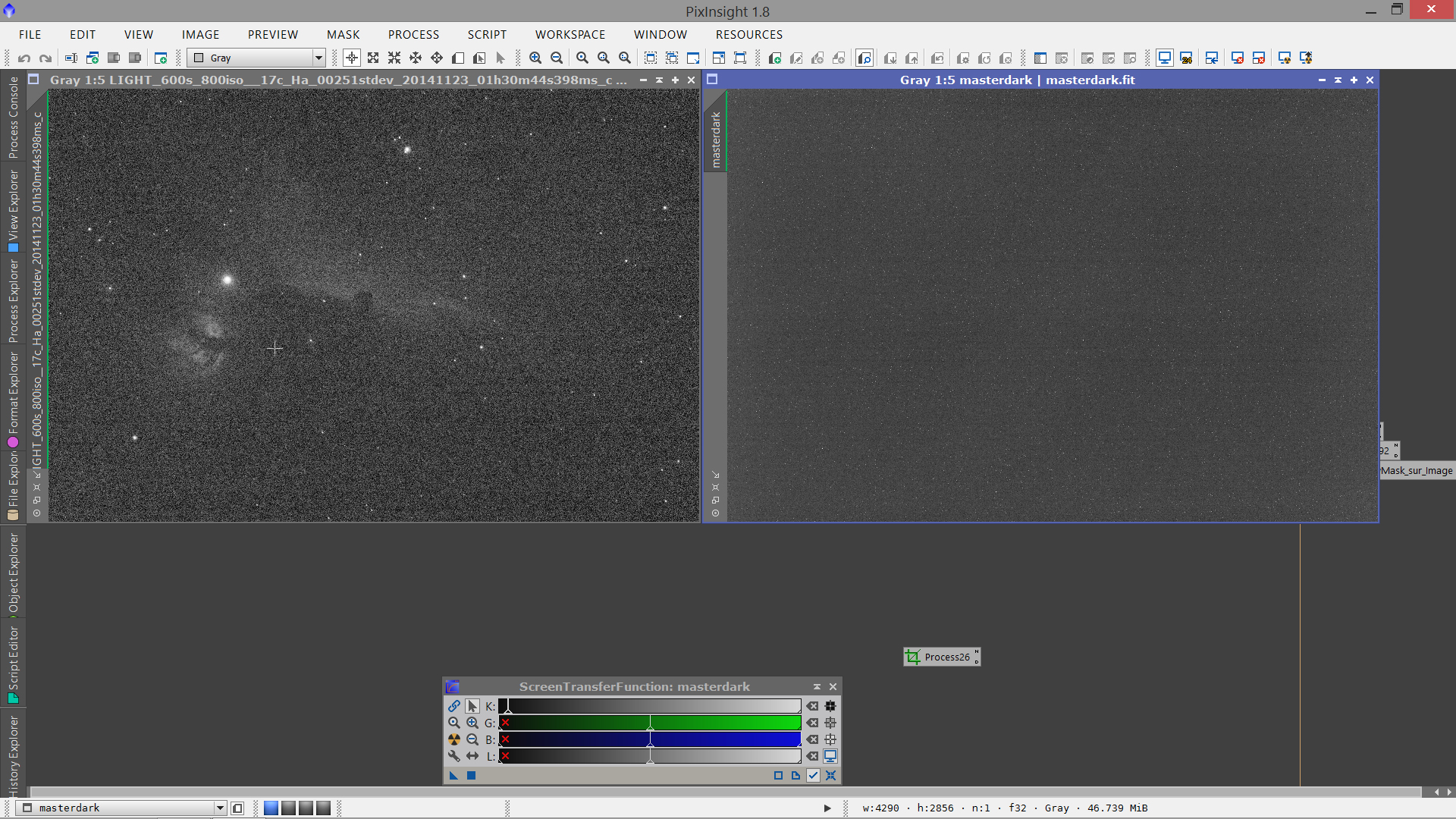

Je vous envoie la brute prétraitée (dark et flat, l'offset donnant une ilage toute noire quand il est ajouté) avec le masterdark à ses côtés (11 de 10 min 800ISO).

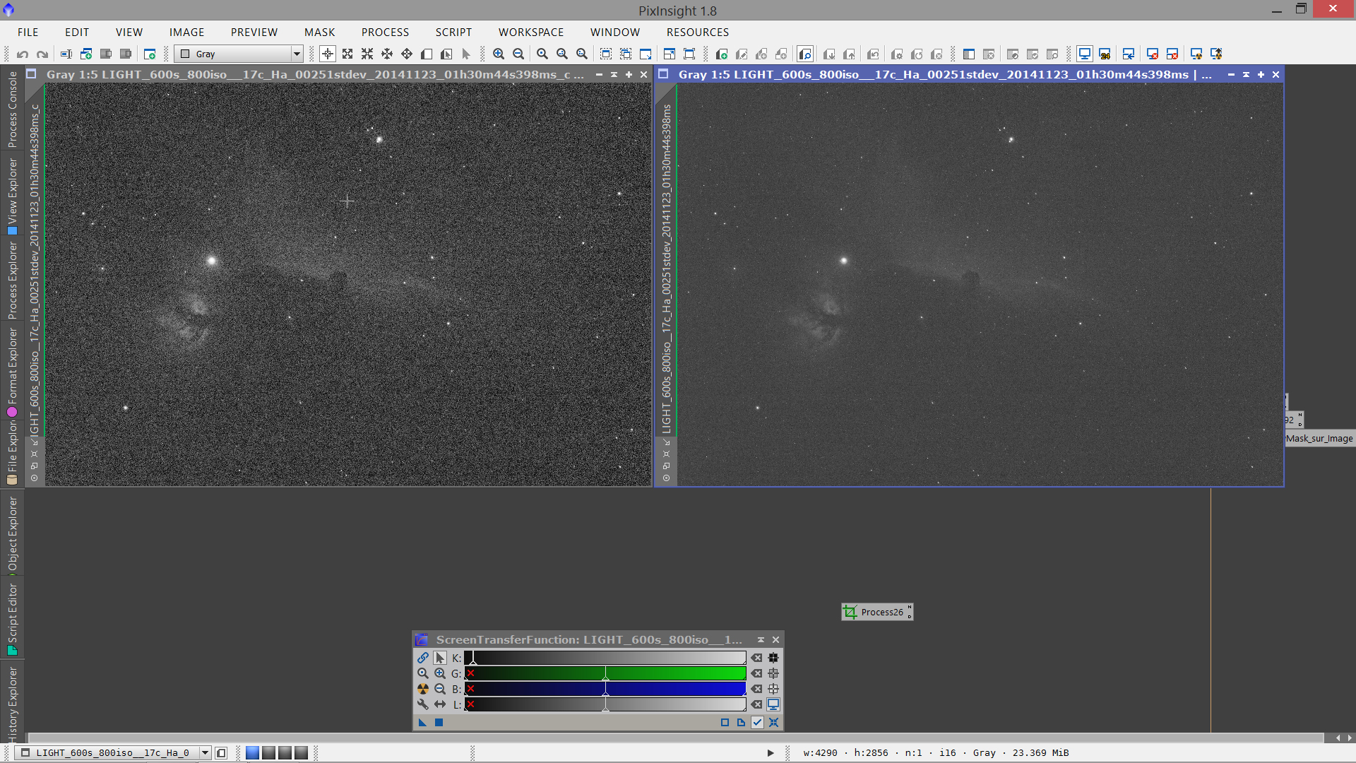

Et la brute prétraitée et la même non prétraitée.

Alors oui les brutes on bien été débayérisées avant l'alignement et l'empilement.
Et l'image couleur que vous voyez c'est la brute d'empilement à la sortie du pré traitement. Comme c'est issu d'un APN c'est en mode RVB...
Ce que je voulais savoir c'est s'il faut procéder d'une façon particulière si je veux prétraiter les images Ha ? Y'a t il des options à cocher pour la calibration des brutes avec les masters ? C'est quand même bizarre que mes images soient si dégueulasse avec les darks et flats non ?!

Vois les processes à côté de l'image de la brute d'empilement, c'est la démarche que je suis.
