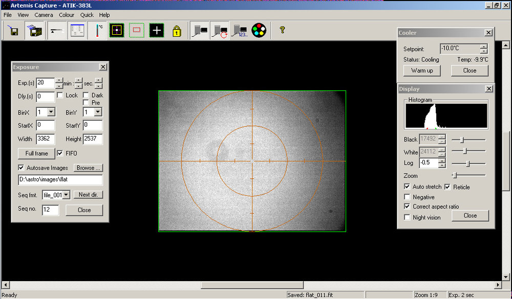

d'abord comment faire des flats pour éviter de cramer sans avoir l'ombre de l'obturateur! pas encore trouvé :(

Bonne chance pour les flats, j'utilise au écran aurora, avant c'était avec l'écran du PC avec la luminosité au minimum.

c'est ce que j'utilise, mais je ne peux pas monter au dessus de 0.2 s sans cramer et c'est pas bon
je vais essayer de mettre une feuille de papier entre

Avec la Sigma + C9, j'ai refait ma boite à flat comme pour mon ancien setup.
Une boite à base de carton (carton calendrier rigide) et peint en blanc.
Juste 4 leds blanche (récup lampe frontale) dirigée pour éclairer le fond de la boite.
Et à l'avant du panneau plexi 4mm semi transparent...surplu des portes de mon chalet ;)
Il m'en reste encore, si tu veux ;)
Mais le principal, un potentiomètre qui permet de régler la luminosité !
Et malgré la sensibilité du KAF1603, j'arrive à faire des poses de 3sec sans souci :)

Pour pouvoir garder un temps d'obturation qui n'interagit pas avec l'obturateur, je mettais plusieurs (3x) feuilles blanches 80g devant l'écran à flat. Ca marche bien et c'est pas compliqué.

Pour les flat avec cet obturateur, la seule solution est d'insérer des feuilles de papier assez épaisses avant l'écran à flats (mais tu as trouvé ;) ).
