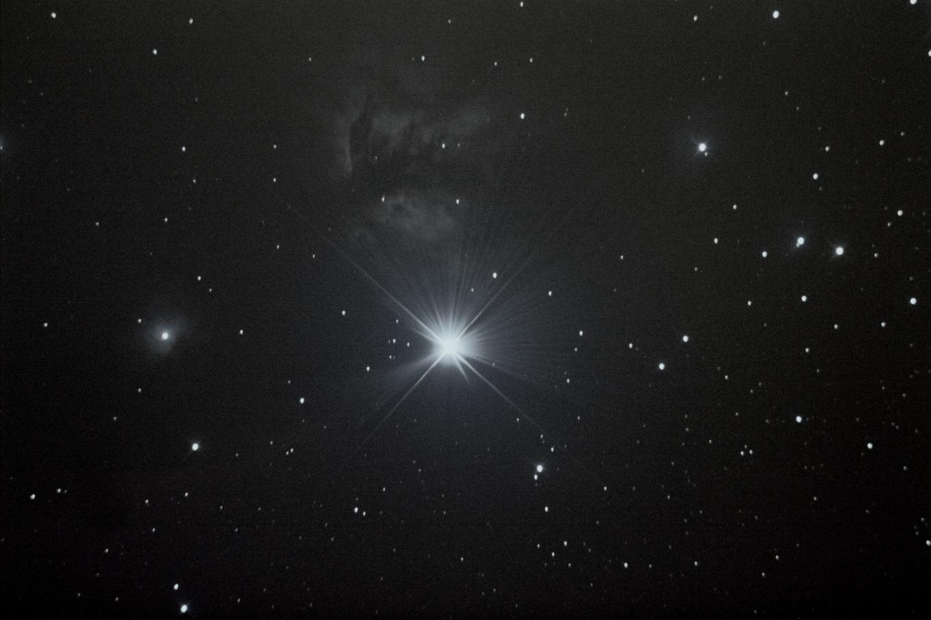

Toile d'araignée?:-D
Tu dois avoir un objet sur le trajet optique... Fil, branche, quelque chose de tordu...
Si je ne me trompe pas, il s'agit d'Alnitak, une étoile très brillante. Je dirais des reflets parasites dans le tube. Tu es de Rexigen ? moi j'ai des des amis à Drulingen :)
Non des reflets parasites ne provoquent pas ce genre d'effet, ils réduisent par contre le contraste global. Ce qui est montré ici ce sont clairement des obstacles sur le chemin optique maintenant il faut savoir où exactement.
En effet il s' agit d' Alnitak et tout a fait,j' habite a Rexingen:be:
C' est dingue que tu connaisses des gens dans mon coin:p
Si t' es de passage en Alsace bossue n' hésites pas :)
as tu quelque chose de collé sur le secondaire pour protéger le miroir?
Non, je n' ai rien collé au secondaire.
Est-ce possible qu' il soit trop haut ou trop bas? Enfin pas au bon endroit par rapport au primaire et au PO?

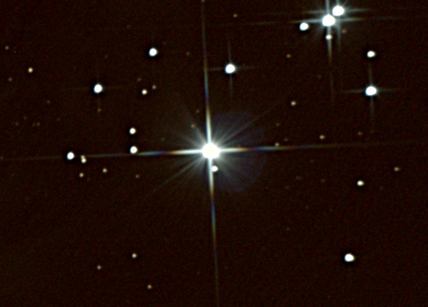

Bonsoir
J'ai moi aussi ce problème sur les étoiles brillantes au foyer de mon T150/750. J'avais incriminé des reflets internes.
J'ai quelques vis qui font saillies à l'interieur du tube (fixation du PO). Elles me semble en dehors du trajet optique mais peut être que ...
Verifie si toi aussi tu as ce genre d'aspérités.
à bientôt

il y a de la coma, est-ce un coin d'une photo plus grande ? tu ne donnes pas de renseignements sur le matériel, temps de poses, imageur..... Le suivi me semble moyen (si suivi il y a)
dis nous en un peu plus
Jean-Christophe
Le matos utilisé est dans la signature:
SW200/1000 Neq6 Goto sans autoguidage. Canon 1100d non défiltré
Mais pas le temps de pose ni le nombre de poses (unique ?)
Jean-Christophe
Oui, c' est bien ca le matériel:be:
Concernant la photo, il s' agit d' une prise de 180 secondes a 400iso.
