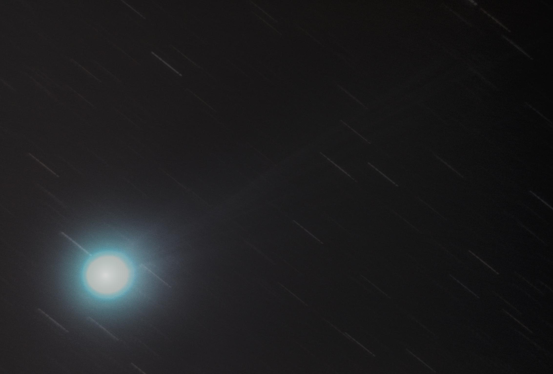

je fais l'empilement avec dss seulement sur la comète et a la fin du processus d'empilement dss charge l'autosave a l'écran,donc je vois l'image finale dans dss et je vois un peu la queue de la comete et je me dit que pendant le traitement je pourrais la faire ressortir mais quand je l'ouvre dans iris (apres l'avoir enregistré en tifs 16b) la queue n'est plus visible et c'est seulement et montant la dynamique ddp a fond que je le revoit un peu mais l'image prend un serieux coup dans la tronche.
donc voila je suis perdu,si quelqu'un peut m'aider je lui serait reconnaissant!

je relance ma demande d'aide svp car après de multiple traitements différents je n'arrive toujours pas a obtenir un résultat satisfaisant.
je n'ai pas mis mes détails d'acquisition donc les voici
60x60sec 800iso avec le setup de ma signature.
étape du traitement : dss(alignement que sur la comète),ensuite iris pour le retrait du gradient (estimateur polynomial en moyen) et aussi la dynamique ddp et réhaussement des couleurs et ensuite retouche finale sous photoshop cs6!
l'apn est d'origine.
voici un résultat bof de chez bof en attendant une aide.
Y a pas foule :confused:, après DSS passe directement sur toshop et ajuste les niveaux, vu le diamètre et la surexpo du noyaux je pense que tu force trop sous Iris car avec 60 sec de pose il devrait être plus petit ;).

Belle image, dommage pour la tête surexposée, mais c'est le problème avec les comètes, plus particulièrement avec celle-ci.

je l'ai fait,sa ne fonctionne pas,j'ai un gradient énorme si je l'enlève pas avec iris!
et je suis obligé de forcer un peu sinon pas de queue.

Sans être un dieux de la photo, poste ta brute sortie de DSS on verra ce qu'on peu faire, mais comme t'a dit Nunky et Archange34 ton image est déjà pas si mal, il faut juste améliorer le noyau.

Je n'avais pas vu ton post, ton résultat est déjà pas mal, la queue est bien visible. c'est dur les comètes.
Après je ne peux pas t'aider, je suis nul en traitement.
As-tu essayé d'autres méthodes d'empilement dans DSS afin de ne pas avoir le coeur cramé ? Peut-être peux-tu aussi t'en sortir sous Photoshop avec les masques mais plus facile à dire qu'à faire...

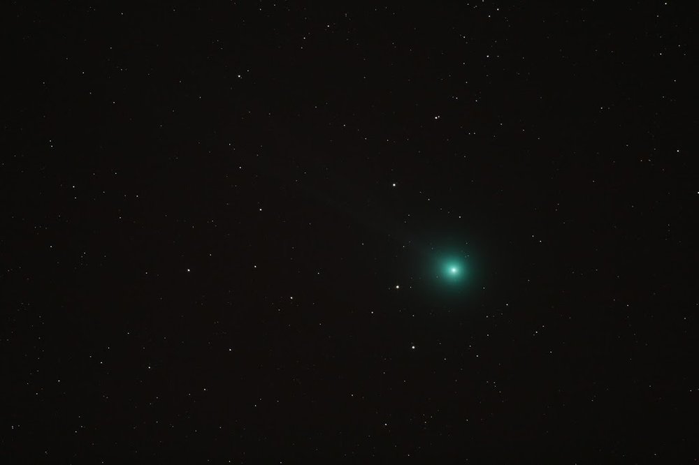

Bonsoir à tous,
Une petite Lovejoy vers les Pleiades pour aggrandir l'album: -https://picasaweb.google.com/lh/photo/psMZcQHU-d1Kn4CYmkHK5tMTjNZETYmyPJy0liipFm0?feat=directlink
SW 130/650 + Correcteur Coma 2" + EOS1200D, 60 sec à 800iso
Toujours pas trouvé de bonne méthode pour empiler les brutes, ça coince...
J'utilise IRIS, un bon traitement est il possible avec une méthode simple ?
