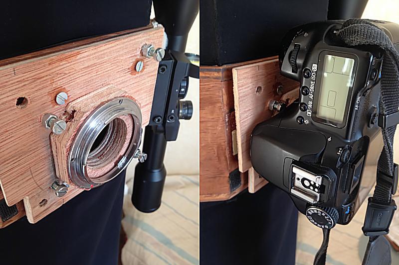

J'ai donc 1 platine photo qui permet de rapprocher au maximum l'APN du tube, limitant ainsi d'autant la taille du secondaire, et l'innovation consiste en la réalisation d'un PO qui vient se placer directement sur la griffe d'APN.
Résultat, la collimation est valable tant pour la photo que l'observation, et le télescope est en permanence déjà réglé (4 vis tirantes, et 4 poussantes) pour la photo...
Je n'ai pas l'intention de déposer de droits d'auteurs sur cette solution, mais il il plaisait à un industriel d'en réaliser un "professionnellement", je veux bien un exemplaire gratuit! En espérant donc que sorte une solution industrielle rapidement!
Maintenant, place aux photos. N'hésitez pas si vous avez des questions:
La platine photo et l'APN

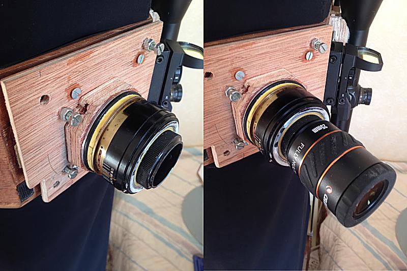

La platine photo + le PO, sans et avec oculaire,

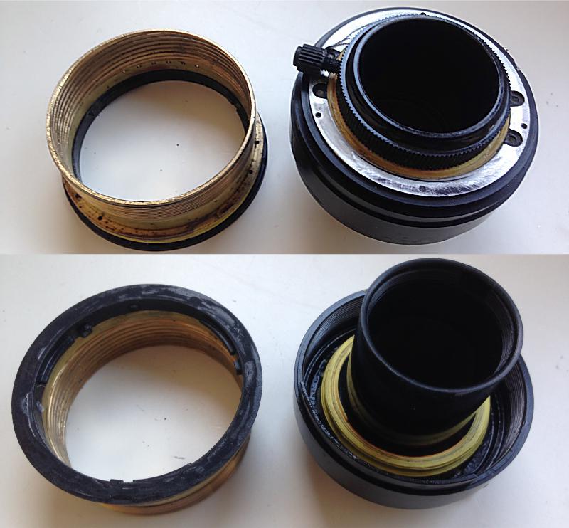

Et 2 détails sur le PO. Il est réalisé sur base des hélicoïdes d'un ancien objectif d'appareil photo...

Ah, c'est astucieux mais il y a quand même un souci: le trou d'une bague Canon est plus petit qu'un oculaire 2".
Heureusement d'ailleurs car je n'ose imaginer la pauvre baïonnette avec un Ethos + Paracorr (en plus du PO) sur le dos! :b:
Rien n'empêche de faire effectivement un PO visuel démontable sur une platine sur laquelle on peut mettre un adaptateur court pour y monter son boitier. En plus ça permettrait de pouvoir placer un Nikon, Canon, CCD... au choix.
Le seul soucis c'est qu'il faut reculer suffisamment le foyer pour avoir la place de mettre un correcteur de coma, un guideur hors axe, une roue à filtres...

Si, sur la platine qui porte la baïonnette Canon, tu as 4 vis tirantes et 4 vis poussantes. En travaillant par 10e de tour tu as un réglage ultra précis... (1ère photo).
Je dois effectivement procéder pas à pas : mettre le masque de batinov, regarder (x10 à l'écran) ou prendre une photo, retirer l'APN, corriger le réglage, remettre l'APN, vérifier... Mais une fois fait, c'est nickel!
Avec un peu d'habitude, tu sais de combien tourner les vis en fonction de ce que tu vois au Batinov... donc c'est assez rapide.
