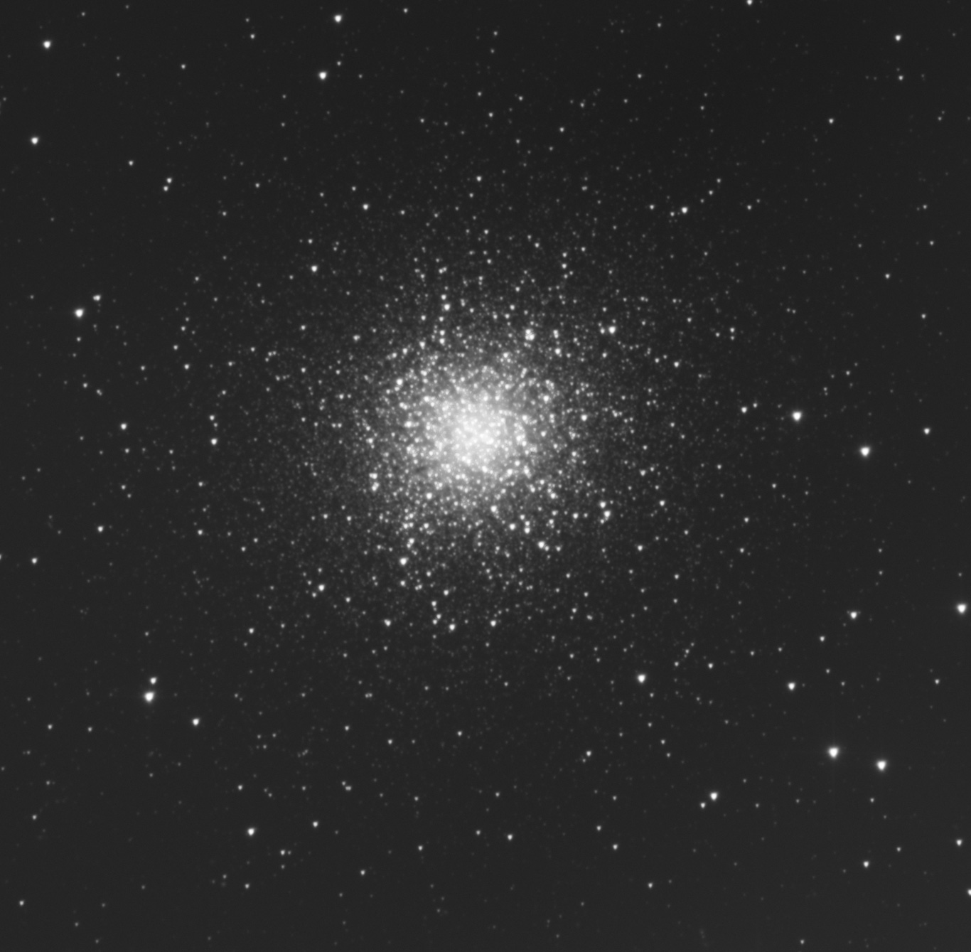

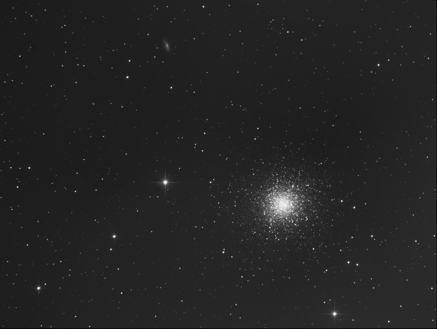

que faire? manger un cake? imager M13? voulant rester mince j'ai choisi M13
Atik 383 sur 200/1000
30 * 2 mn en bin 1
m13_19_2_2015nb.jpg?psid=1
10*2 mn en bin 2 par couleurs
m13_19_2_2015.jpg?psid=1
merci de votre visite, c'est 20 € :p
excellente photo,tu as un poste fixe je suppose car si tu as tout préparé a 4h du matin tu est courageux,non pas que je l'ai jamais fait...
par contre c'est moi ou tes étoiles sont un peu en forme de triangle?
je devrais pas trop parler avec mes grains de riz :)
J'aurais fait les deux le cake et M13. Ta nouvelle ccd à boosté ta motivation. Tu aimes le vert gg , non? On dirait que le fond tire dessus.

Joli amas, avec une préférence à la version noir et blanc.
Ton ciel devait être calme car le piqué des faibles étoiles est bon.
Tu peux nous refaire un cadrage de l'amas au plein format d'origine bin1 ?

c'est bien parce que c'est toi :be:
crop_m13_19_2_2015.jpg?psid=1
avec un petit "passe-haut"
crop_m13_19_2_2015_.jpg?psid=1
toi qui es un spécialiste, l'autre jour, j'ai fait un essai à l'APN: les étoiles étaient rondes, pourquoi sont elles triangulaires avec la 383?

C'est un beau "trefoil",
A mon avis il se voit davantage avec la 8300 grâce à ses petits pixels (surtout en bin1) .
Mais je ne t'apprends rien : ce défaut doit être perceptible avec un star test sous un bon grossissement et un ciel relativement calme.

Oui, c'est certainement la raison. De 7.5 tu passes à 4.5µ, donc les défauts se voient d'avantage.
Mais d'anciennes brutes faites avec ton Atik16HR par temps calme devaient sans doute montrer un peu le défaut, de façon moins prononcée...

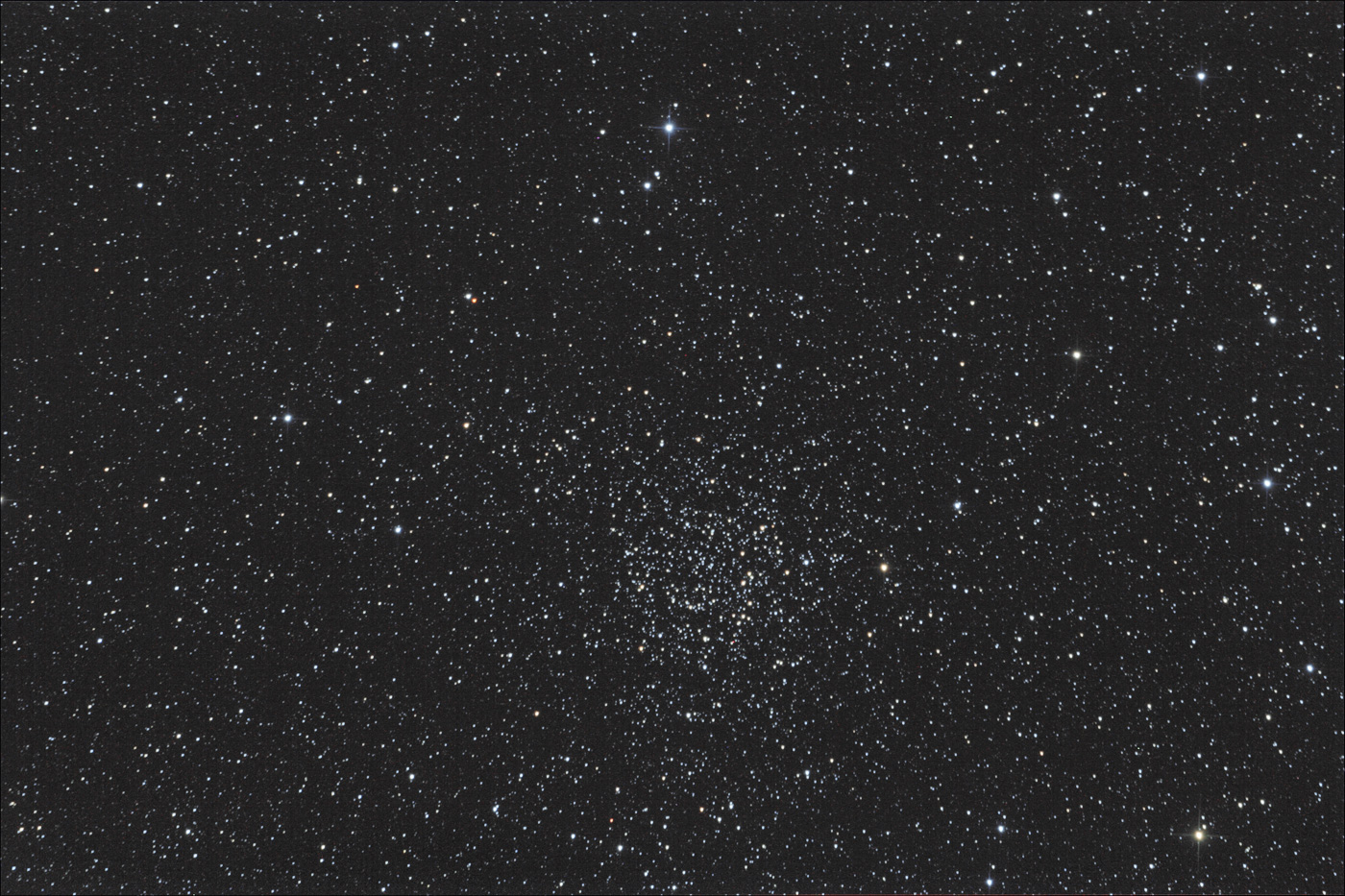

regardes bien tes étoiles sur Caroline faites avec ton 40D, le trefoil est visible (notamment sur la zone basse, en dessous de l'amas) :
7789_19_10_2014_boost.jpg?psid=1
