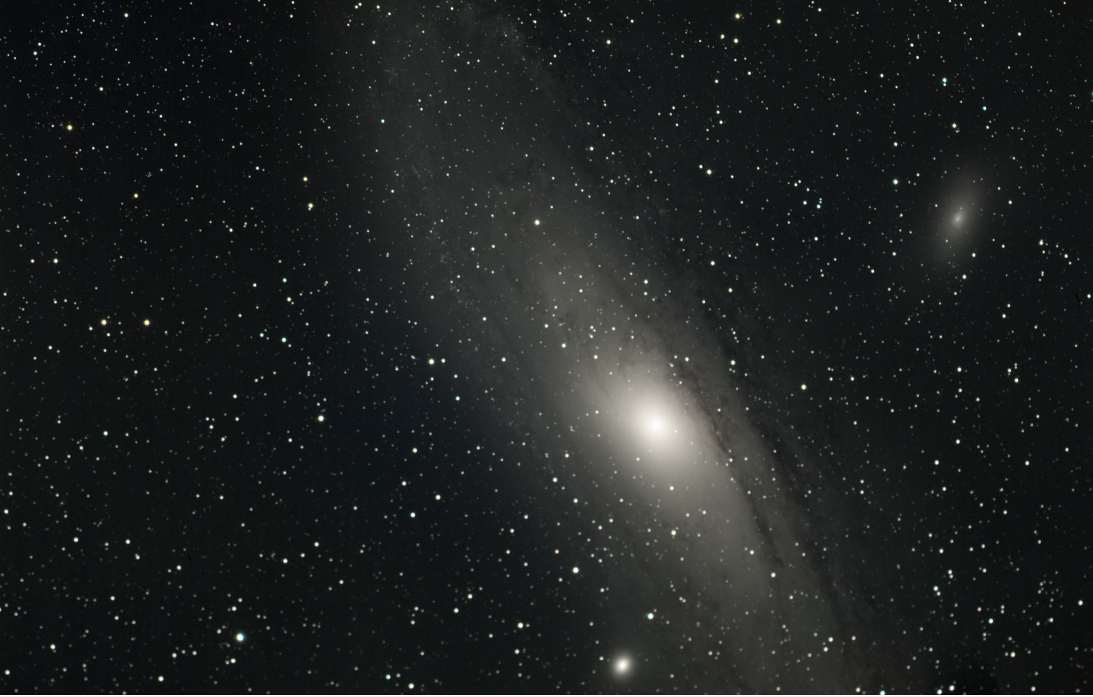

Bonjour tout le monde,
Voici ma première photo en trichromie de M31, bon.. peu mieux faire, j'ai pas trop osé la posté au début, le coeur est cramé, je maîtrise pas très bien le traitement, et je me fait la main avec mon nouveau matériel, c'est comme un nouveau départ!
20 x 3 minutes pour la luminance en bin x 1
20x1minute30 pour chaque couleur en bin x 2
Le tout avec un kaf8300M sur une fsq106ed
La Full : http://www.astrobin.com/full/158183/0/
oui, c'est sans doute une question de traitement car, 1h de pose avec cette CCD et ce tube, tu dois avoir pas mal de bon jus à tirer :)
le plus important, tu n'en parles pas: avec quoi tu traites?
Salut Gerard, je traite avec Iris tant bien que mal!! :D
J'affine avec paint.net.
J'ai essayé deep sky stacker mais je n'ai pas réussi.
D'accord, merci, je suis en train de refaire le traitement depuis le départ, je reposterez le résultat ici :)
Si ce n'était ce gradient (qui doit partir avec Iris), la luminance est superbe
la couleur est à refaire (au traitement je parle) et commande "black" interdite :be: ça coupe l'histo
le LRVB doit être jouable avec PaintNet
sinon, il y avait une version gratuite de Photoshop, je ne sais pas si elle a toujours cours
Merci pour vos précieux conseils. Je n'ai pas pu répondre avant, j'ai effectivement utiliser la commande >black croyant bien faire. Je vais essayer de compiler les couleurs et la luminance directement avec paint.net en utilisant les calques. Des que j'ai réussi, je posterais le résultat.
Jolie première Davin.
Je note un assez gros tilt sur la partie haute de ton image.
A ta place je vérifierai la perpendicularité du montage en sortie de focuser.

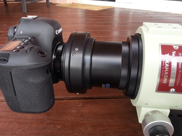

Lorsque j'avais la FSQ, j'utilisais ceci pour ajuster finement le tilt
Je ne l'ai pas réutilisé depuis que la fsq est partie, si ça t'intéresse...

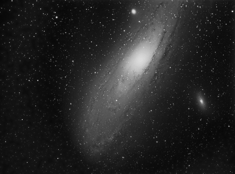

Décidément, je galère, même avec pixinsight, que je ne maîtrise pas, voici ce que ça donne:
Je trouve que ça manque cruellement de couleur, il va falloir que je refasse le traitement, encore une fois, de plus prêt.

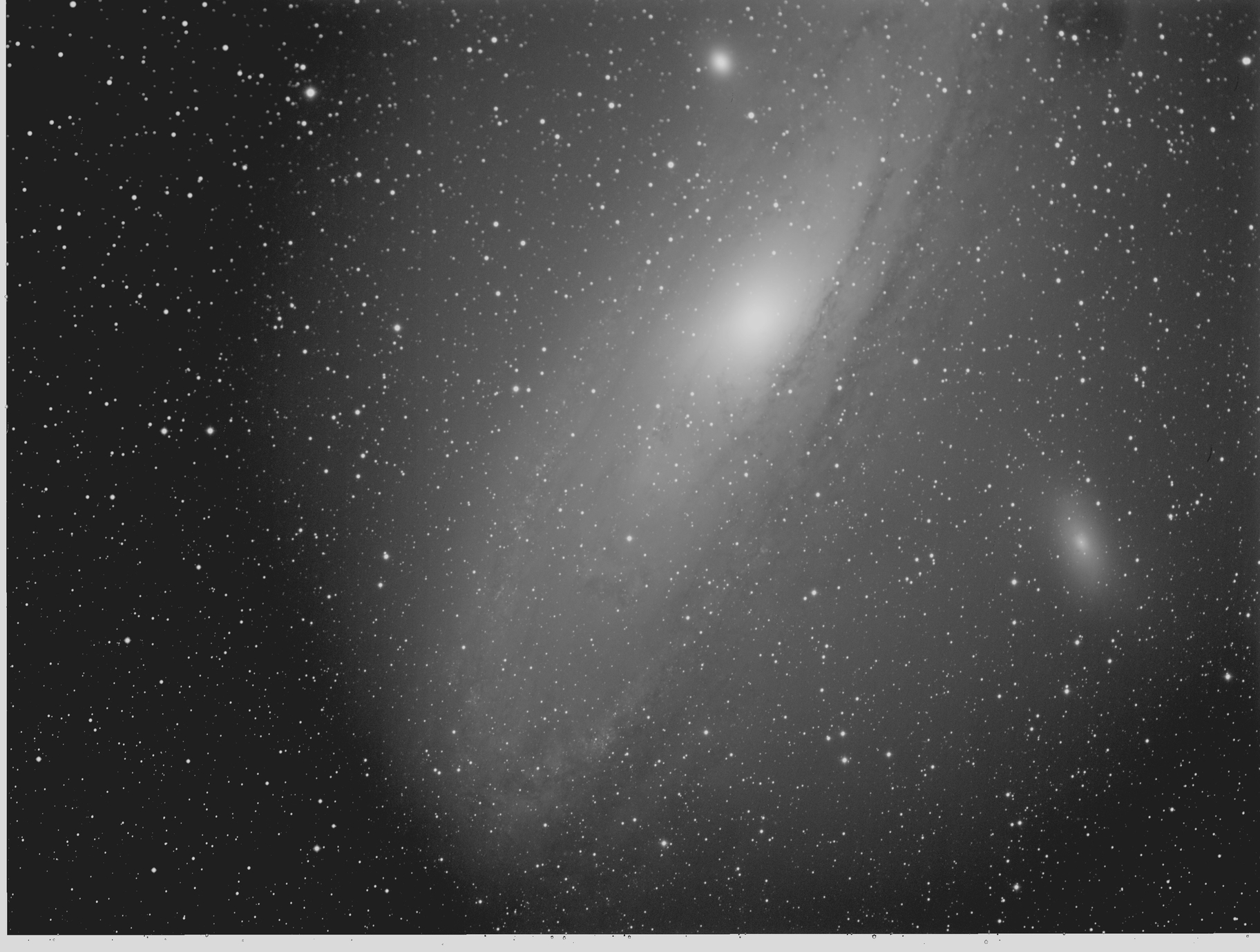

j'ai réussis a faire un traitement a peu prêt potable, mais je n'arrive pas a la sauvegardé en jpeg depuis pixinsight. Cela me donne un résultat totalement différent. quelqu'un aurait une solution svp?
en attendant, j'ai quand même pu récupérer une capture d'écran.
Salut
pourtant il le fait bien d'habitude :o
menu "file/save as", tu choisis "jpg" dans la liste, ok
dans la bt de dialogue qui s'ouvre: qualité 100
sinon, choisis "png"

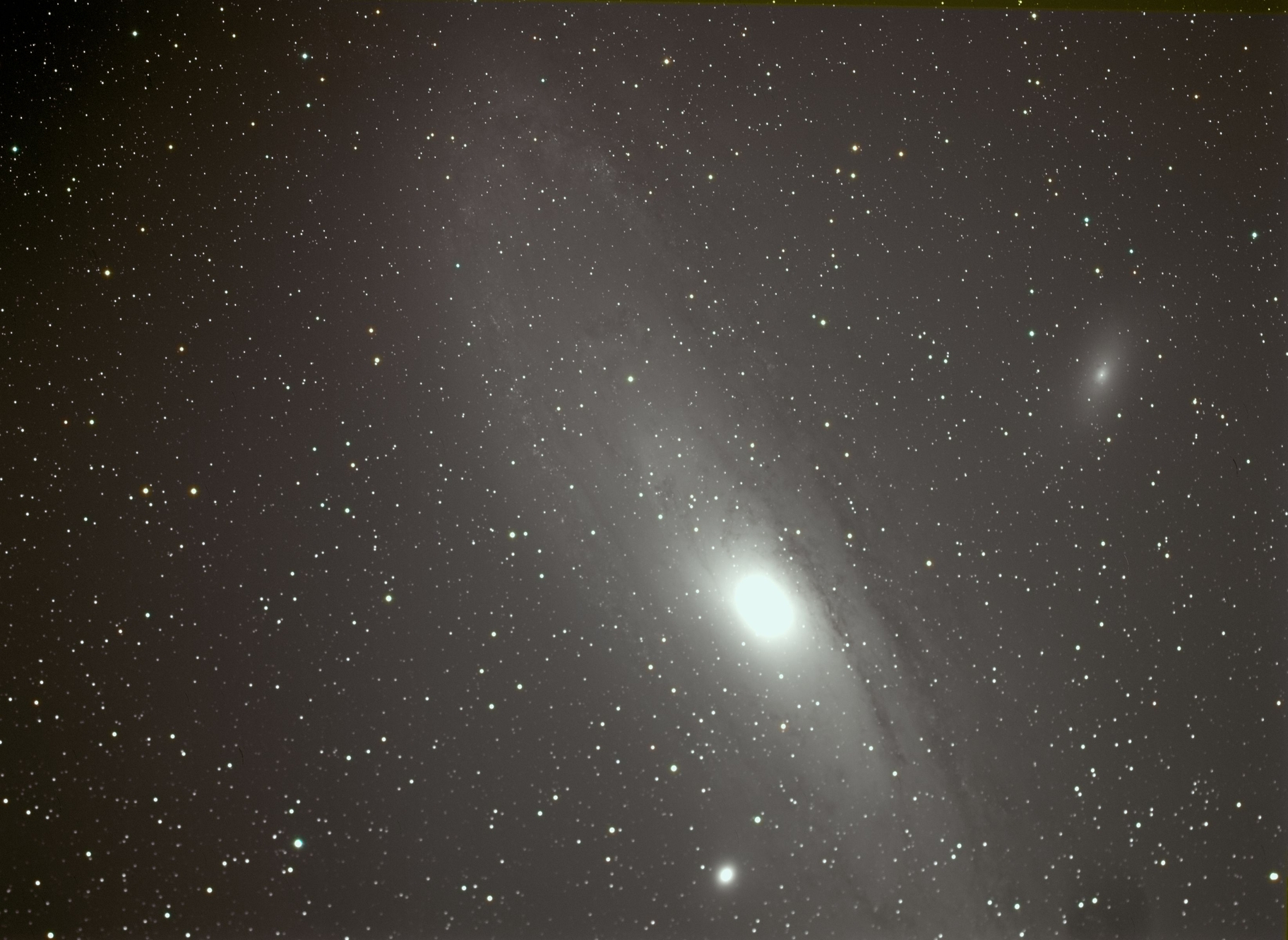

Bon... Je n'arrive pas a sauvegardé en jpeg, mais j'arrive quand même a faire des capture et ensuite les sauvegarder en jpeg lol! je comprend pas, bref, après plusieur heures de traitement, voici mon dernier résultat:
Je suis loin d'en être satisfait, mais je trouve que c'est beaucoup mieux qu'au départ. Pixinsight est vraiment top.
Avec plus de temps, je maîtriserais la prise de vue et le traitement de mieux en mieux :)
