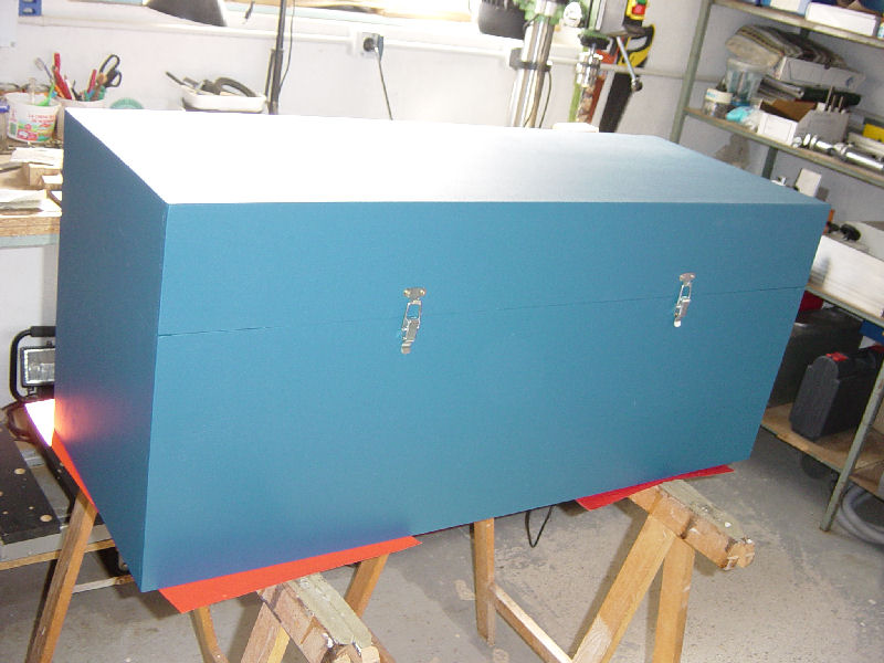

Mais c'est pas donné et assez fragile... Donc je lui ai fabriqué une petite maison pour qu'il dorme la journée et pour l'emmener se promener dans des coins plus sombres.
Le tout est fait en contreplaqué avec collage de mousse à l'intérieur. J'y ai ajouté des attaches pour fermer le couvercle. Bientôt, elle aura des sangles pour faciliter le transport.
La boiîte fermée:

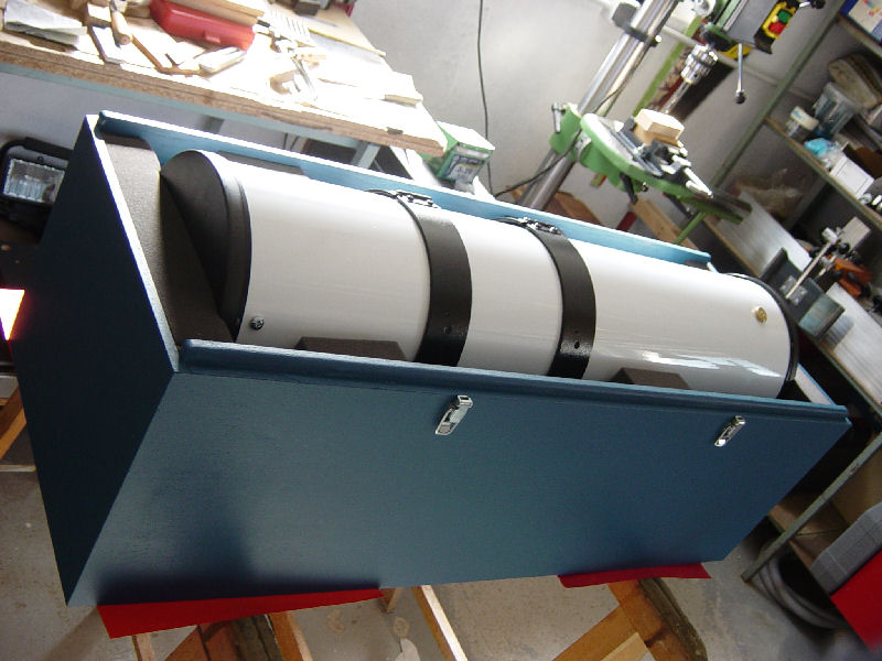

La boîte ouverte avec le tube:

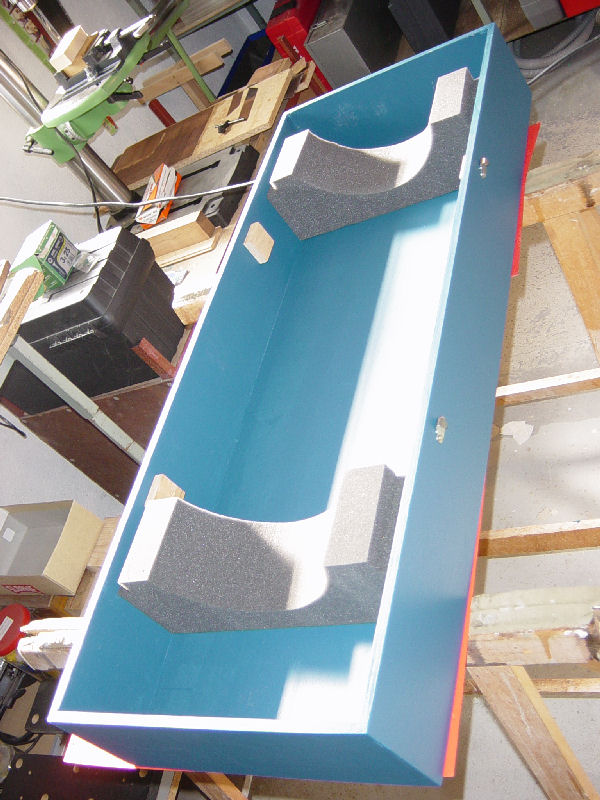

La boîte vide:

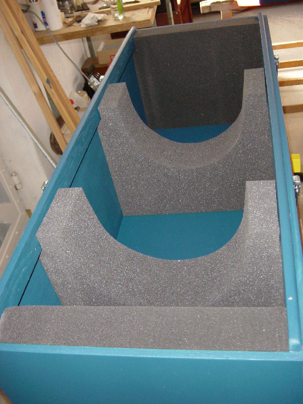

Le couvercle:
Exelent, faut que je m'y mette aussi a faire une boite pour mon tuyau.
Le carton d'origine vas commencer a fatiguer à force de le sortir.
Très belle en effet.... la mienne est vernie, et a les mêmes fermetures!
Où as tu trouvé la mousse de haute densité? Moi j'ai récupéré les cales OO d'origine.
N'écoute pas Den, il se moque...:mad:
Ouah c'est du travail d'ébéniste !! On peut t'en commander une ?
Non sans rire ; tu fixes comment les planches de contreplaquée : colle à bois, tenon mortaise, cheville, clou, vis, niclounivis ? Parce que si je m'en fais une, j'ai pas envie qu'en prenant les poignées le fond se détache ou un truc comme ça...
C'est du beau ça Newton, et solide !!
Mais dis moi ... c'est pas trop lourd quand même ... tu n'as pas lésiné sur l'épaisseur !!!
Ah là là ... vivement le p'tit 150 que je lui fasse une belle boiboite moi aussi ... ;)
Pour la mousse haute densité, c'est à Saint Egrève.
Voici leur site
http://mousse-synthetique-couture-recouvrement-mousse-grenoble.majep-mousses.com/
Très sympa ! Ils font du sur mesure ou des blocs. Pour l'ensemble de ma boite, j'ai pris 4 blocs:
2 x 5x410x350 pour les côtés
2 x 10x410x350 pour le centre
Très facile à découper !
Important: prévoir la place pour le PO ! Pour le chercheur, j'ai préféré le retirer par peur de l'accrocher en sortant/entrant le tube.
Je vais aussi tapisser le fond (il reste environ 30x40cm vide) pour y loger le chercheur, la rallonge du PO et 2-3 bricoles pas lourdes.
Gibé: non, ça n'est pas trop lourd ! :) C'est du CP de 10mm. J'ai attaché temporairement une sangle et ça se transporte sans problème.

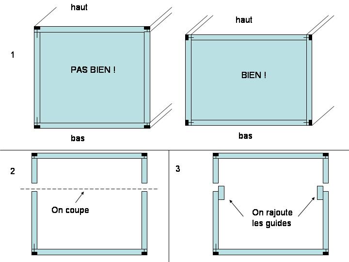

Magicien: les planches de 10mm sont collées et clouées à la cloueuese (air comprimé). Ca tient impec. Pour évite que le fond ne se barre, il faut faire comme sur la figure 1 ci dessous
Edit: il y a une erreur sur le 2 et 3 ! Il faut bien sur prendre le schéma BIEN ! (et pas PAS BIEN...): ça donne plus de rigidité au cul de la boite car les clous sont parallèles au sol.

Par contre le coup de faire la boïte fermée et de couper à la fin, c'est magique. J'y aurai pas pensé tout seul. Comme ça t'es sûr que ça s'emboîte bien, bien vu...
Pour pouvoir faire la coupe, il vaut mieux utiliser une bonne machine à bois. Heureusement, mon Père en avait une :) Et il sait s'en servir ;)

Je pensais effectivement tout faire couper par Leroy mais c'est sacrément plus facile et précis de d'abord faire la boite et de la couper en 2 après.
J'ai modifié le post 8 avec le schméma
