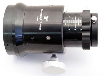

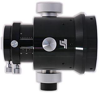

Cela fais un moment déjà que je prévoyais de changer de barillet pour ma lulu Bresser achro de 90mm, avec un barillet crayford de chez Teleskop-Service, je n'ai pas réussi à trouver d'avis.
http://www.teleskop-express.de/shop/product_info.php/info/p3946_MONORAIL-2--Refractor-focuser---e-g--for-86mm-flange.html
Me demandant si l'engin est compatible j'ai donc envoyé un mail, et j'ai rapidement eu une réponse:
Hello,
if the tube of the AR90 has an interior diameter of 86mm and if the standard focuser is attached with 3 screws around the circumference then the focuser should fit without problems.
Please also check the focus position of the standard focuser: It needs to be between 91 and 141mm from the end of the tube.
If it is too short you can use an extension tube.
Best regards,
Teleskop-Service
Donc normalement, cela passe néanmoins quelques incertitudes concernant la longueur en fin de tube nécessaire pour faire la MAP je suppose...:?:
Après c'est la même "morphologie" que les équivalents en 90mm.
J'attends vos avi(e)s avec impatience :D

- crayford : c'est un type d'entrainement du tube du porte oculaire : c'est un entrainement à friction. Il y a des portes oculaires à entrainement à crémaillère, taka, gros feather touch. Avantage du crayford, pas de jeu dans l'entrainement, super simple. Inconvénient, l'axe peut glisser ou fléchir.
Donc je pense que tu veux juste changer le porte oculaire te ne pas toucher à l'optique.
Pour la longueur, vérifie la longueur de ton porte oculaire complètement rentré et complètement sorti. Le TS fait 91 et 141mm, il faut voir si tu as à peu près la même chose.
Pour savoir où est le plan focal, tu mets un papier calque sur le porte oculaire et tu vise la lune. Tu fais la mise au point sur le calque. Puis tu mesure la distance entre le calque et le bout du tube de la lunette.
Maintenant 190eur, c'est cher quand même. Tu est sur de vouloir mettre autant dans cette lunette. Tu ne veux pas économiser pour une 80ED?

Bonjour Olivier,
Effectivement je me suis mal exprimé en parlant de "barillet" il est bien question de PO ici.
Concernant la méthode du papier calque pour la MAP je vais voir.
C'est vrai que 190roro c'est pas donné pour un PO mais aussi le PO en plastique c'est pas fantastique. Faisant surtout du visuel et un peu d'astrovidéo c'est vraiment très avantageux comme dispositif (enfin pour moi!), et puis une "bonne" lulu mérite un PO qui tiennent la route non ?. De toute façon j'ai prévu plus tard des orthos qui ne sont pas donné non plus en remplacement de certains plossl. La 80 ED ne me tente pas plus que ça,le diamètre reste très proches.

Franchement, si tu veux vraiment investir dans ce tube, prends ce PO; il est moins cher et suffira à tes besoins: http://www.teleskop-express.de/shop/product_info.php/info/p6274_TS-2--Crayford-focuser-for-Refractors-with-telescope-adapter.html
A f/10 pas besoin d'un microfocuser, même sur une EXOS-1...

Merci pour lien, il m'avait échappé celui-là...

Bref mettre un cayford sans réducteur x10 à moins de 100eur (complètement d'accord avec le lien de OrionRider) peut se comprendre. Mettre quasiment 200 eur dans un PO qui coute plus cher que la lunette, ça vaut pas le coup je pense, sauf si budget illimité et si elle a plus une valeur sentimentale.

Le microfocuser que tu proposes coute + de 200€ avec les frais de port en france. As tu deja regardé la lune dans une 80ed?

Quand au PO ce sera celui-là hein.....à 80roro
