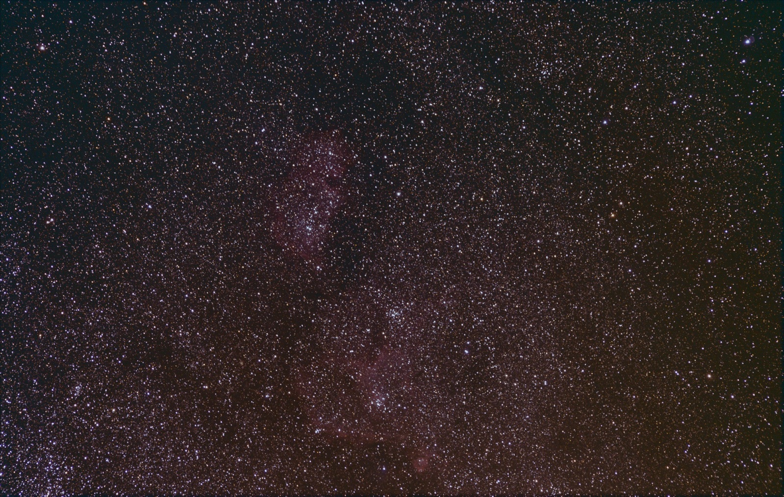

Alors, voici un essai que j'ai tenté, le plus aboutit à ce jour je pense ... (j'ai vraiment honte ...)
Il s'agit d'une version sans flats ... depuis j'en ai fait, mais je n'arrive pas à un aussi bon résultat ... Je suis tout nouveau et que le traitement n'est pas mon fort :confused:

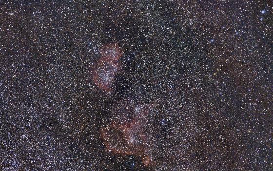

Salut :)
En effet! ça à l'air assez chaud à traiter ce type d'image.
Vu que j'en ai pas fait encore de ce type, je me suis amusé avec la tienne.
'ttention, ça pique les yeux !:be:
Avec le d3200, j'aurai tenté à 1600 iso mais bon vu que pour le moment j'ai toujours pas ma télécommande électronique à 6€ (Honk Kong), je suis limité à 30s avec mon d3100.
Bref, si vous avez des images à faire massacrer...envoyez moi un mp :be:
Tant pis pour la binouze, j'aurai essayé !
Modifié par Greg34
  Greg34 a dit :
Salut :)
Ahah on pourra s'en faire une qd même :)
Un essai rapide pour ma part sous pixinsight pour donner une idée:
- Détourage pour éliminer les bords noirs
- Extraction du fond et soustraction pour éliminer le restant de vignetage en mode automatique
- Neutralisation du fond et calibration des couleurs
- Monté d'histogramme
- Extraction de la luminance et modification non linéare de l'histo. Augmentation de la luminance des zones intéressantes et Lycée de versaille --> masque.
- Saturation de l'image en protégeant le fond avec le masque en deux fois.
- Désaturation du fond.
- Enregistrement en JPEG et ajustement du format sous CS6 pour être au format de WA.

Ton fichier est curieux, le fond de ciel est semble-t-il postérisé avec des aplat de couleur sans nuance. On dirait une mauvaise conversion en 8bit. J'arrive à ça avec Pixinsight sans traitement compliqué :
- recadrage
- retrait de gradient auto
- création d'un masque d'étoile et réduction de celles-ci
- montée d'histogramme
- augmentation de la saturation
- compression de la dynamique avec ExponentialTransformation pour faire ressortir le fond
  Tromat a dit :
Faux. Aussi idiot que ça puisse paraitre il faut posséder une licence CS2 valide, voir ici. Donc autant récupérer illégalement la dernière version à jour tant qu'à faire.
- recadrage
