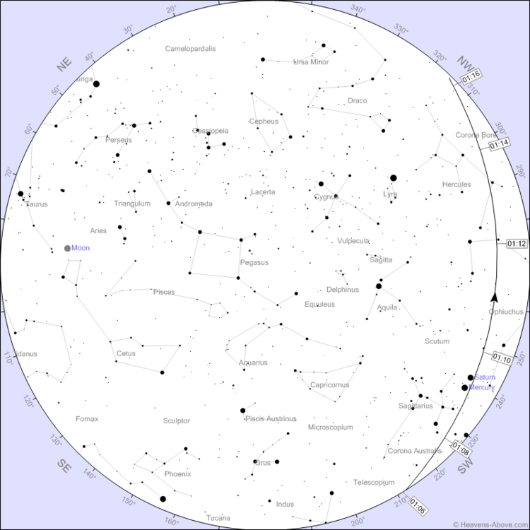

J'ai assez souvent vu des doubles flares d'iridiums décalés d'une minute ou plus et d'un degré environ ou le même iridium produisant un flare de ses panneaux un peu après un flare de d'antenne, et ce soir j'ai eu droit à une première : le double flare simultané de deux iridium à tout juste un degré l'un de l'autre.
Je ne l'avais même pas remarqué sur heavens above car j'ai juste regardé s'il y en avait un bien lumineux et surprise, double flare en formation côte à côte à l'heure dite.
Heure Luminosité Altitude Azimut Satellite
janv. 24, 18:29:30 -1,8 30° 199° Iridium 10
janv. 24, 18:29:31 -5,4 29° 200° Iridium 90
joli petit spectacle ;)

  den a dit :
J'ai également vu ces deux configurations 1 ou 2 fois.
Ça, pas encore, mais je n'ai pas toujours les yeux levés vers les satellites ;)
Les probabilités doivent être plutôt faibles.
A priori les deux Iridiums qui se suivent seraient un ancien satellite remplacé par un nouveau, enfin je l'interprète comme ça.
Est-ce bien le cas?
L'ancien satellite est-il "décroché" ou reste-t-il en orbite?
Ils ont effectivement quelques rechanges et d'autres hs, ils doivent déplacer ou maintenir tout ce petit monde sur des orbites voisines pour utilisation éventuelle mais je ne sais pas exactementcomment cela se passe. je vais chercher. ces iridium 10 et 90 semblant donc bien proches cela va faire une bonne base de départ :rolleyes:

  cpeg a dit :
https://en.wikipedia.org/wiki/Iridium_satellite_constellation
dommage il n'y a pas le même lien en français.
On apprend sur celui-ci qu'il y a six satellites de rechange situés chacun sous chacune des 6 orbites des satellites actifs donc tournant un peu plus vite qu'eux. Et donc on peut avoir périodiquement ces doubles flares lorsque deux satellites se retrouvent au dessus ou à coté l'un de l'autre relativement à l'observateur.
L'orbite normale des iridium est de 776 x 779 km et l'orbite ou naviguent les rechanges est à 666 km d'après le lien.
L'iridium 10 dans mon observation est bien sur l'orbite standard alors que l'iridium 90 est donné par heavens above sur une orbite de 747 x 750 km
Donc soit satellite en cours de changement de position ou bien sur une orbite de garage différente ?

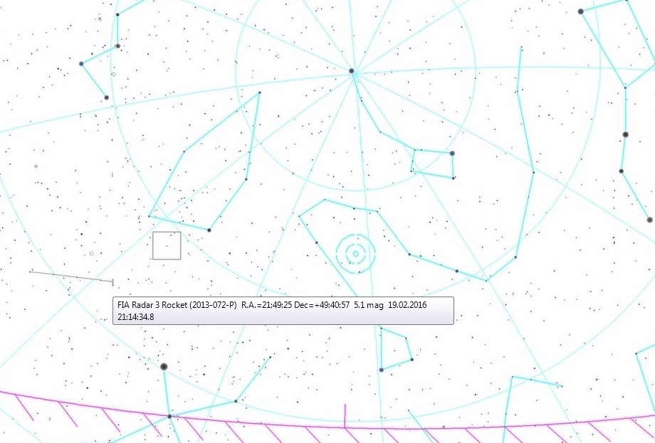

Hier soir, 19 février, vers 21h15 temps civil, mon attention a été attirée par un objet clignotant situé très approximativement vers Az= 0° H= 20 à 25° (plein nord). Ça évoquait un avion mais pas tout à fait (seulement un "clignotant" blanc brillant vu de l'arrière) et ça se déplaçait vers la gauche en s'éloignant, donc approximativement vers le NO.
J'ai pris les jumelles 10x28: pas de clignotants autres ou feu coloré.
T300 x60 et x80: idem. Image assez médiocre et éblouissante, rien d'autre visible.
Après 2 ou 3 mn l'objet s'était un peu abaissé sur l'horizon, s'était peut-être déplacé de 20° sur la gauche, plus faible mais toujours bien visible à l’œil nu, clignotant au même rythme (période 1s à 2s).
J'ai donc abandonné l'observation pour vérifier sur Heavens Above ou Callsky si un satellite correspondait mais je n'ai rien trouvé.
Le "clignotement" n'était pas celui d'un phare à éclats avec un éclair bref, mais une fluctuation un peu plus progressive. Ça correspondrait mieux à un satellite en rotation mais...
Alors:
Trajectoire et vitesse: avion
Aspect: satellite en rotation.
Sens de déplacement vers l'ouest: problème pour un satellite?
Heure: Soleil à -31°. Si c'est un satellite il est très haut donc en principe plus lent il me semble, et moins lumineux.
Bref je ne sais pas ce que j'ai vu.
A l'aide :)
Héhé, interessant ce cas...
Les avions sont diversement équipés en flashers et anticollision divers et vu la hauteur sur l'horizon cela peut aller d'un avion léger à un avion de ligne vu sous un angle assez plat et ou tu ne verra pas forcément les feux de navigation.
Sinon coté satellites, effectivement ceux se dirigeant vers l'ouest sont assez rares. les plus courants et plus brillants que l'on observe facilement sont les satellites radar FIA américains mais ils ne flashent pas.
Et en fouillant sur calsky, j'ai justement trouvé trouvé un étage de fusée qui a servi à lancer un de ces satellites FIA et est donc aussi en orbite rétrograde et qui lui clignote comme on peu le voir sur les photos de ce tweet :
et comme donné sur calsky : Retrograde motion with amplitude of 3 mag and period of 14 seconds.
Alors comme tu le peux le voir sur la carte, il est un peu bas et était normalement dans l'ombre en passant plein nord (le calcul de l'ombre peut parfois ne pas être très exact, surtout pour quelque chose d'assez bas et rasant). La sortie de l'ombre a donc eu lieu à 21:14:34 et la trace sur la carte va jusquà 21h15, donc pas très rapide sous cet angle, (coucher à l'ONO à 21:19 d'après heavens above).
A toi de voir si cela colle vu les approximations de ton observation ;)

Merci Den :)
C'est vrai que les éléments fournis sont un peu imprécis. Mais ce dont je suis sûr c'est que je l'ai vu plein nord et même plutôt vers AZ=5° (j'ai un pan de mur qui limite mon champ de vision vers AZ=10° et l'objet en était très proche).
La hauteur pourrait convenir. Je n'ai pas précisé la magnitude, mais c'était sans doute moins que Vénus au max mais négatif quand même, -2 environ.
Ça ne colle pas vraiment, mais peut-être...:confused:

Si il est sorti de l'ombre ou était éclairé par la réfraction de l'atmosphère une minute et demi plus tôt que prévu cela pourrait correspondre.
Les magnitudes, surtout en cas de satellites en rotation, sont aussi très approximatives. Il suffit juste d’être placé sous le bon angle pour en prendre vraiment plein les yeux.
