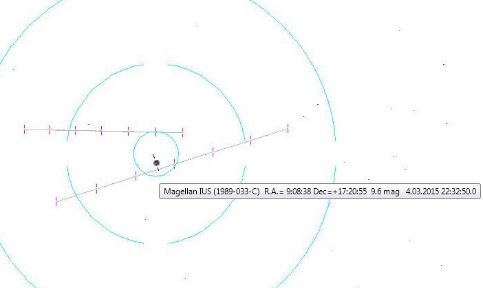

Je vais lancer le sujet avec une petite observation de ce soir qui m'a permis d'explorer une petite page l'histoire de l'astronautique...
J'étais donc en train d'observer Jupiter tout en maudissant l'anticyclone qui en nous amenant le beau temps a aussi ramené pas mal de turbulence.
J'étais donc prêt à remballer et remarquais un minuscule point qui passait lentement dans le champ de l'oculaire juste au dessus de jupiter donc en dessous et vers l'est vu la vision inversée : manifestement un satellite.
la position était facile à se rappeler, et je notais donc l'heure puis remballais le matériel.
Après une petite recherche je trouvais facilement le coupable sur calsky. com : magellan IUS
Calsky ne donnait pas d'info sur cet engin lancé en 1989 et après recherche, il s'avère que ce magellan IUS était le booster qui avait servi à envoyer la sonde magellan sur sa trajectoire vers Vénus pour y faire la cartographie de cette dernière,et ceci depuis la navette Atlantis qui avait emmené l'ensemble en orbite basse.
http://fr.wikipedia.org/wiki/Magellan_%28sonde_spatiale%29
http://www2.jpl.nasa.gov/magellan/guide9.html
Voilà donc pour cette petite page d'histoire ;)

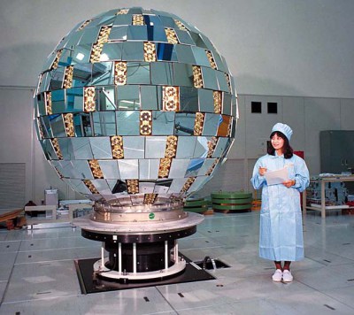

Ah , hier soir une observation qui sur le moment m'a laissé un peu dubitatif.
Lors d'une observation aux jumelles, j'ai vu passer une boule certainement échappée d'une boite de nuit voisine :b::b:
La chose se déplaçait assez lentement, 0,2°/s environ (ISS fonce à 1°/s) et émmettait de petits flahs très ponctuels à cadence plus ou moins élevée de l'ordre de 3 à 5 par seconde. les flashs étaient visibles à l'oeil nu, mais même aux jumelles, on ne distinguait pas le corps du satellite.
Et comme d'hab, calsky m'a livré le coupable, et là, imaginez mon étonnement lorsque j'ai effectivement constaté qu'il avait été lancé dans l'espace une boule de boite de nuit !!! et une grosse, 2m15 de diamètre pour 700 kg !!! :b::b::b:
Voir l'image sur cette page : http://astrobob.areavoices.com/2011/08/22/rock-out-under-the-space-disco-ball-tonight/
EGS-with-person-2-JAXA_S.jpg?resize=400%2C356
Les détails de la bête : http://fr.wikipedia.org/wiki/Ajisai
Le satellite Ajisai est une sphère creuse de 2,15 mètres de diamètre pesant 685 kg recouverte de 318 miroirs et de 1436 coins de cube chargés de réfléchir les impulsions laser émises depuis des stations au sol. Le satellite est placé sur une orbite quasi circulaire de 1488 km (inclinaison 50°) parcourue en 116 minutes.
Et pour danser dans sa lumière, les passages sur heavens above après vous y être localisé : http://www.heavens-above.com/satinfo.aspx?satid=16908

J’ai tenté hier les passages de la boule à facettes Asijai, et de Yeogan6
Asijai repéré aux J 10X50, puis suivi au chercheur 9X50 et au T300 x60. Bien visible aux jumelles, éclats multiples irréguliers mais très rapprochés. Au T300 le satellite restait faiblement visible entre 2 éclats, enfin il m’a semblé car c’était sur des temps très courts.
Yeogan6 vainement cherché aux jumelles, puis je perçois un éclat à l’œil nu. Retrouvé aux jumelles et suivi peut-être une minute. Mais je l’ai perdu en voulant passer au T300.
Dans les 2 cas très joli spectacle, depuis mon balcon urbain.

Il est intéressant de remarquer que suivant l'angle d'éclairage, on peut avoir des périodes plus ou moins actives et on le voit bien sur ces deux là et sur Alos l'année dernière. j'ai souvent tendance à privilégier les passages haut mais finalement un passage plus bas peut parfois être mieux éclairé et produire plus d'éclats.
Sur chaque passage de yaogan 6 observé (qui débutait aux environ du lion pour aller jusqu'à l'horizon nord) j'ai pu observé de nombreux flashs sur la première moitié du passage puis un peu après ma verticale ou mon travers cela se calme rapidement ne laissant plus voir que le point lumineux habituel.
Le premier passage d'ajisai observé fortuitement à environ 45° de hauteur maximum au sud produisait vraiment des rafales très rapides de flashs que je n'ai pas retrouvé aussi rapide ni intense dans d'autres passages plus près de ma verticale.
