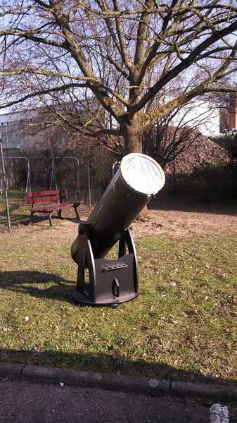

Bricolage d'un, filtre pleine ouverture pour l'éclipse de vendredi....

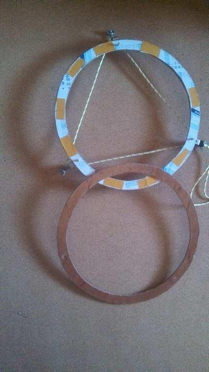

deux cercles en bois serrés sur l'astrosolar par 3 vis ; le film est lui même maintenu par du ruban double face...

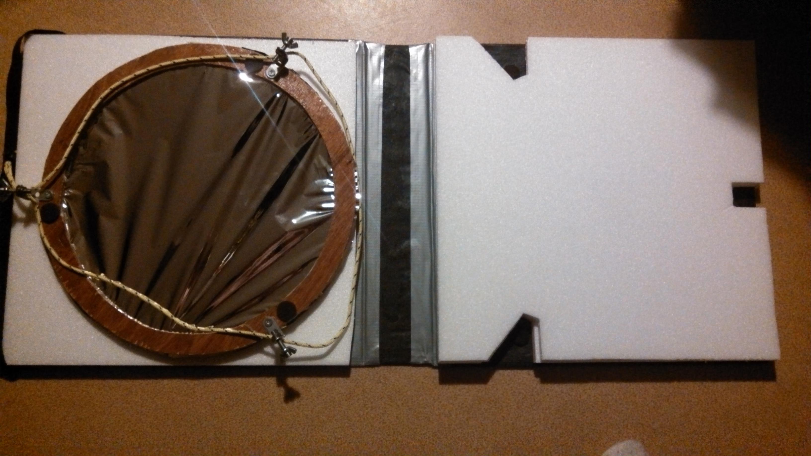

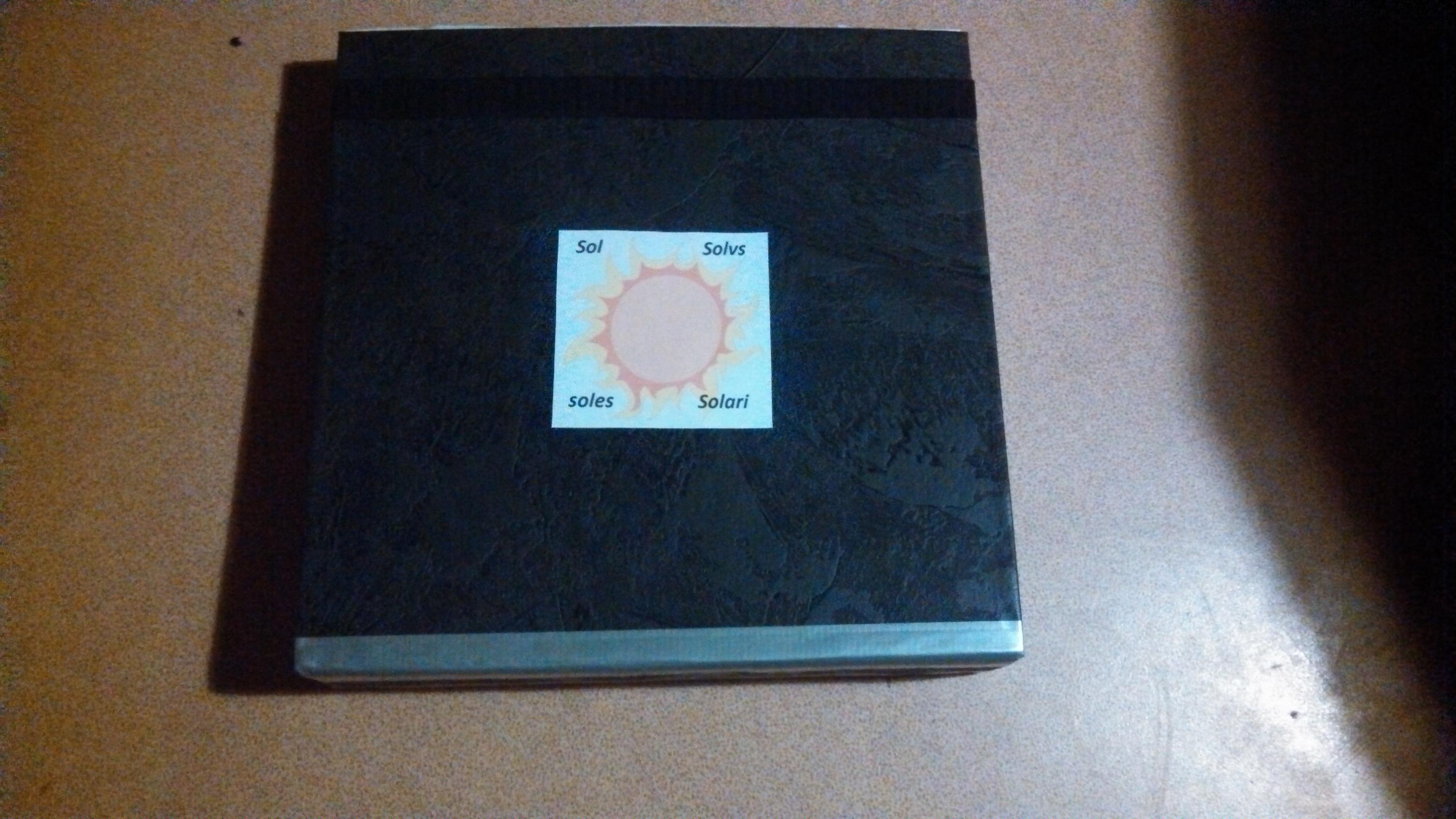

Comme je souhaite que ce film dure; j'ai fais un petit effort quant au stockage;en m'inspirant des cartons à dessins; la fermeture s'effectue grâce à un gros élastique
des plaques de polystyrène protègent le montage......

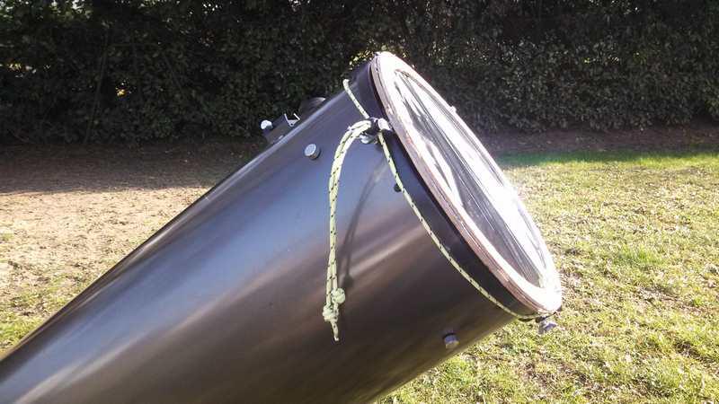

La fixation sur le tube de l'instrument s'effectue avec 3 vis de serrage un système de laçage par cordelette assure une fixation supplémentaire en cas de défaillance des vis.
