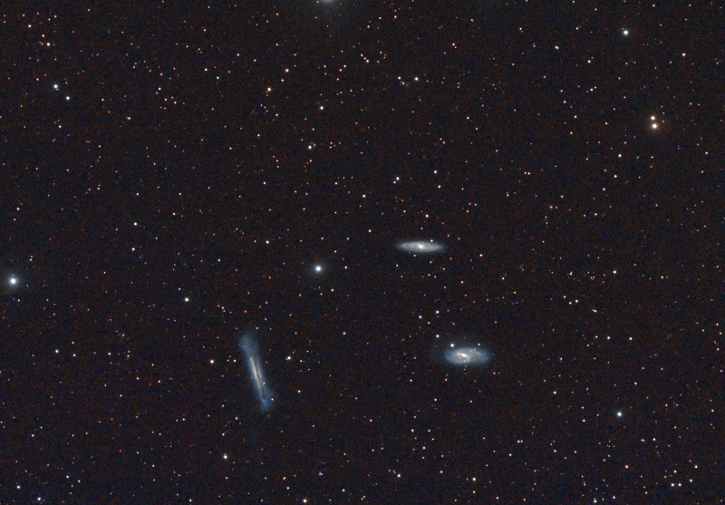

Salut à tous,
pour faire court 25x10 min au 100D défiltré partiel, filtre CLS, gradient de PL de compétition malgré tout et ça donne ça...
C'est sur laid.
Image L (synthétique) RVB avec méthode starless traitement Pix et CS6.
Si qq a une idée svp :)
Est ce mon prétraitement ? Les couches R et B sont vraiment très très moches :b:
Merci !
Valentin

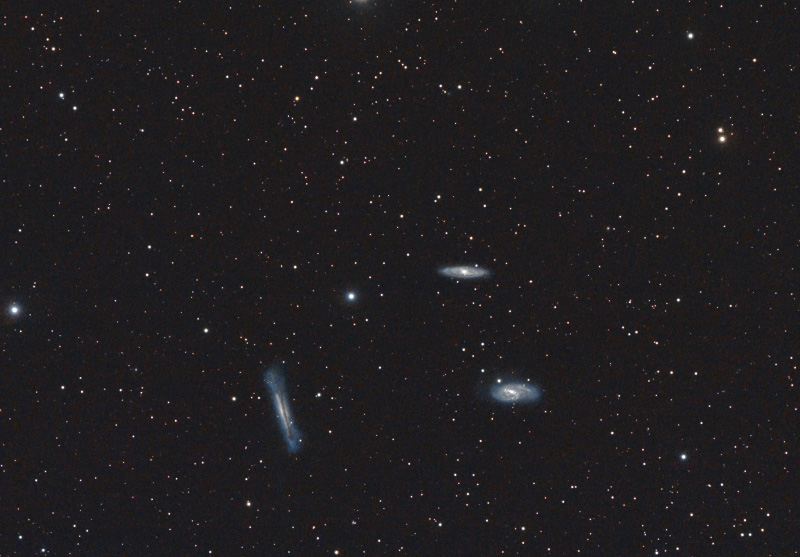

Voilà une version avec un fond de ciel mieux calibré, c'est un exemple obtenu avec la démarche expliquée ci dessus : selection du fond de ciel, légére désaturation puis réglage des niveaux avec la courbe sous PS (image -> courbe).
La manip repose sur une bonne selection du fond de ciel.

Merci Christian, ta reprise du FDC est vraiment top !
En revanche je n'ai pas compris ton truc avec l'outil pipette.
Pour sélectionner le FDC tu utilises un masque à partir de la couche verte en inverse non ?
Merci pour ton aide ;)

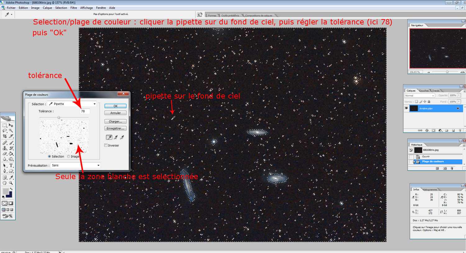

Salut :)
Non non, je fais au plus simple et je prends l'image telle qu'elle est.
J'ouvre l'image, je vais dans Selection/ plage de couleur puis je clic sur le fond de ciel avec la pipette et je donne une tolérance de 78 (dans ce cas) puis je clic sur OK : le Fdc est selectionné et il clignotte. Il suffit de copier cette selection sur un calque au dessus de l'image de fond (copier coller).
Ensuite je me place sur ce calque et je corrige la courbe (image/reglage/courbes) dans sa zone basse à gauche, dans les basses lumières, afin d'atténuer le bruit, j'apporte un poil de luminosité (+ 8pts dans ce cas) et je colle le calque sur l'image de fond... zou, 30 secondes avec de l'habitude :).
Franchement c'est très rapide à faire, pas de smilblique compliqué.
