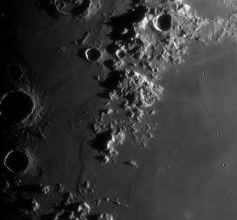

hier soir, les nuages ont été plutôt sympas, je ne les ai pas vus arriver mais ils m'ont laissé le temps de faire 9 films. ça turbulait mais les images étaient très piquées !
T250 + ASI120MC au foyer. 9 sers de 2000 images environ. 400 images gardées et AP size de 60 à 80 dans Autostakkert. Double vancittert sous Iris.
Version à 70% pour le forum :
Version à 100% qui vaut le coup d'oeil ! :
http://www.astrosurf.com/astroanim/lune/apennins270315-100-.jpg

Et bien ça fait plaisir de voir ça. Toujours du vent chez moi. Rien à faire.:confused:
Bravo Valère la version à 100% est au top.
Bonne nuit.
Luc;)
Merci Luc !
Oui, je suis le premier surpris compte tenu de la turbu car j'ai du porter les AP size à 80 tout de même !!

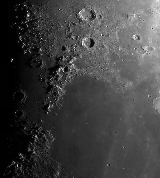

J'ai fait une petite expérience pour sortir le max possible du meilleur ser :
- extraction de la couche rouge dans le format AVI avec PIPP.
- Traitement de l'AVI dans Autostakkert mais cette fois ci avec 600 images gardées, AP size de 90, drizzle 1,5x.
- Traitement sous Iris : double vancittert hard ( 300% -> 150% )
J'obtiens tout de même un truc assez sympa à 150% compte tenu des conditions apparentes ! :

Max, à priori, plus la taille des AP choisie est grande plus le film est mauvais...2 ou 3 sers ont réussi à passer la taille 50, les autres j'ai du monter sérieusement à 80. Chez moi un super film passe la taille 25 à 30 mais c'est très rare ! Ici, c'est encore un cas particulier, les images gondolaient rapidement mais présentaient une texture très piquée, comme quoi il existe un tas de situations différentes dans les conditions !
Là où je suis agréablement surpris, c'est que Autostakkert puisse chercher des détails aussi fins dans ces conditions. Je ne suis pas sûr que la différence de qualité soit très grande entre cette situation et celle de conditions très bonnes, l'avantage énorme des logiciels d'aujourd'hui !

J'en profite pour montrer un autre traitement avec drizzle 1,5x mais avec beaucoup de mal, Autostakkert refusant de me sortir la TIF par 3 fois, la 4ème fut la bonne avec un AP size porté à 120 ( 300 images ) ! On voit encore un gros artéfact en haut à droite. C'est là qu'on voit qu'il faut un film irréprochable pour faire ce genre de manip !
