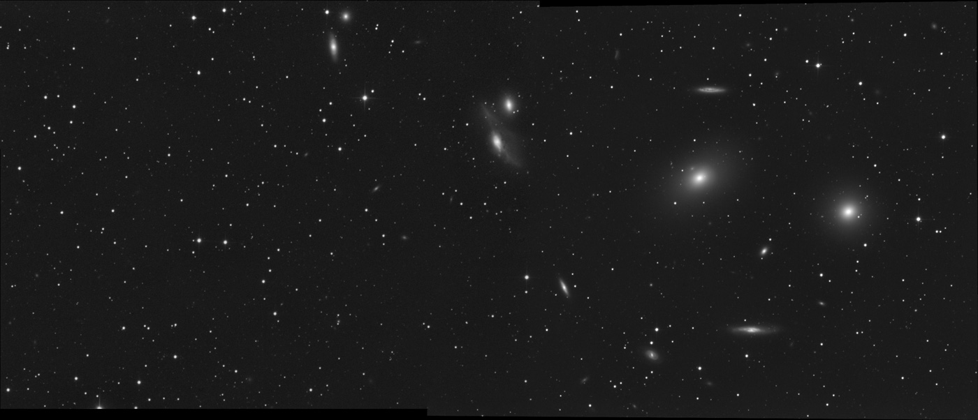

aurais-je raté un truc?
j'ai commencé une mosaïque de la Chaîne de Markarian
bon, je vous dis tout de suite que je sais faire les mosa avec Photoshop, Ice, et tutti quanti :be:
mais comme j'ai Pix, autant en profiter
j'ai suivi ce tuto
http://www.pixinsight.fr/mosaique.html
et j'arrive à ça:
markarian_c_d.jpg?psid=1
c'est pas terrible :(
d'où ma question initiale: aurais-je raté un truc?????????????????
C'est vraiment pas terrible! :be:
Fais la avec toshop, c'est tellement plus simple. :)
Bon, blague à part, c'est dommage car l'assemblage mérite d'être assemblé.
Elles ont de la gueule ces galaxies.
Gradient merge ça fonctionne nickel. Il faut d'abord faire une registration sur catalogue d'étoiles synthétique. Ca marche mieux en mode non linéaire.
Le résultat est bluffant avec des gros gradients.
Je n'ai pas Pi sous les yeux.
Gradient merge fonctionne que si les élements a assembler sont séparés donc pas de "register/union mosaic".
Pour les image en spectre large comme ton image il est vivement conseillé d'utiliser le frame adaptation indiqué par le tuto mais dans le mode "separate mosaic" pour la raison sus-citée.
Enfin on utilise les deux images résultante avec gradient merge.
La carte synthétique est facultative.
Oui, mais il faut re aligner chacune des images par rapport à celle fournie par l'alignement "register/union mosaic"

le temps que je réponde, vous étiez intervenus :D
merci à tous donc :p
Belle mosaique. Bravo !
Y a aussi un script magique qui est "BatchLinearFit" avant de faire la mosaïque ...ça sert à égaliser les seuils et les teintes des différents panneaux avant assemblage...par contre je sais pas s'il faut l'utiliser avant ou après "Gradient Merge".
