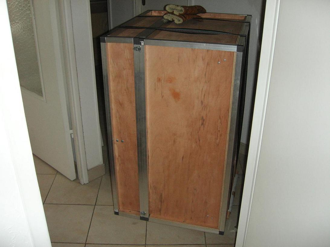

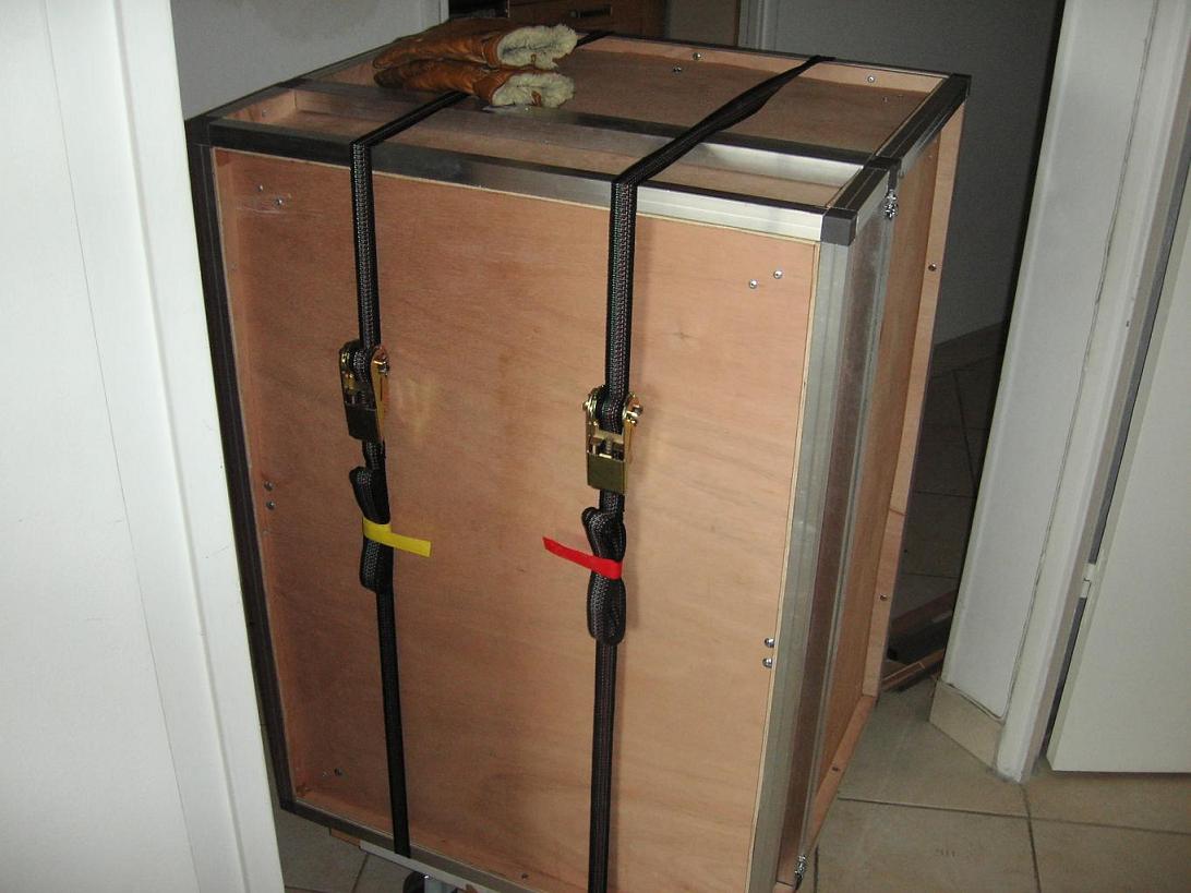

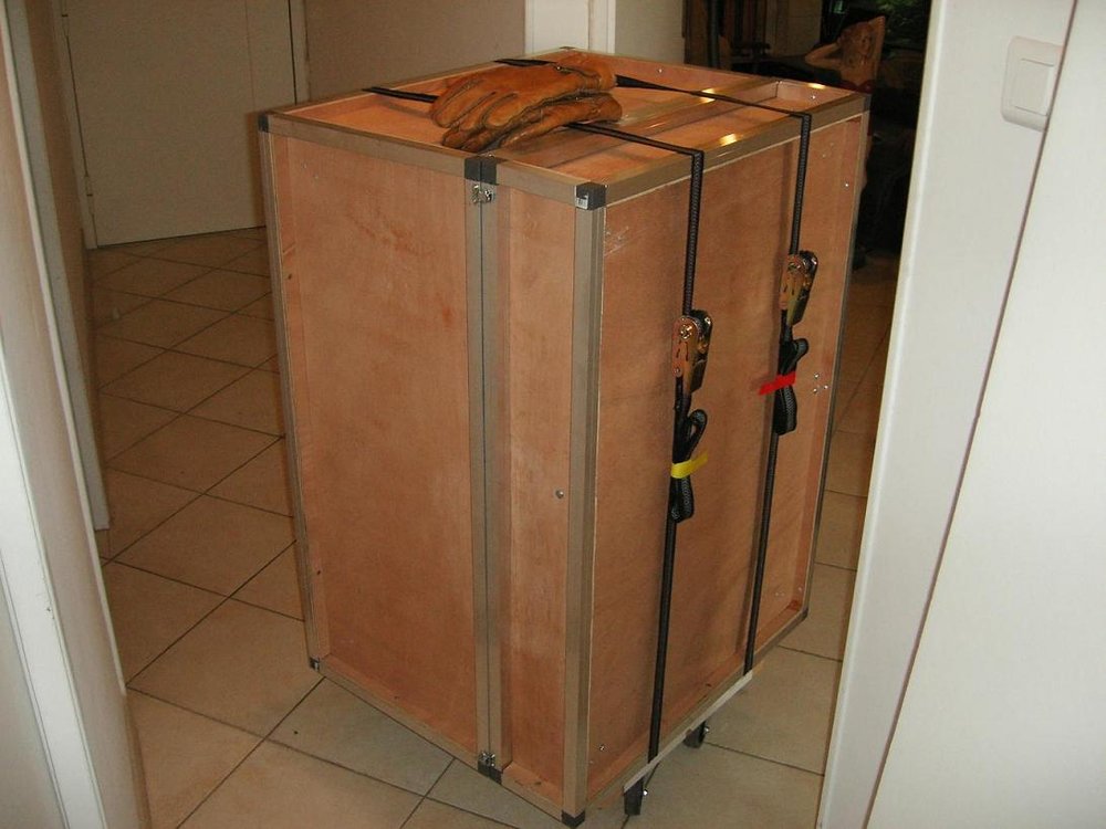

Salut à tous, puisque tout le monde y va de sa boite, alors voici la mienne!
en fait de boite j'appellerai ça plutot un coffre, y'a un lx90 12" dedans.
Fabriqué en profilés alu et contreplaqué 5 et 10 mm.
J'ai découvert chez leroy merlin le systeme combitech normalement destiné à faire des étagères ou des portes bouteilles si si.
Alors je me suis dit que cela pourrait fort bien constituer l'armature exterieure de ma boiboite.
le fond est en 10mm contreplaqué, de même que l'autre fond, celui qui sert de base lorsque je mets le scope dans la voiture , à plat quoi.
Astuce, les plaques sont rivetées et pas vissées, cela permet de bien serrer sans avoir besoin de profondeur. de même gain de poids car pas d'écrou, pas de rondelles et tout le toutim.
De toute façon les forces s'exercent vers l'exterieur, et comme le squelette exterieur de la boite est rigide, les rivets ne sont là que pour maintenir les plaques en place.. Les dimensions sont celles des mousses fournies par le constructeur.
Qu'est ce que vous en pensez, elle est pas belle ma boite?
En fait n'étant pas trés doué pour le bricolage (d'où le jeu de mot dessous mon pseudo) j'en suis particulièrement fier.
La manutention, ça c'est une autre histoire, je vous expliquerais ça une autre fois, ça vaut on pesant (et c'est bien le mot) de cacahuètes.
Question poids, la boite ne pèse que 5kg.
voilou
