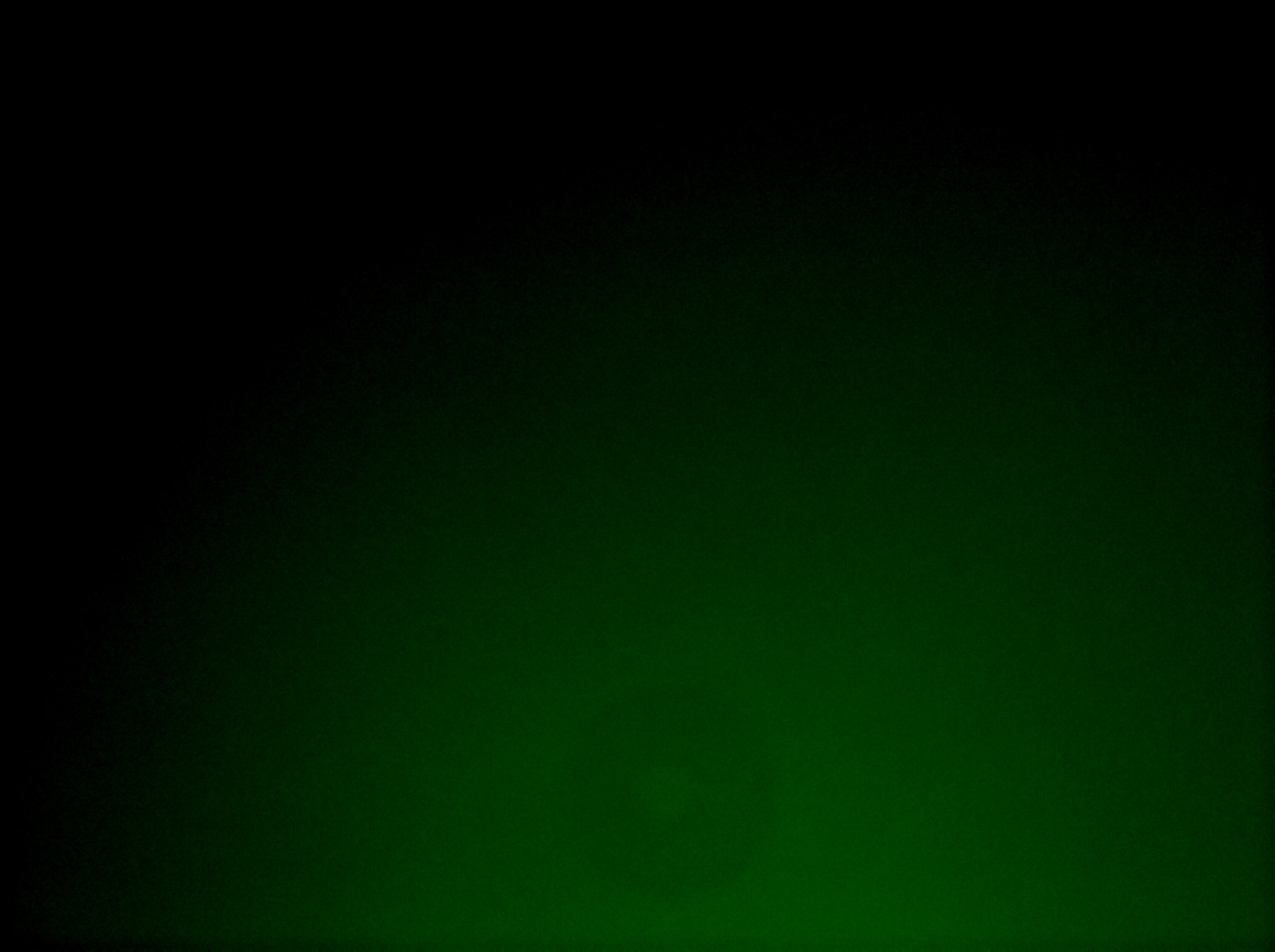

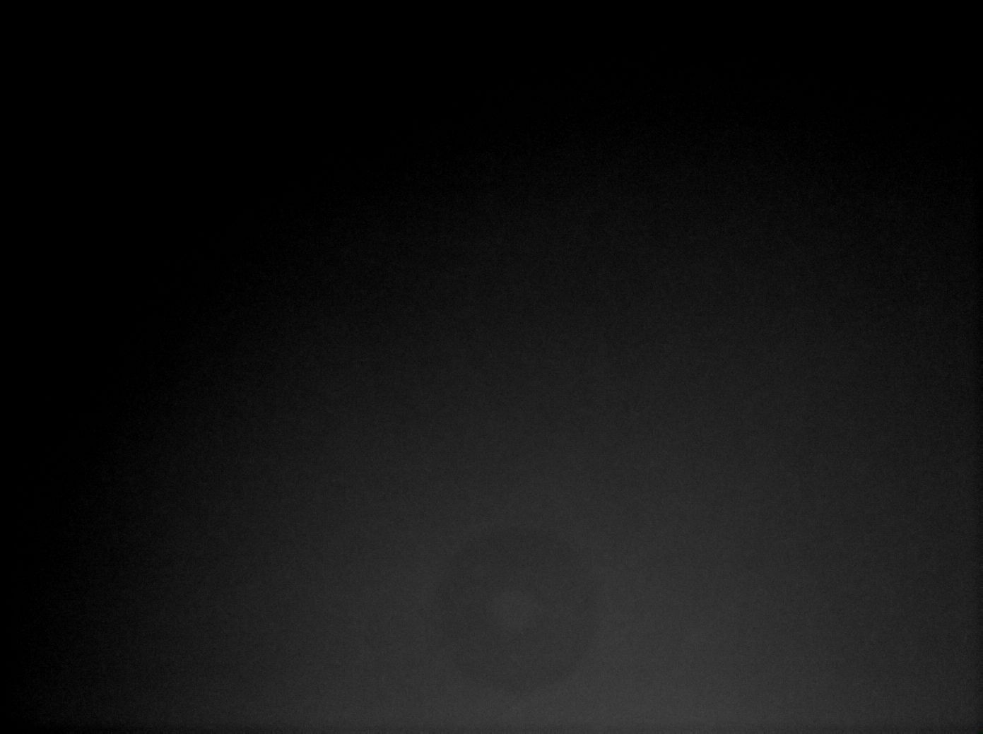

Bonjour à tous :)
J'ai peut être un ptit soucis, à vous de me dire,
lors de mes traitements Pixinsight, je me suis apercu de la présence d'une ombre de mon miroir primaire sur le flat,
voici les photos couleur et NB avec un histo volontairment exagéré pour bien voir l'ombre en question
Bien sur cette ombre est soustraite de l'image finale, mais bo je voudrais savoir si c'est du à un mauvais réglage de ma part ou si ca existe chez tout le monde ? (il n'y a qu'un ombre, une seule)
merci d'avance
les donuts sur les flats sont le produit des poussières qui sont sur le chemin, il ne s'agit pas de l'ombre de ton miroir. Le but du flat est entre autre de soustraire ces artefacts de poussières.
ah bon? c un grain de poussière ca? ok,
vu sa forme et le trou en son centre je pensais que ct mon primaire , merci

Oui, ce sont des poussières.
La forte défocalisation de la poussière donne une image du miroir primaire en inversé (en négatif), avec le secondaire au centre (donc plus clair).
Toutes les poussières ont cette forme, d'un diametre plus ou plus important selon leur éloignement du capteur.
super merci les gars pour vos réponses rapides :) et je peux en déduire que cette poussière doit se trouver sur mon primaire lol :)
mais non !
Les poussières sur le primaire n'apparaissent pas sur les images.
Ces poussières sont situées prés de ton capteur, sur la glace ou un filtre au niveau du PO.
Il ne faut pas s'en préoccuper, elles sont éliminées avec un flat. Point.

Quand tu defocalises fortement, tout à tendance à s'arrondir, une poussière étant miniscule et ici, super défocalisée, c'est rond
