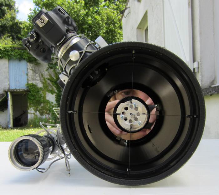

bon rendu de ton matériel ;-) c'est quoi exactement ton 2300/700 ?
j'aime bien la première et la dernière

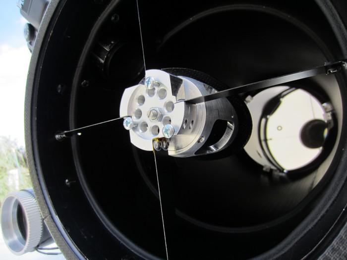

J'ai "bricolé " ça sur la base d'un miroir de 200 à F/D 3,47 que j'ai eu a bon prix dans les pa. Il était dans un tube quand je l'ai acheté mais qui était bien trop léger pour une utilisation en tant qu'astrographe. L'ancien proprio ne faisait que du visuel.
Du coup j'ai tout refais, tube, barillet, arraignée et lui ai collé un secondaire de 75mm (faut ça)
Bien que le miroir montre un très beau donuts au Foucault, j'en suis plutôt content.

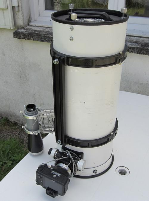

Quelques photos du tube: Diamètre 250mm, longueur 70 cm et poids 8 kilos.
On voit la "luluguide" bricolée aussi sur la base d'un objectif de jumelles. (D60 F 220)
