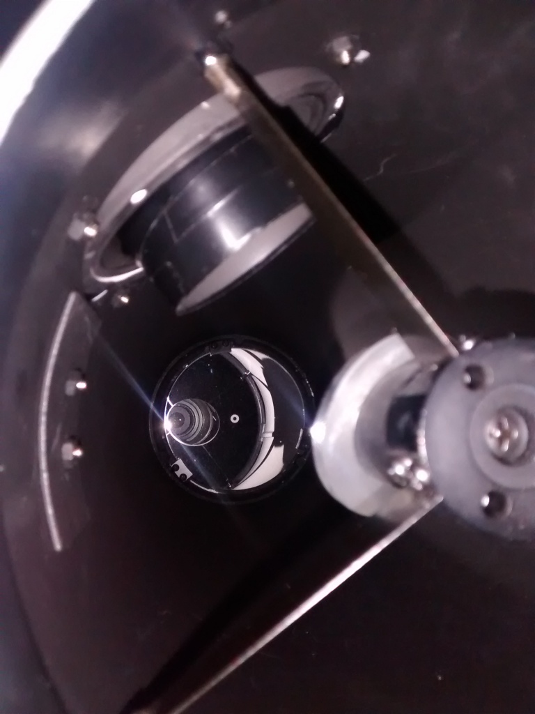

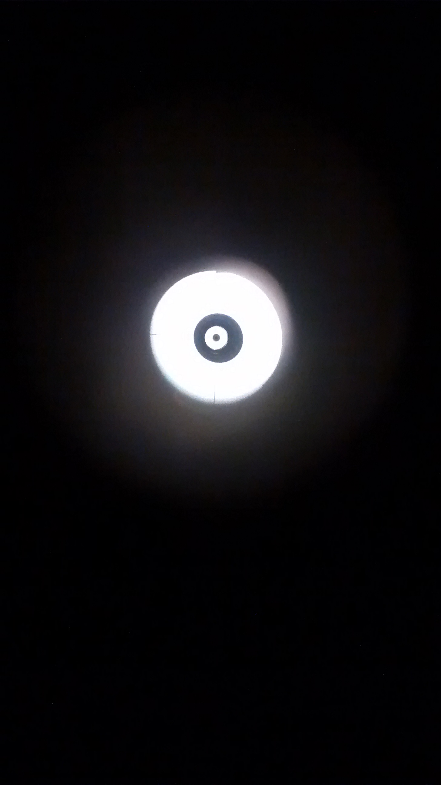

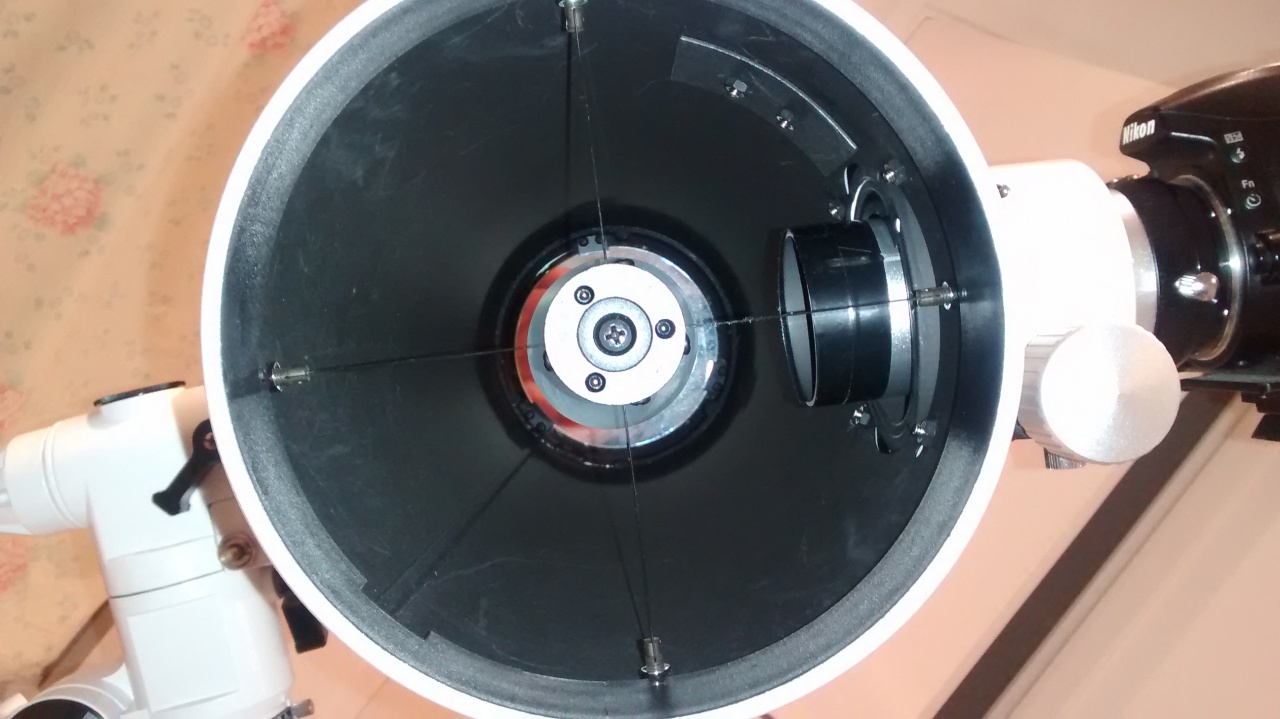

Vous pensez que la collimation est bonne comme ça? (la photo n'est très claire, mais au cheshire je peux maintenant voir très bien les 3 pattes de fixation du miroir primaire)

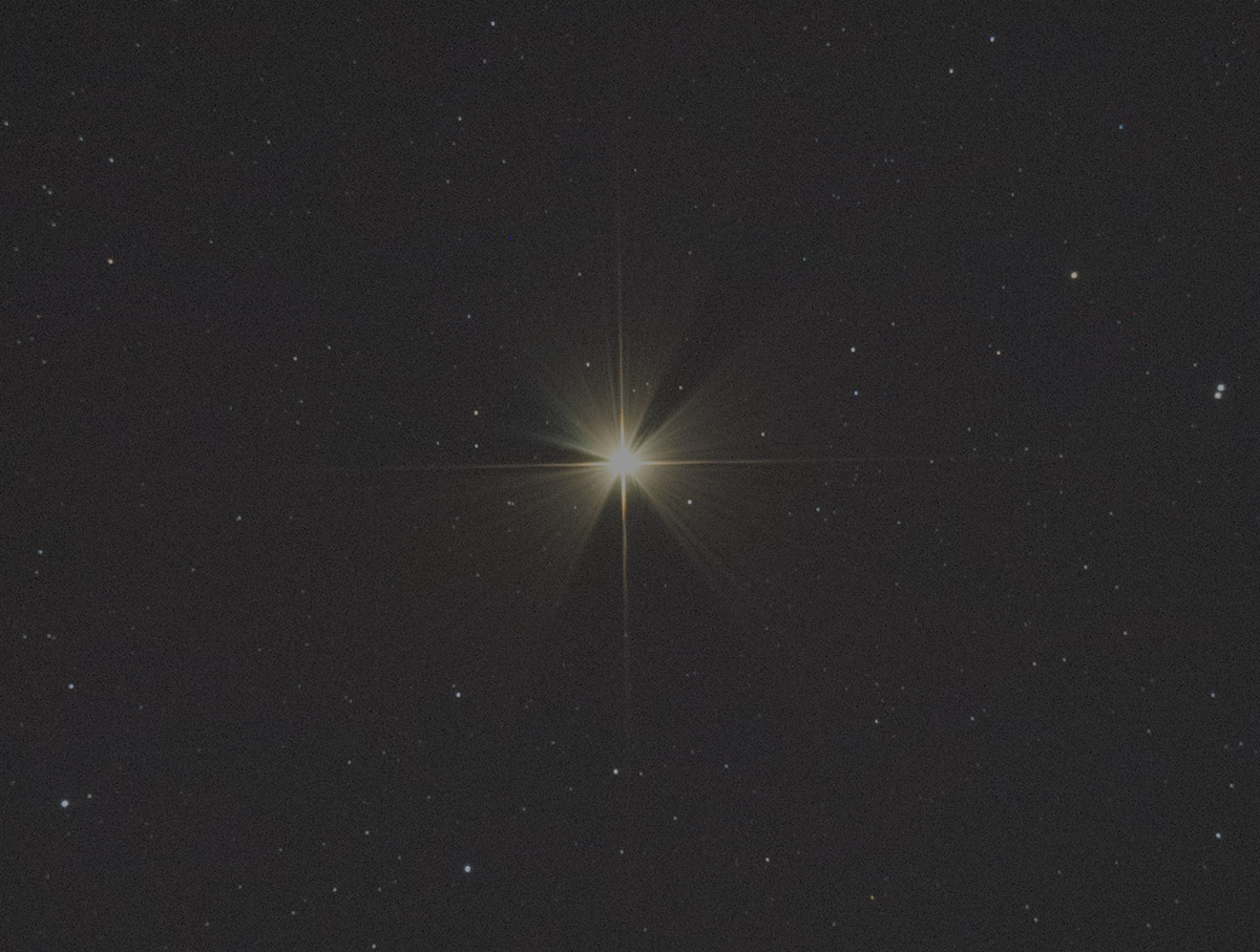

Bon visiblement le problème est toujours là et ce qui est étrange c'est que même alors que l'écran secondaire a été bougé, le reflet lui reste toujours exactement le même.
Sinon à l'intérieur du tube j'ai vu quelques petits vis du côté du porte oculaire. Vous pensez que ça peut être la cause? Ou bien c'est normal?
je peux me tromper mais il me semble que dès lors que toute vis ou objet (noir mat) en périphérie intérieur du tube ne dépasse pas l'écartement entre le barillet et le bord du primaire il ne peut y avoir d'incidence sur la qualité de l'image
j'ai aussi appris que l'obstruction de l'araignée peut générer des reflets multiples ... à quelque part dans le forum il y a un montage d'un système à découper et à poser sur l'araignée pour optimiser l'obstruction ... mais j'sais plus où :mad:
Hdrix, la photo de ta collim a l'air bonne. D'ailleurs, sur la photo de l'étoile, la déformation a l'air bien répartie dans les 4 coins; de ce côté c'est OK.
Ne cherche pas plus loin, ce qui dépasse devant le miroir primaire et qui cause cette obstruction, c'est le tube du PO. Il est au moins 2cm trop bas.
Tu pourrais nous mettre une photo où on voit le tube avec le PO réglé comme ci-dessus (MAP pour l'imagerie) mais aussi avec l'APN pour voir comment il est monté sur le PO?
Ce qui cause les empattements de diffraction, c'est un bord rabattu/relevé sur le pourtour du miroir. Les 3 zones d'ombre correspondent aux griffes anti basculement de ton primaire. Si tu installes un diaphragme qui recouvre tout le bord de ton miroir (même largeur que le recouvrement des griffes), cet empattement disparaîtra.
Voilà :)

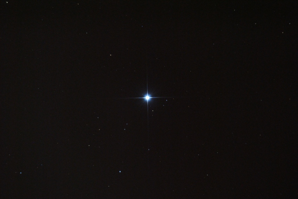

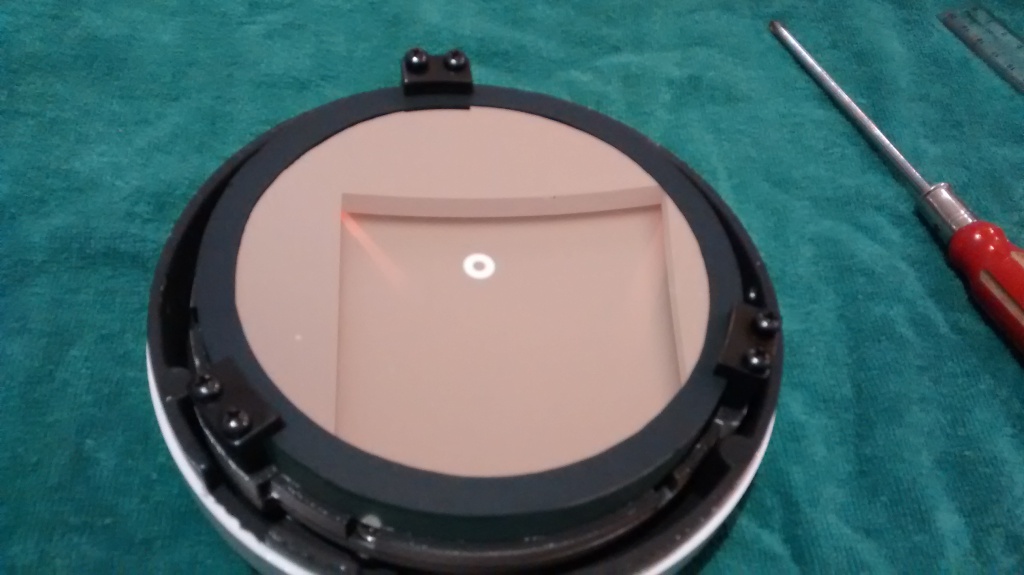

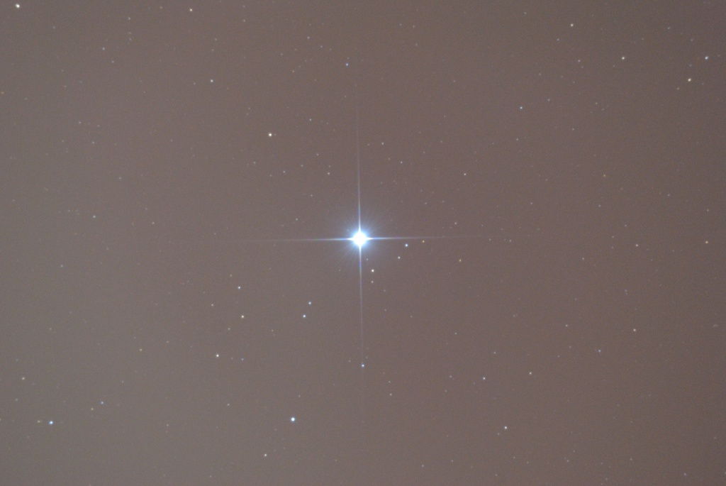

Problème apparemment disparu :be::banana::break: en suivant les conseils de notre cher kamille16, un grand grand merci pour ton idée ingénieuse qui est de cacher les pattes du miroirs primaire :bras::amigos:
2 images de l'étoile sirius à 6s et 30s (800 iso)
Et voilà le miroir primaire après avoir mis une rondelle en papier canson noir :
Il reste encore un petit reflet toujours apparemment qui entoure l'étoile, mais déjà c'est une très très grande amélioration, je suis très content du résultat. Peut être que le reflet restant vient du PO ?

Comment as tu géré le problème d'humidité sur ce canson ?
  F83eric a dit :
Euh j'avoue que j'avais pas pensé à ça :?: des idées? refaire le même mais en plastique ?
La chemise en plastique va avoir un petit reflet. Il serait bien de la peindre avec une peinture très matte, genre peinture à tableau noir ou à cheminée en bombe.
Pour le Canson, on peut aussi le rendre imperméable en le recouvrant de verni en bombe (mat aussi), qui va boucher les pores.
En ce qui me concerne, j'ai fait l'anneau en Canson mais c'est pour tester le miroir. Ensuite je verrais... On peut aussi le faire dans du velours adhésif qu'on aura au préalable collé sur une feuille de plastique.
