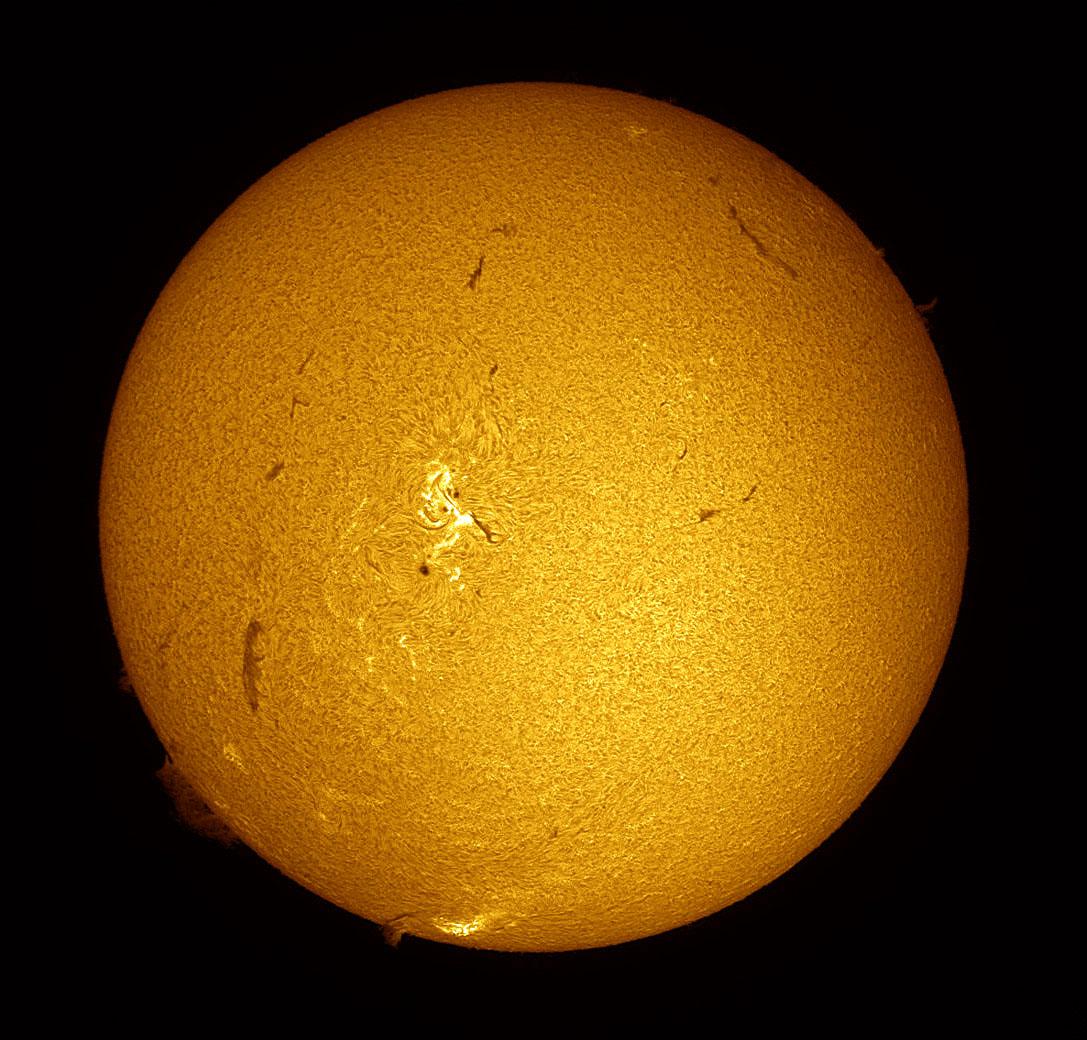

Un nouveau retraitement de ce soleil avec cette protuberance en forme d'enclume et essais de colorisation.
Les avis positif ou negatif m'interressent
merci
Michel
Michel
J'aime bien la couleur or avec ses nuances, même si on se doute que c'est pas très naturel. Par contre y'a comme un axe plus brillant d'en haut à gauche vers en bas à droite, c'est normal ? Et pour le coup les coins en haut à droite et en bas à gauche paraissent sombres, on dirait qu'il fait nuit sur le soleil !
Oui Damien, et je dirais presque que c'est la "marque de fabrique" des images de Michel depuis qu'il a ce Solarmax.
Michel, as-tu pu faire des essais de rotation, tilt, etc.. sur le filtre par rapport au BF, ainsi qu'éventuellement changer la position de la caméra.
Si tu n'arrives vraiment pas à virer cet effet, il reste une dernière solution : faire une mosaïque avec plusieurs plans, genre 4 ou 6.
Oui c'est vrai qu'avec tout ces réglages ce n'est pas évident. Tourner la caméra ainsi que faire une mosaïque faudrait que j'effectue des essais mais bon cela demande beaucoup de temps pour une seule image du soleil.
Il Y'a un réglage que je ne touche jamais c'est la bague à l'avant du double stack.
Je trouve que le jaune qui est un filtre pris sur astrolabo évite d'accentuer les problèmes pour la colorisation après c'est encore le noir et blanc qui passe le mieux.
L'autre solution c'est de passer un max de temps à affiner les réglages avant de lancer une séquence.
Que veux tu dire par effet de rotation , le double stack étant visser au max sur la lunette ! Le BF je n'ai pas essayer de faire des essais en le déplaçant sinon.
Lorsque je fais mes réglages j ' éclairci et j ' obscurci au max mon image afin d'obtenir une image la plus homogène que possible, le problème c'est que même en déplaçant l'image du soleil dans la fenêtre de IC Capture il reste toujours une petite différence de contraste , la sanction tombe de toute façon lorsque je lance une images en mode inversée , si l'image est pas homogène je laisse tomber le mode négatif.

Salut Michel
comme dit Colmic tu devrai voir ce petit problème de barre centrale qui reste minime
si cela t’intéresse je te dit comment je fait avec mon SolarMax 40 B/F:10 et la FS:60 dont les captures ce font avec le soft de la DMK
je met toujours ma camera de façon a ce que le grand capteur soit parallèle a l'ascention droit comme vue ici : Matériel pour Lumière H.Alpha
ensuite je peaufine grossièrement la MAP sur le soft et règle le temps de pose grossièrement aussi
j'augmente le temps de pause volontairement de façon a ce que le centre soit surexposer et ensuite je gère avec la molette de devant de façon a ce que le coté droit et gauche soit pareil au niveau écartement c'est a dire le centre surexposer et un peut de surface en bord
comme ça je suit sur d’être bien aligné vers l'avant du filtre
ensuite je règle corectement le temps de pose et j'ai plus ce problème de barre centrale
il faut savoir aussi que j'ai du refaire une bague 31.75 pour la DMK car celle d'origine avait un léger creux qui m’empêcher d'être corectement centrer lors du serrage
quelque petit détail comme ça permette vraiment une amélioration
enfin ce n'ai que mon expérience personnelle
alors encore de belle image bravo
amicalement
jerome

Jérôme : merci pour ton aide du coup je ferais des essais aux estivales , le seul problème c'est que ton soleil n'est pas dans sa bonne position , en générale je mets la position de la DMK41 au plus pres de la vrai position du soleil et il me reste plus qu'à la repositionner correctement sous Registax après les ondelettes.

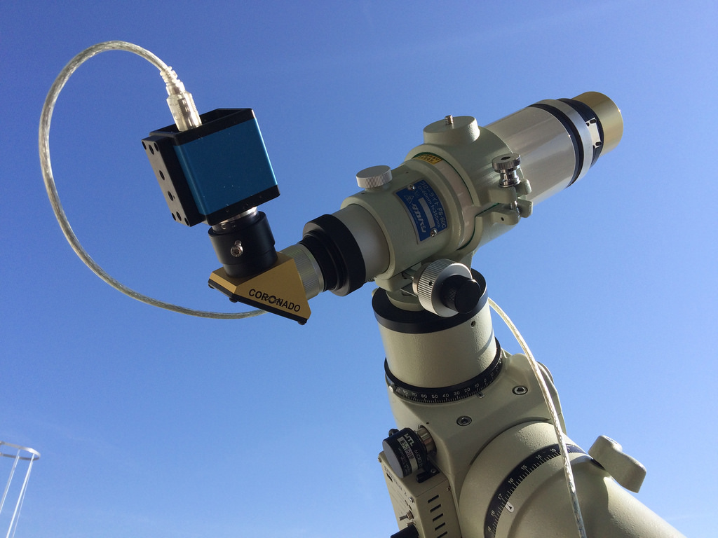

Une question Michel : tes 2 Solarmax sont vissés l'un sur l'autre ou tu as une bague d'adaptation pour permettre leur rotation l'un par rapport à l'autre ? C'est très important de pouvoir le faire, toute la subtilité du réglage est là. De plus il est également important de pouvoir tourner l'ensemble double stack par rapport au BF, tu verras que ça change les choses.
Regarde mon montage avec les 2 SM90 :
Entre les 2 SM90, se trouve une bague d'adaptation, rotative, qui permet justement d'ajuster au mieux les 2 filtres. Dans la position idéale, je place chaque Tune-Max à 90° l'un par rapport à l'autre :
La dernière image que tu as postée a l'air moins affectée par cette inhomogénéité du champ, essaie de te souvenir si tu as changé quelque chose entre ces 2 prises de vue.
Pour le réglage de la position de la caméra, le mieux, surtout quand on fait des mosaïques, c'est de faire coïncider l'axe AD avec le plus grand bord de la caméra, ainsi quand on joue sur les axes AD et DEC, l'image bouge horizontalement et verticalement et pas en diagonale, c'est bcp plus simple pour réaliser les mosaïques très rapidement, car il suffit de jouer sur un seul axe. De plus, l'axe de la terre (donc l'axe AD) est très proche de l'axe du Soleil, comme ça on est sûr que le Soleil est bien orienté lors de la diffusion de ses images sur le net (penser à réaliser une inversion X à cause du renvoi coudé du BF, mais ça peut se faire dès la prise de vue).
