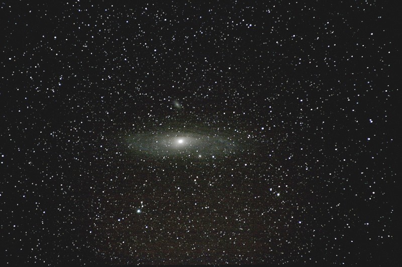

Tiens voilà la première photo astro que j'avais faite il y a bien longtemps !
Il s'agit de M31 et de ses voisines M32 (au dessus) et NGC205 (juste en dessous à droite).
APN : Canon EOS 1000D
Obj. : 55-200 EF II USM
Focale : 200 mm
Diaph. : 5.6
Gain : 800 ISO
Nb x durée poses : 29 x 30 s
Suivi : planchette équatoriale à came correctrice
Merci Fred_76 pour ces détails. Si j'arrivais à faire cela, j'en serais déjà heureux.

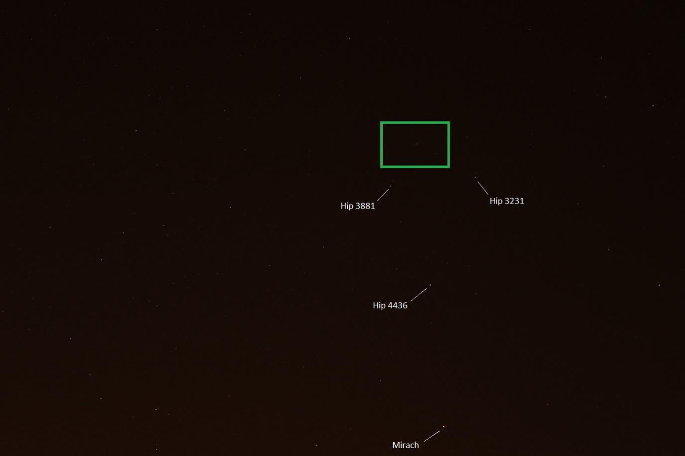

J'en déduis que l'étoile à "7h" de M31 est HIP3881 ?

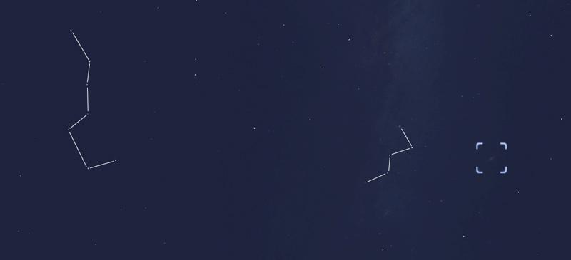

Pour ma culture personnelle. Avec Stellarium, qui me donne l'azimut et site "en temps réel" (les chiffres qui bougent à toute vitesse).
L'azimut est bien normalement à afficher directement à la boussole ? Pas d'erreur ? Idem pour le réglage en élévation ?
Quand je lis à 03h30 du matin "78°xxxxx / 46°yyyy" on est bien d'accord que j'oriente mon APN à 78° donc très proche du E-NE ?
Quand je lis 46° en élévation, on est bien d'accord que c'est par rapport à l'horizontale (théorique) du lieu où je me trouve ?
Ou y a t-il une autre astuce de base qui m'échappe ? un paramètre que je ne prends pas en compte ?

  Fred_76 a dit :
Met ta photo sur Astrobin et tu verras bien quel champ tu avais visé.
Coucou,
fait ça et tu verras ce que tu as pris.
Ou alors télécharge AstroTortilla qui ve faire la même chose.
Astrobin et AstroTortilla font de la réduction astrométrique, ce qui permet de situer ce que tu prends.

Bon, je crois avoir topé M31 cette fois. La nuit est assez claire. 8 sec - 400 iso - F/5.6
J'ai l'impression que c'est bon en comparant les clichés avec la situation Stellarium. De plus, visuellement, j'ai utilisé Cassiopée. Oubliée la boussole et l'équerre :)
Ma surprise vient du fait qu'on ne voit (très mal) que le "noyau". Je pensais qu'on distinguerait sur le cliché la vague forme en spirale, même ténue. Oups!, En fait, je vois maintenant que je l'avais eu sur un de mes précédents clichés (mais dans un coin : j'avais cru à un artefact !)
Merci de me confirmer que je ne fais pas une bévue de plus :)
Ca semble bon cette fois ! Garde précieusement ta première image astro...
