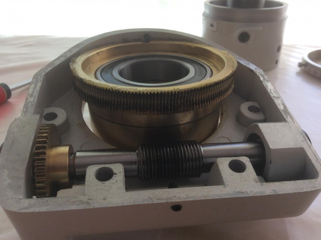

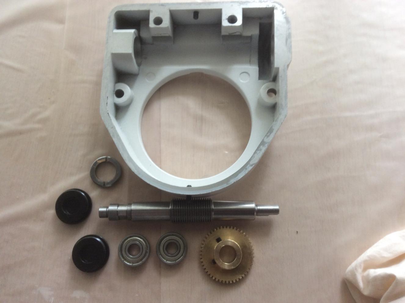

Je viens de commencer à démonter l'axe DEC et c'est de la graisse épaisse noir avec des copeaux d'usinage !
Bien m'en a pris
Eh oui, c' est bien pour ça qu' il faut démonter nettoyer et regraisser pour que ce soit plus efficace :)
Faudra bien faire attention au serrage de ces petites vis noires pour régler la vis sans fin afin d' avoir un petit jeu et que la rotation se fait sans coincements.
