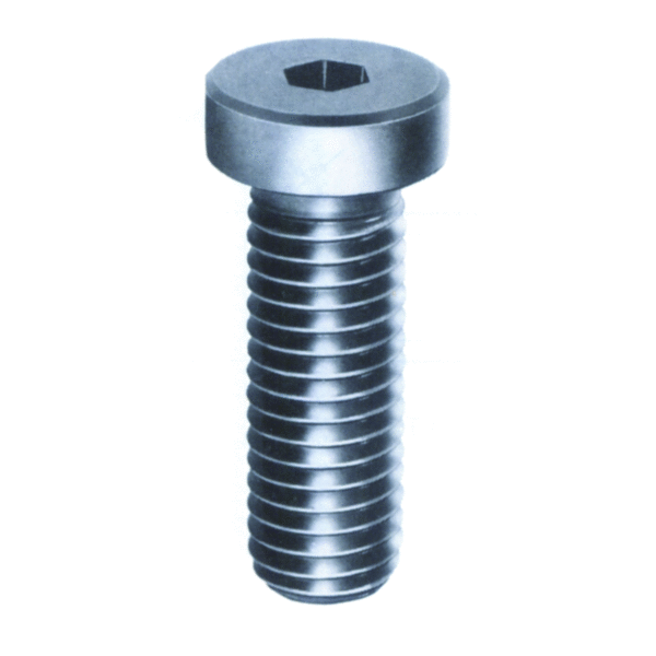

Tu peux peut être simplement remplacer la vis de sécurité par une vis à tête cylindrique et monter ton contrepoids facétieux en bout de barre ?
Merci pour vos idée, ma tige Á un diametre de 30 MM, donc pour l'entretoise en plastique cest raté. Je vais essayé de voir si je peux trouver une entreprise meca dans le coin, sinon le coup de la vis en bout, pas bete ....
Encore merci!!!
la vis en bout c'est du M12 sur les EQ6, mais sur ta barre spéciale, je ne sais pas...

Pas certain que le filetage du trou de vis au bout de la barre supporte très longtemps la masse.
L'idée de réaléser le trou au bon diamètre est bien meilleure et sera une solution pérenne.
Euh "la masse" ce n'est guère que 5kg tout de même...

Le filetage de la vis de secu ne tiendrait pas 5kg ?

La vis en bout de tige ça tiendra sans problème.
