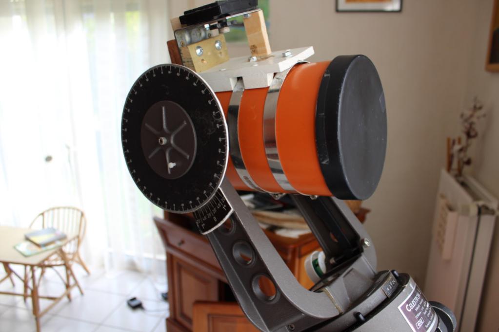

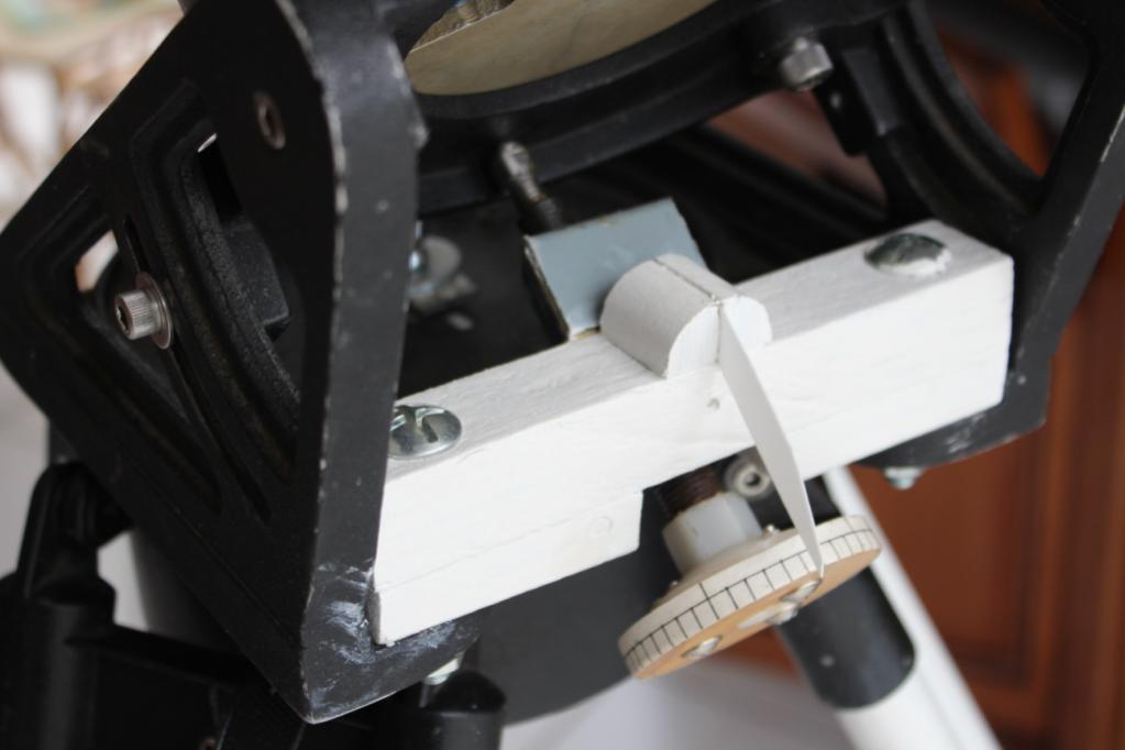

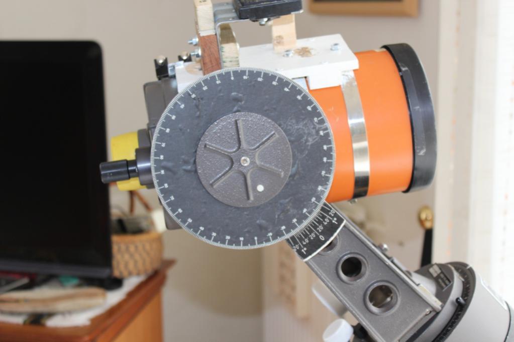

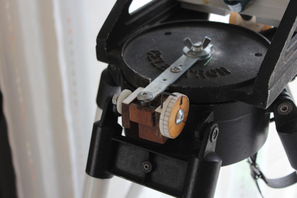

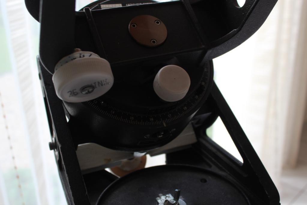

J'ai moi même un vieux celestron 5 des années 1975 et voici les modifs faites:
rélage fin en azimuth : 30 s
réglage fin en latitude : 30 s
cercles de déclinaison agrandis (voir photo) : précision < 1 mn avec vernier
cercle d'ascension droite avec vernier associé : précision 1 mn de temps d'angle (15 mn temporelles)
le tout me permet avec l'aide de stéllarium une mise en station rapide et précise (calage sur la polaire et réglage azimuth et latitude en fonction de la position de celle-ci par rapport au pole vrai.
A ton service pour plus de précision
5aa583c35d98d_Declinaisonetsupportphoto.thumb.jpg.ad5863fe5dc48e80dc0190ee6f3b683c.jpg
Jean-Louis

j'ai mis des photos dans la galerie , mais malheureusement je ne suis pas arrivé à les insérer
Jean-Louis

Et pourquoi ne pas utiliser les cercles de coordonnées ?
En équat sur une monture à fourche c'est vraiment pratique , facile à lire sans acrobatie .
