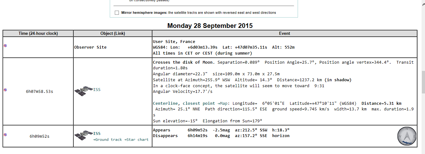

Si je comprend bien, oui l'ISS traverse le disque lunaire, pendant 1,80s et elle est dans l'ombre à ce moment là.
A 6h09 elle sort de l'ombre et deviens visible (encart du dessous).
Pour le passage devant la Lune tu es à 5,31 km d'un point d'où tu la verrais passer au centre du disque. En cliquant sur Centerline tu verra la carte avec la ligne de centralité.
Remarque: si la durée du transit est relativement longue (1,80s...), c'est que la Lune est basse (14,3°) mais l'ISS lointaine et toute petite (à 1237 kmd), ce qui en fait un passage peu intéressant).
Donc non visible pour son passage devant la lune !? :?:
A cette heure elle serait déjà passé devant la lune, donc trop tard !? :?:

A 6h09 elle sera éclairée par le soleil et donc devient visible à l'oeil nu, mais pendant le passage devant la lune il vaut mieux qu'elle soit dans l'ombre, car ainsi elle se découpe mieux sur le disque lunaire.
J'ai vu des transits lunaires ou l'ISS était éclairée par le soleil et on voyait la station brillante avant et après le transit, mais on la perdait de vue pendant son passage devant la lune car luminosité comparable.
Elle sera visible uniquement quand elle passera devant le disque éclairé de la lune. tu ne la verra pas approcher et si tu veux la prendre en photo, il faut lancer une rafale pile à la bonne heure.
La lune sera dans la pénombre, mais elle devrait être assez lumineuse pour qu'on y voit l'ISS.

Si elle passe devant la lune éclipsée, elle sera forcément éclipsée elle aussi...à moins qu'ils allument la lumière :p
Il ne risque pas d'en être autrement, mais la lune dans la pénombre devrait rester assez lumineuse pour la faire ressortir.
Après, trouver le bon temps de pose, assez long pour avoir la lune assez claire pour y voir la silhouette de l'ISS, et assez court pour ne pas avoir qu'un filé presque invisible de la station ne va peut-être pas être très simple ;)
Mais c'est là qu'on voit le talent des photographes :be:
Il restera un tiers de Lune dans l'ombre mais a priori il devrait y avoir un passage sur la partie dans la pénombre et ça devrait faire une jolie image si on peut monter la vitesse suffisamment. Par contre vu la taille réduite de la bête il faut une focale suffisante et une image fine. Un peu un challenge à 15° de haut...
