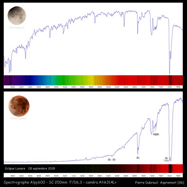

Pendant l’événement, j'ai effectué quelques spectres et comparé Avant Pendant.
300s de pose pour les images de la totalité etaient tout de même limite, alors que des poses d'1s pour la pleine lune ont suffit !
Il reste à finaliser et identifier les raies...

Sympa cette mise en application ;)
Par contre, étant complètement novice dans ce domaine, quelqu'un pourrait m'expliquer l'absorption brutale dans le rouge (autour des 760) ? c'est la lune elle-même qui ne renvoie pas cette gamme d'ondes ou c'est l'utilisation d'un filtre ?

Effectivement, certaines longueurs d'ondes sont "bloquées" ,et c'est du uniquement à la traversée de l’atmosphère terrestre par les rayons solaires.
Les spectres présentés sont calibrés aussi bien en intensités qu'en longueurs d'ondes.
Je m'explique :
Avant le début de l'éclipse j'ai réalisé un spectre d'une étoile de type A qui comporte les raies de balmer Halpha, Hbeta...
Ces raies de Balmer, en plus de celles de la lampe de calibration Argon-Néon du spectrographe permettent de calibrer très précisément l'axe X en longueurs d'onde.
Coté intensité, on utilise un spectre de référence de meme type spectral pour calibrer en intensité. On applique donc une correction quasi parfaite de la réponse instrumentale en fonction de la longueur d'onde.
Voila ce que je peux préciser concernant l'aspect des spectres.
Nota: j'ai comparé le spectre avant éclipse et un spectre solaire que j'avais réalisé il y a quelques mois, et les profils coïncident parfaitement, ce qui permet de confirmer que la lumière réfléchie par la Lune est un "renvoi" de la lumière solaire :-)

On se rend bien compte sur le spectre pendant l'éclipse de la double absorption atmosphérique. En effet, avant d'arriver sur la Lune, la lumière traverse une première fois l'atmosphère terrestre, et elle doit la traverser une seconde fois pour rejoindre le spectro de Pierre. De fait, les creux sont amplifiés par rapport aux creux avant l'éclipse où la lumière ne traverse qu'une seule fois l'atmosphère.

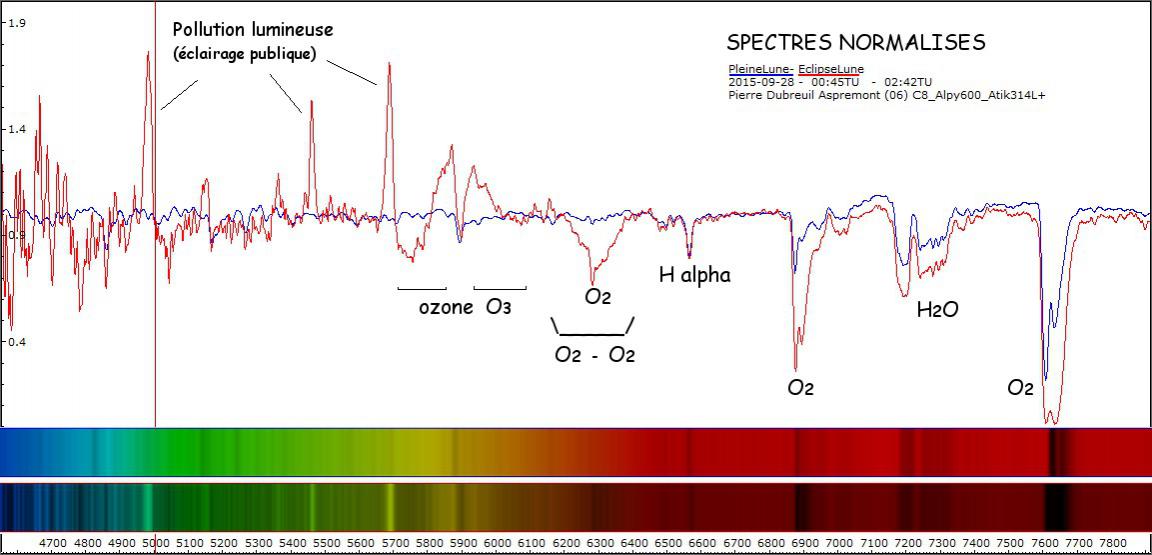

Les 2 principaux pic H2O sont dédoublés.
Pour chaque double pics il n'y en a qu'un seul qui varie ! bizarre !
Et pourquoi un double pic ?

Rigolo le double pic.. :)
Par contre si c'est bien celui de la région 7580-7680 (bande A) que tu mentionnes, c'est plutôt l'O2, non ?
L'autre bande ( B ) de l'O2 juste en deçà de 7000 a l'air aussi de se "dédoubler".
L'H2O ne bouge pas de la même façon. Qui a laissé trainer une bouteille d'oxygène ? :be:

deuxième bande O2

J'ai aussi ajouté l'identification des raies, voir début message modifié.
Oui bien sûr, c'est bien O2 (étourdi que je suis !)

L'explication résumée de Martin Dubs :
  Citation
the shape of the O2 and H2O "lines" at low resolution is actually a series of different rotational transitions of the same vibration. According to selection rules in quantum mechanics the angular momentum L can change by +1 or -1 for the O2 molecule, which gives the two peaks you see. At higher resolution you can see transitions for different values of L, separated by the effect of centrifugal distorsion (the distance between the two oxygen atoms increases with increasing angular momentum).
The water lines are probably less affected during totality because you see mostly the absorption in higher levels of the earth atmosphere where the water vapor content is very low. The light passing through the lower atmosphere to the moon is refracted by a large angle and also hidden by clouds, so it has little effect on your spectrum. What you see are the water lines on the path from moon to earth, similar before and during totality.
