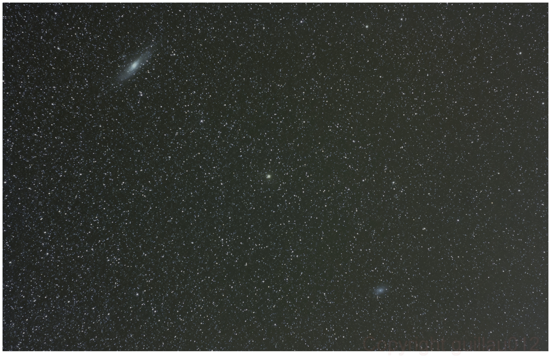

Une petite photo en grand champ (ma 2éme) faite au 50mm Canon
Donc setup:
NEQ3-2
450d
canon 50mm ouvert ce coup ci a f3.5
sans viseur polaire
45x150s 15dark 15offset
CS2 DSS
7c8d482cc0dada7087e0be44e023d5f1.1824x0_q100_watermark_watermark_opacity-10_watermark_position-6_watermark_text-Copyright%20guillau012.jpg
Bon je galère vraiment avec le traitement tout vos conseil sont bon a prendre:)
Dans les coins ce n'est pas encore ça:confused: et je trouve que l'image manque de peps!!
Merci d'avance pour vos critiques
Guillaume
ps: ouups désolé pour la taille de l'image
Modifié par guillau012
45x150s et pas 45x90s
J'adore :wub: on se rend bien compte des tailles relatives apparentes de ces des belles galaxies. Merci.
Virgile
Salut, merci Virgile de ton passage :)
Ah bin voilà ça commence à devenir de plus en plus sympa tout ça 👍
Je pense que déjà tu peux saturer un peu plus les couleurs, faire des flats, assombrir ton fond de ciel, faire des flats, desaturer le coeur de m31. Ah oui et pour tes coins, bin....FAIRE DES FLATS ;)
En tout cas la composition est très joli.
Tu es sur la bonne voie l'ami :)
@iserois: Merci pour ton message.
@Deufrai: Merci c'est sympa.
@Nixospeed: Merci, pour les détails j'étais a 1600iso et non il n'est pas encore défiltré.
@Stefg1971: Merci, oui pour le samyang c'est pour bientôt ;)
@Quercus: Merci aussi, je prend note des remarques.
Pour les flats on verra plus tard:)
Guillaume.

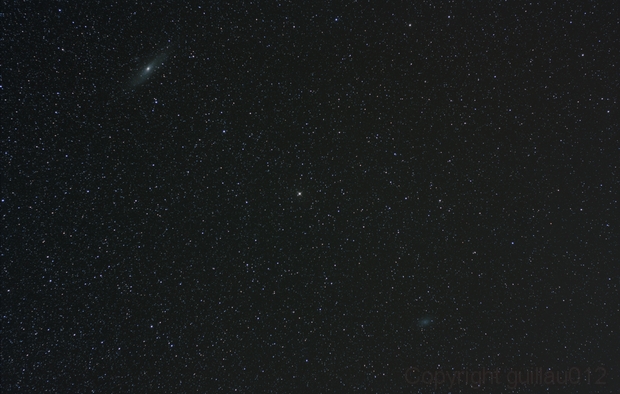

j'ai repris le traitement de mon image en suivant a la lettre le super tuto d'OrionRider "Mon premier traitement du ciel profond avec Photoshop"
Merci Orion;)
Donc la voici:
a9fb6c46782606a7b6a22af821fd9a76.620x0_q100_watermark_watermark_opacity-10_watermark_position-6_watermark_text-Copyright%20guillau012.jpg
La full est détails ici: http://www.astrobin.com/225482/B/
Je la trouve bien mieux que la première, quand pensez vous?
Merci
Guillaume
