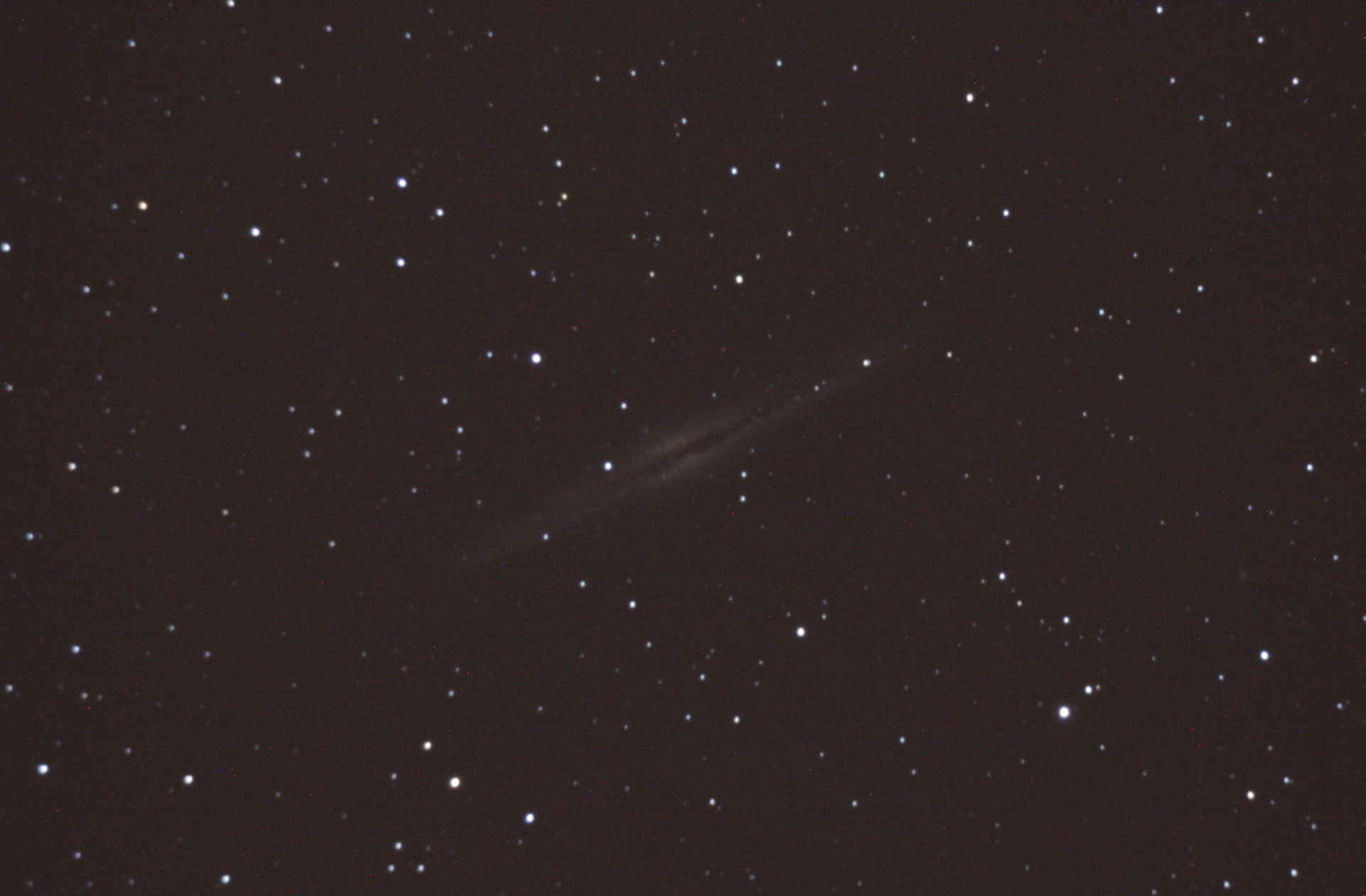

Voici une pose de 8 minutes, 550d / C8 / AVX / F10
Après avoir configurer l'anti-backlash de l'avx, ce qui donne, d'après la photo, de très bons résultat, pose de 8' quand même, les étoiles sont bien rondes et je suis descendu à .41 sur la courbe :cool:
Brute sans aucun traitement, direct sorti de l'apn, C'est du tout bon
Je note par contre une collim pas tout à fait au poil... à corriger
et le suivi
Voilà, j'attends un bonne soirée, pour reprendre mes acquisitions sereinement
Modifié par coolman
Bonjour coolman et bravo pour ta photo.
Pour avoir tenté M33 l'été dernier avec mon Strock, je dois dire que le résultat est déjà franchement sublime... Si on prend à chaque fois pour référence une photo qui a 5h de pose, on va finir par déprimer!
Ensuite pour ton "flop", je pense plutôt à un petit saut de dent en AD, j'ai souvent ce genre de truc sur ma première table équatoriale (celle avec un entraînement par crémaillère). Problème que je n'aurai logiquement plus avec la nouvelle...
Christophe

J'ai oublié de préciser, la photo et le suivi que je montre ont été faits avec le tube à la verticale, ngc891 quasi au zénith, là ou le backlash en DEC montre ses faiblesses,
quand le tube est à moins de 45°, j'ai très peu de soucis...
Modifié par coolman
