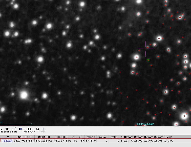

Merci Gérard , je viens de tester avec un tuto bien fait.
J'arrive sur une image de NGC7635 en Ha (pas le meilleur filtre pour cela) a avoir des étoiles de mag 19, cohérent ou pas selon vous?
Par exemple sur cette vue intégrée
La magnitude est sur quelle longueur d'onde ?
J'ai quatre valeurs :(
C'est fait avec le RC8 et atik314 ;)
Bonsoir
A mon avis tu prends ce que tu veux... le principal est d'indiquer la longueur d'onde (ou plutôt la couleur) correspondante à la magnitude. De souvenir c'est surtout le bleu qui est le plus utilisé, mais je n'en suis pas certain.
Faudrait questionner les spécialistes (par exemple Gribol, Emmanuel Conseil ou Apricot qui font souvent des mesures).
USNOB1 est un catalogue qui doit prendre le bleu en référence (USNO B1)
Modifié par christiand
Ok merci Christiand, je n'avais même pas vu le B1 sur USNO et fait le rapprochement :D

La magnitude bleue est rarement utilisée en référence, et le B de USNO-B1 n'est pas lié à la magnitude de référence.
USNO-A2 est une amélioration de USNO-A1, et ils donnent des magnitudes B et R prises à une époque. Toute étoile détectée dans les deux bandes était considérée comme réelle et donc cataloguée.
USNO-B1 est un upgrade de USNO-A2 donnant des magnitudes B et R à deux époques, ce qui lui permet d'indiquer également un mouvement propre de chaque étoile entre ces deux époques.
Donc magR1 et magR2 représentent 2 mesures prises dans la bande R à deux époques différentes. Quand les 2 sont proches, c'est cool. Quand elles différent, ça veut dire que la mesure de magnitude de l'étoile a varié entre 2 époques et que c'est délicat de choisir l'une ou l'autre comme référence.
Pour la plupart des usages, UCAC4 sera plus pratique. Mais il ne descend pas à la magnitude 19.

USNO-B donne des valeurs non standard, dans des bandes B et R, qui ne sont pas les filtres utilisés par Didou. Du coup c'est délicat.
Sans compter que si il utilise son filtre Halpha, il aura peu de signal sur une étoile bleue, fut-elle très brillante dans cette bande-là.
Pour son image en Halpha, la valeur R1 ou R2 de USNO-B1 donnera quelque chose d'approchant. Mais la valeur R de USNO-A2 peut être bien différente, surtout pour les étoiles faibles et là, ben tu ne sais pas où tu en es.
Alors qu'avec quelques étoiles plus brillantes bien calibrées et une photométrie différentielle sur ton image, tu seras mieux fixé.
Exemple avec 1 même étoile dans 3 catalogues différents :
USNO-B1.0 0629-0042541 : mag R1=14.61 mag R2=15.56
USNO-A2.0 0600-01086325 : mag R = 17.2
UCAC4 315-002834 : mag R = 16.04
Dans tous les cas, c'est une mesure sur une bande entre 600 et 750 nm.
Et par dessus le marché, les mag R ou B des USNO ne sont pas des magnitudes standard. Pour pouvoir les comparer entre elles, il faut appliquer des formules de transformations en magnitudes standards : http://www.aerith.net/astro/color_conversion.html. C'est un joyeux bordel :cry:
