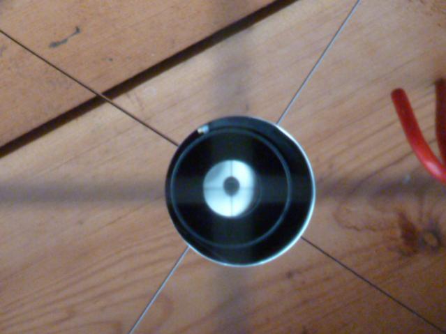

Evidement j'ai touché a tout notamment a l'araignée ci joint une photo a travers le cheschireP1030251.jpg.abfd16e9bbb27be92d0da71a65788a1e.jpg je me retrouve avec le secondaire légèrement décalé sur un coté c'est grave docteur? dites moi ca affecte l'observation ce décalage?

Ok fredjel , peux tu me dire ce que tu pense du résultat sur la photo

Ta photo n'est pas exploitable. Il faudrait voir les bords du cheshire afin de vérifier que c'est centré. Du peu que je puisse voir, non, la collimation ne me semble pas mauvaise.
Tu touches à quoi?

Sur la photo, je ne vois rien d'inquiétant. Mais une photo où on pourra voir le bord de cheshire ou du tube du PO ainsi que le bord du miroir primaire serait mieux.

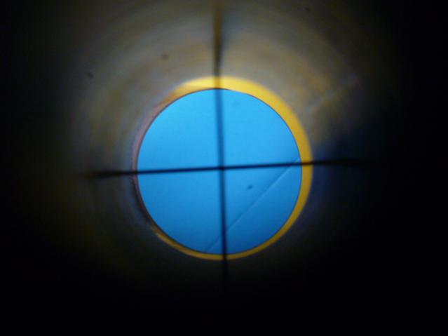

Je viens de faire ça tu en pense quoi? c'est exploitable?

Vu ton schéma il faudrait que je pousse et remonte un peu le secondaire si j'ai tout compris
[ATTACH]29431[/ATTACH]
Cool! Ton secondaire est légèrement décentré. A priori, il faut le pousser un peu vers la droite en devissant la vis centrale de ton secondaire et il faut le remonter légèrement en jouant sur les vis de l'araignée si la photo est prise avec ton tube à l'horizontal.
En faisant ça, tu réalises la phase 1.Actuellement, c'est déjà pas trop mal.
