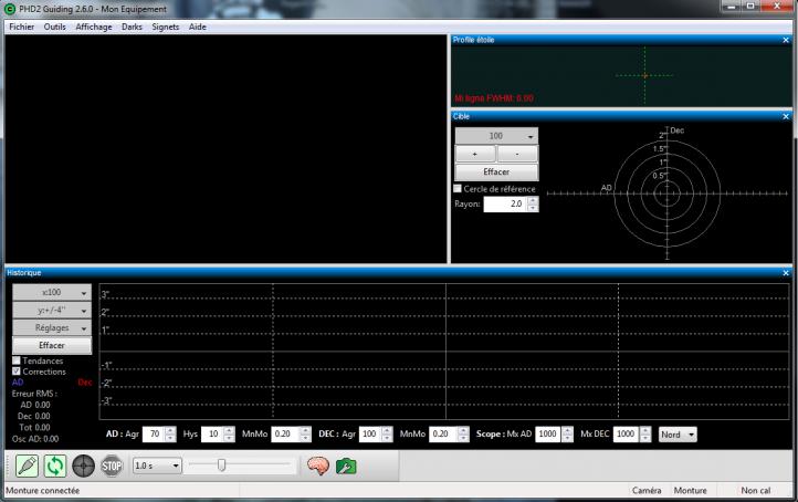

PHD2 vient de sortir en version 2.6: http://openphdguiding.org/
v2.6.0
An updated user interface with new graphics and icons and a redesigned Advanced Dialog (Brain)
Guiding improvements
Declination backlash measurement and dynamic backlash compensation
Refined SNR calculation
Better detection of saturated stars
Improved Guiding Assistant
Improved Star Profile display showing Half Flux Diameter (HFD)
Binning support for SX, SBIG, ASCOM, INDI, and ZWO ASI cameras.
Logging and diagnostic improvements, better resiliency to camera disconnects
Numerous bug fixes throughout the program
Updated help files
Updated French, German, Japanese, Romanian, and Spanish and Traditional Chinese translations, and a new Norwegian translation
Traduction :
• Mise à jour graphique de l'interface et de la section Réglages Avancés (Cerveau), nouveaux icônes
• Amélioration du guidage :
- mesure du jeu en déclinaison et compensation dynamique du jeu
- amélioration du calcul du ratio Signal sur Bruit
- amélioration de la détection des étoiles saturées
• Amélioration de l'Assistante de guidage
• Amélioration de l'affichage du profile de l'étoile, montrant le diamètre à mi-flux (HFD)
• Accepte maintenant le binning pour les caméras SX, SBIG, ASCOM, INDI, et ZWO ASI
• Amélioration de l'enregistrement des infos (log) et du diagnostique, meilleure résilience aux déconnexions intempestives de la caméra
• Réparation de nombreuses erreurs un peu partout dans le code du programme
• Mise à jour des fichiers d'aide
• Mise à jour des traductions en français, allemand, japonais, roumain, espagnol, chinois traditionel et ajout en norvégien
