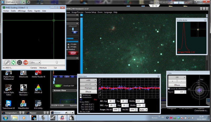

C'est dommage le 200/1000 passe pas dans l'abris, sans quoi j'aurais bien fait un éssai 200/1000 + RC8, juste pour voir si elle tiens la charge.
Quand je l'ai commander j'ai quand même tenue compte de ce qu'elle allait porter, à savoir un tube court pas trop lourd + la lulu de façon à pas trop charger la mule, +/-13kg en photo passe sans soucis une fois bien équilibré, j'avais à peu prés le même poids sur l'HEQ5 à 1kg prés et c'était vraiment galère, il fallait pas péter à coté. Sans compter les jours ou la partie informatique merdé.
Donc pour 1687 euros TTC c'était pas une mauvaise affaire et ca tiens la route.
Un capture d'écran lors d'une cession en novembre:
