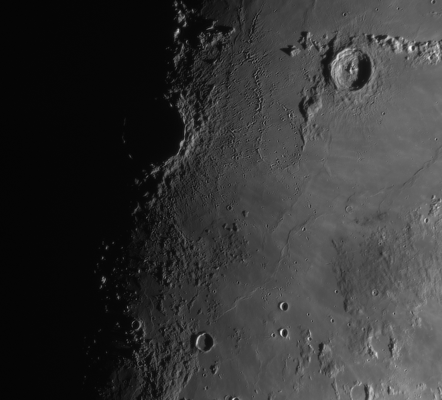

Copernic qui sort de l'ombre :

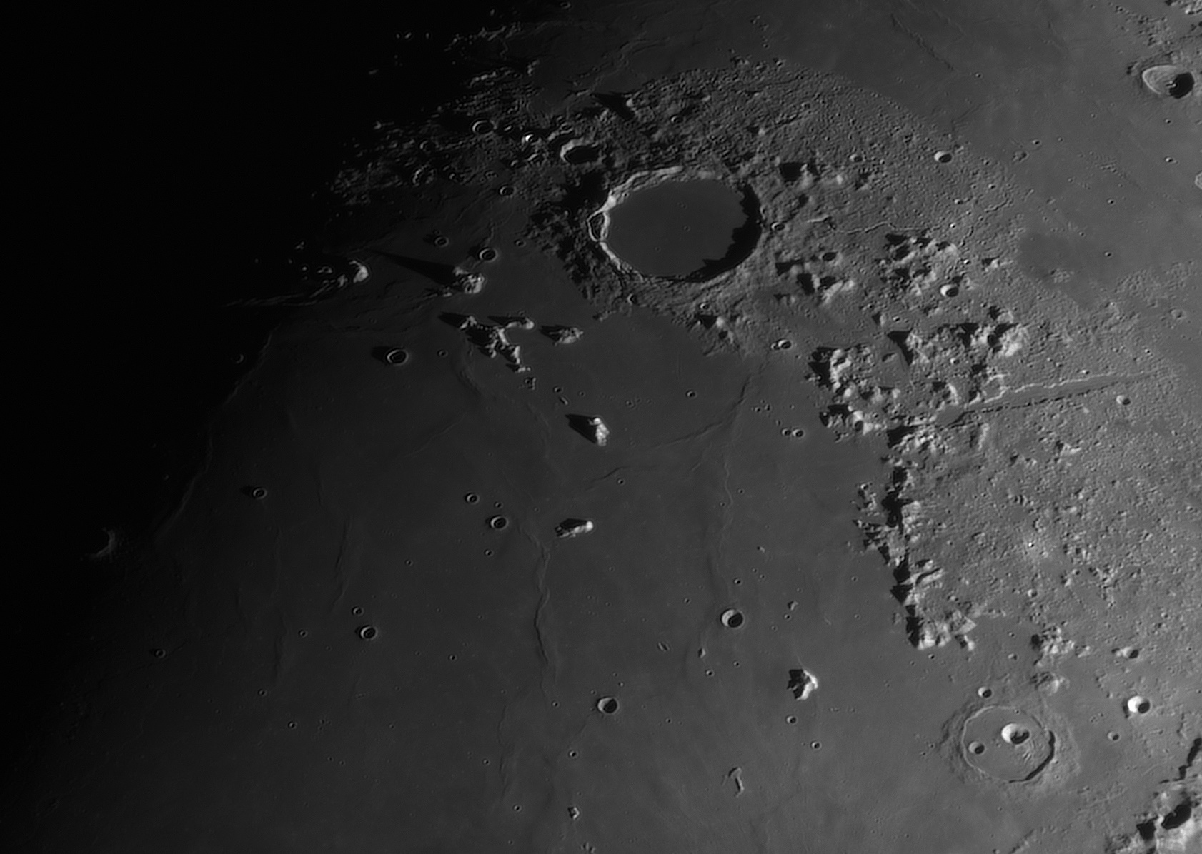

Platon et la vallée des Alpes (on devine la faille) :

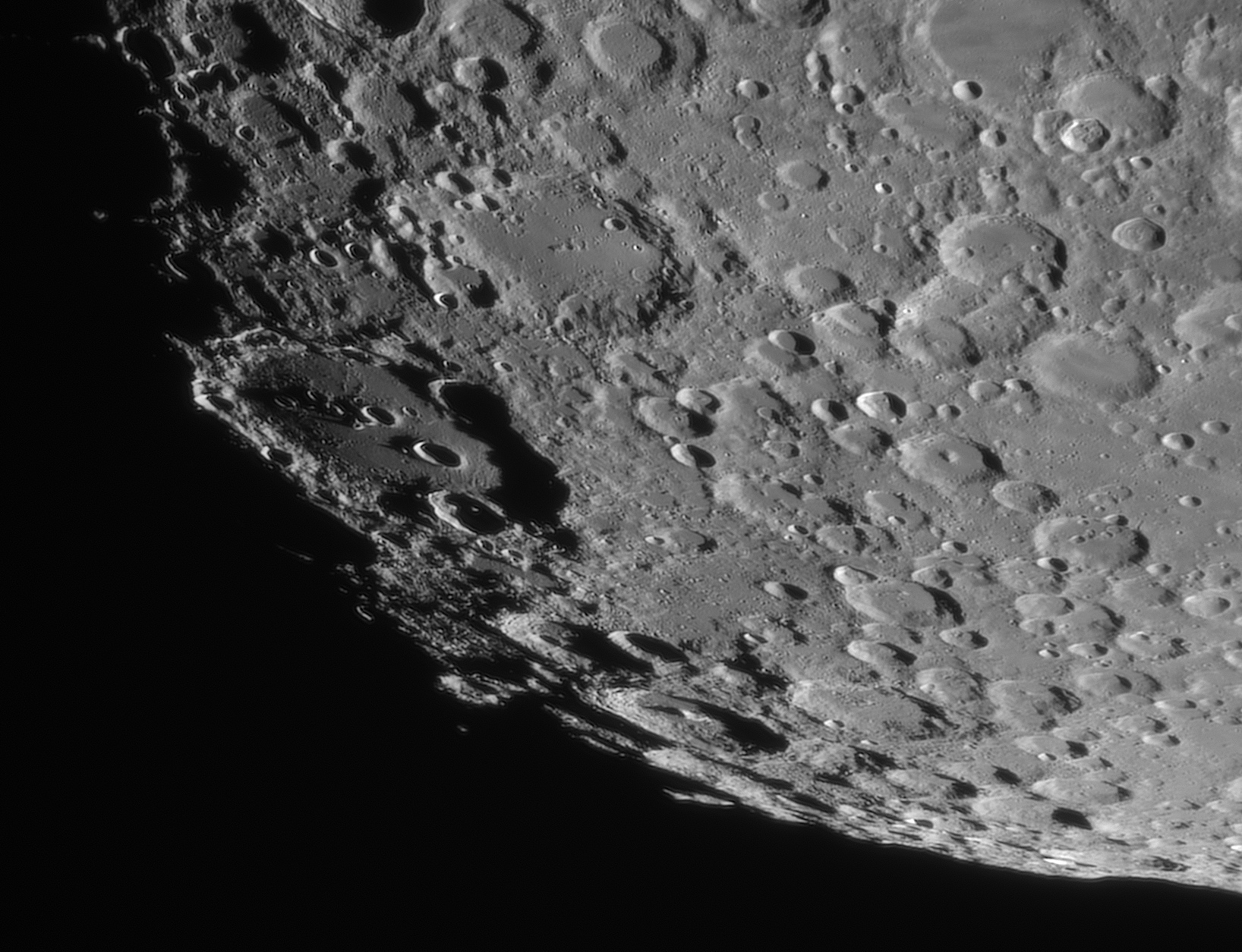

Clavius :

Très belles images, en particulier le champ de la seconde qui est superbe :)
Question technique : c'est du à quoi ce liseré dans les zones en noir lorsque bordée par des zones à fort contraste ? (particulièrement dans les moyens cratères où ça fait carrément un anneau à l'intérieur). C'est la caméra ou le traitement ?

Ce sont des rebonds certainement dus à la turbulence, rien d'anormal quoi !
Oui je pense aussi à des rebonds au traitement (la turbu était quand même assez forte), même avec des ondelettes très très faibles, impossible de les virer.

Au vu du résultat, je pense que le jour (ou plutôt la nuit ...;)) où la turbu sera proche du zéro, ton Intes risque de faire des étincelles.:)
J'en veux pour preuve ta capture d'Erathosthène, une région que j'apprécie et que j'ai souvent imagé comme pas plus tard qu'hier au soir.:rolleyes:
Et bien sur ta capture on détecte déjà des détails compris entre 1,2 km et 1,5 km ... avec un 180mm il faut tout de même aller les chercher ceux là !
