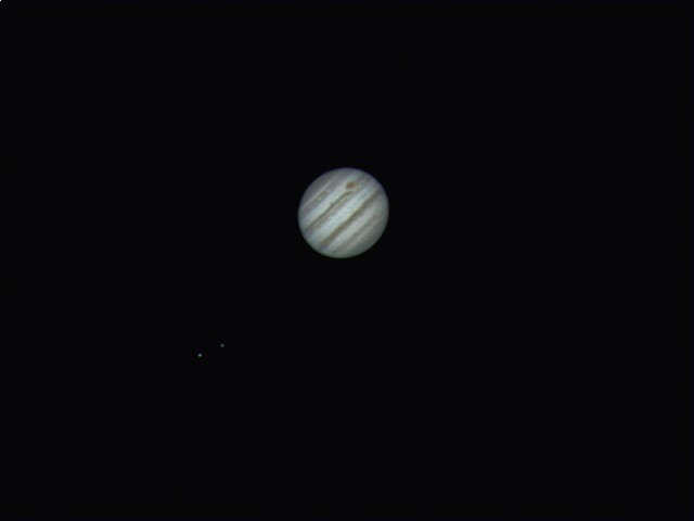

Première photo:
Et premier essai, le 14 mars dernier.
Forte brume allant croissant, instabilité colossale, impossible de discerner une figure d'Airy. En visuel, l'image est dégueulaaaaaaasse!
La collim du Noble Tuyau est donc vérifiée au cheshire.
Quatre avi ont été capturés, le premier était le plus stable.
Voici la photo, en jpeg hélas :
Deuxième photo:
Emporté par mon élan, je récidive le 18 mars.
Cette fois à la montagne, à 1000m, atmosphère brumeuse et éclairée par la Lune presque pleine.
En visuel dans un LV4mm Jupiter tremblait dans un ciel clair et bleuâtre :( , le LV 2,5mm donnait un ciel gris sombre et une planète toute bouillonnante et sans détail! Seul le Nagler 13 donnait une bonne image, mais à 70x seulement.
Voilà pour les conditions.
Néanmoins les captures ont mieux fonctionné, j'ai au moins pu faire la mise au point sur les deux satellites Io et Dioné.
Quelques (nombreuses) heures de Registax plus tard, voici la photo:

Hello hello ;)
Nice Juju au 200 :)
Ta barlow va faire chauffer ton Noble toyo :p

Salut Gégé !
Ben ça alors, le r'voilà l'Noble Toyo !!! :b:
Et motivé avec ça ! ;)
La progression entre les deux images est énorme, tu vas tout péter sur la prochaine prise de vue si Dame Turbu daigne te laisser le champ libre !
Côté Barlow je ne connais pas la Kepler, mais la Televue est excellente, je l'adore pour Mars. :wub: Surtout avec du tirage. :be:
Mais si l'Motard Saturnien te conseille aussi la K5, tu peux y aller, il connaît bien la route le bonhomme !
Que dire de plus ? Je ne peux que te conseiller fortement le contrôle et fignolage de la collim "aux petits oignons" sur une étoile proche de Juju, à la même hauteur, avec toute la chaine de prise de vue en place, à l'écran.
D'abord pour bien juger des conditions, ensuite pour être sûr de l'alignement optique, c'est radical. :pou:

Ah pardon, Remy, va pour Europe. La résolution de la photo ne permet pas de lire les panneaux...
Et heu... entre la 1ère photo et la 2ième, il y a 17 avi et une trentaine de traitements! Et autant à la poubelle.
