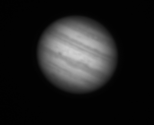

Voici une image de jupiter hier soir au 200/1000 à F/D 25
collimation faite avant acquisitions à 200 X sur une étoile proche de Jupiter.
Driver de la QHY5 réinstallé pb de stabilité sous FC.
Je ne comprends pas ce qui cloche à l'écran la MAP semblait parfaite et dans les trous de turbulence de jolis détails.
Voici le résultat après traitement...1000 images (compromis signal-bruit)
Je joins mon fichier log du ser pour les détails.
Merci de votre aide.
L'image ...après moulinette AS!2 et ondelettes Iris
le ser :

L'image semble avoir beaucoup de détails en effet, mais à moins que tu aies sous-estimé la turbu, ça ressemble plutôt à un sous-traitement. Tu peux nous prêter l'image avant les ondelettes ?
Merci pour ton aide Christophe

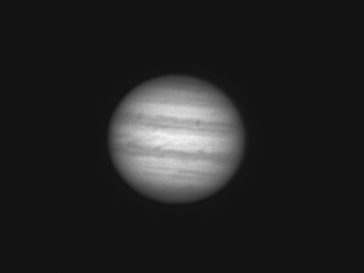

Voici deux brutes tirées d'AS la première brute
ici

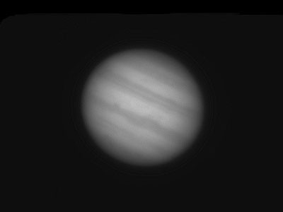

La seconde avec un normalize stack et sharpened à 50%
ici
Merci pour le partage ! Bon c'est un peu plus net en poussant les curseurs mais ce n'est pas non plus très détaillé. Là comme ça, quatre hypothèses...
1) C'était nettement plus turbulent que tu ne le pense... très possible
2) L'image est sous-exposée à l'acquisition : ça n'agit pas sur la netteté mais le résultat me semble bruité ; l'histogramme à 39 % de remplissage, c'est assez peu
3) L'image est trop suréchantillonnée : si les pixels sont de 3,75 µ, F/25 ça peut être beaucoup si la sensibilité de la caméra ne suit pas. L'histogramme bas avec pourtant un débit moyen (25 ips) pourrait être une conséquence...
4) La MAP n'était pas précise. J'ai quelques doutes sur l'efficacité de la méthode de l'étoile. Mieux vaut le faire sur la planète elle-même, même si c'est plus dur ;)

Christophe tu conclus donc que le sur échantillonage est la cause + turbu et mauvaise map ...:)
Ca me semble une bonne piste, mais il faudrait voir le film pour en être sûr, en tous cas la prochaine fois tu feras tes acquisitions avec tout ça en tête ;)
Je rejoins ce qu'à dit Christophe sur la sous évaluation de la turbulence : Parfois à l'écran les détails semblent plus contrastés qu'à leurs habitudes mais ce n'est pas pour autant qu'il sont tout en finesse et que la turbulence est moindre. D'autres fois il y a peu de détails à l'écran et au traitement c'est bingo mais il y a une chose qui ne trompe JAMAIS, lorsque tu collimates sur le disque d'Airy, tu es tout de suite fixé quand à l'état du ciel ! Si par contre tu as fait une très bonne collimation sur une disque d'Airy relativement stable et que tes résultats sont un peu flou, c'est du côté de la MAP que ça coince et je peux te rassurer, parfois je me plante complètement, tout en étant sûr de moi ;)
