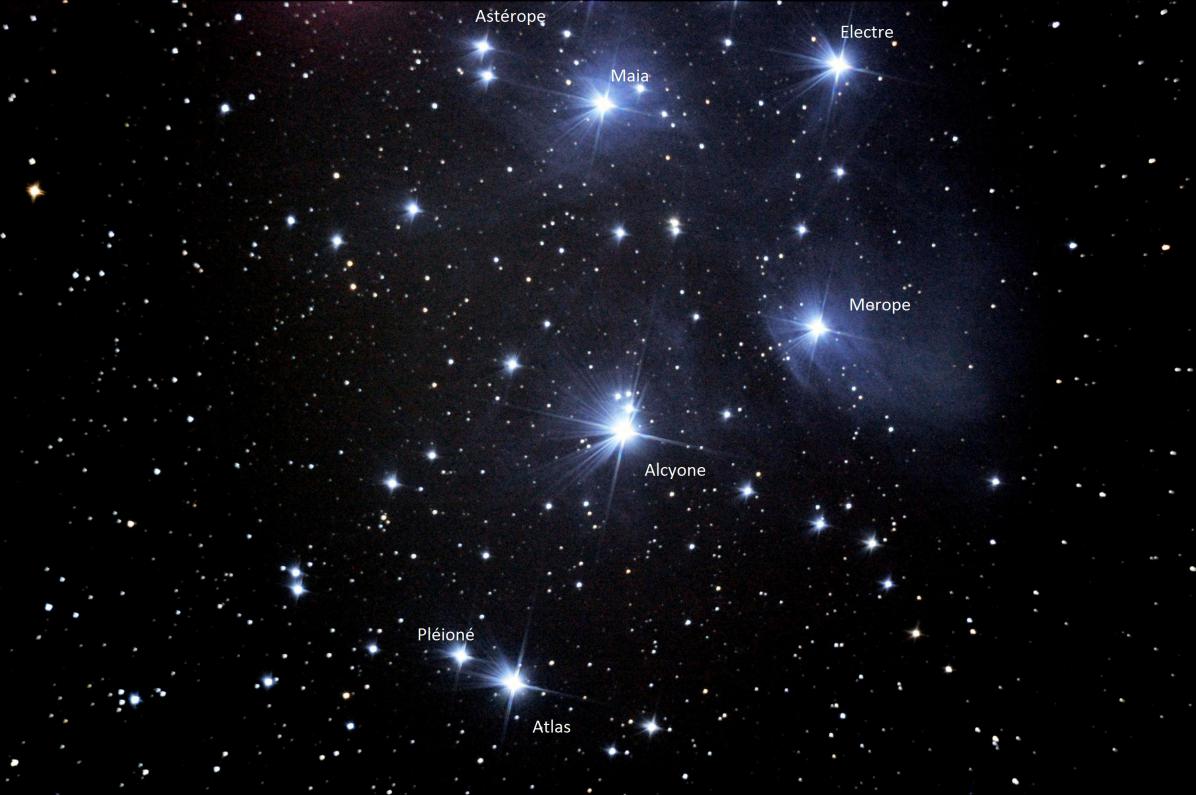

Sur un Newton 200/800 F4 le support du secondaire doit-il être exactement centré sur ces deux axes ?
N'y-a-t-il pas de une histoire de décalage sur un axe ?
Eric
Oui l'araignée doit être correctement centrée dans le tube.
Et non car ton mirroir secondaire a été coller avec le decalage de l'offset en usine, pour tes aigrettes j'regarderais si le PO n'a pas de flexion du au poid de l'imageur.
Eric
Regardes voir comment ton secondaire est collé sur le support : c'est pas symétrique.

Moi j'ai eu des problèmes d'aigrettes sur mon SW quattro 200/800 (bien pire que le votre ...
Impossible a resoudre ...
Et tu as laissé tombé ?

Helas oui j'ai laissé tomber ...
Voici ce que j'avais après demontage, re-colimation, etc etc ...
on m'a parlé de bord rabattue ???
Mais je laisse tomber car depuis j'ai une 80 ED carbone et c'est plus simple pour moi ... (pour la photo )
j’espère que tu trouveras une solution ...
