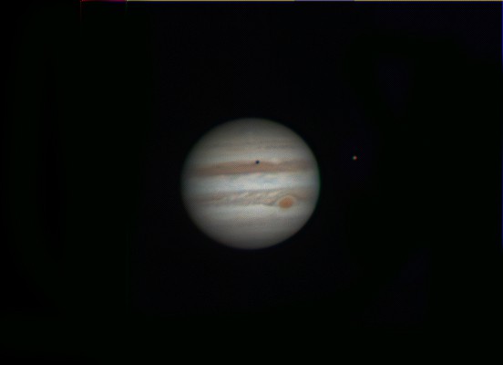

Vue la turbu je suis resté prudent niveau grossissement : résultat mes plus belles couches vertes et bleues et la restitution qui va bien: je poste la première de la série, d'autres viendront : difficile de prédire leur niveau de qualité. Comme d'hab drizzle de la meilleure une fois que tout sera fait (heureusement qu'il y a un pont)
Ceci est une pure rgb

Elle envoi ta Juju ;)
Perso, j'en suis arrivé avec mon 305/F4,92 à x3,25 (F/D16) max et avec mon 254F4,72 à x3,5 (F/D16,5) ;)
Dès que je pousse plus, j'ai plus de détail mais le piqué chute violement :cry:
Si tu as eu le même sky que moi, c'est entre 22h et 23h mes meilleurs.
Après, cela n'a fait que ce dégrader.

Mer'ci : tout ça est liée à l'échantillonnage qui dépend de ton rapport diamètre taille des pixels. Dans l'absolu je ne devrais de mon côté pas pousser à plus de 2.5x avec mon 200mm et ma qhy5l-II : àa tombe bien, c'est la focale de cette photo pour la barlow, et on ne doit pas être loin du rapport piqué-détails optimal pour mon tube.
Pour les conditions, pareil : la turbulence, a commencé à devenir gênant vers 23h00. Je pense que c'est la meilleure de la série (deuxième shoot après mise en température d'une heure), mais il y a a quelques unes qui semblent avoir des détails intéressants : mais ne nous plaignons pas : la pire couche bleue d'hier est de loin supérieure à tout ce que j'ai obtenu jusqu'ici ;)
Et le drizzle x1.5 pour un agrandissement doux.

Mes meilleures à l'écran était avant l'apparition de l'ombre de Europe sur Juju. Je dirais vers 22h20.
Pour chipoter, d'après mes tableaux, tu dois pouvoir passer x2,75 ( F/D16,5 ) ;)

Excellent traitement, tu as fait un sacré bon dans la qualité depuis tes images datant seulement de quelques mois, un grand bravo, c'est un plaisir à regarder : :1010:
Merci Will, sacré compliment :
probable que ce compromis grossissement relativement faible, et agrandissement logiciel me réussit : cela permet de capter un maximum de lumière pour éviter trop de bruit, sans rallonger inutilement les poses, et en restant dans la marge d’échantillonnage de mon 200mm : affaire à suivre.

Très belle jupiter,
perso je la trouve un peu terne, mais ce n'est qu'une question de goût ^^
les goûts et les couleurs ... ^^
Merci : j'ai pris le parti de n'ajouter aucune saturation, et d'être hyper soft sur les ondelettes pour que les couleurs attirent plus que les formes dans un premier temps.

Ah, elle est belle, bravo! :)
Juste pour chipoter, tu as un décalage de couches sur le satellite et son ombre, qui ont bougé d'une capture à l'autre (le rouge est trop à gauche). Tu peux corriger ça facilement dans PS.

Bien vu Orion, j'arrangerai ça rapidement et remplacerai la photo à l'occasion.
tu vas devoir faire ce recalage indépendamment pour le satellite parce que Jupiter est par contre correct, cette différence est certainement due à la vitesse de déplacement plus rapide du satellite !
Tout à fait : il suffira de recaler les trois couches sur des couches photoshop et de faire un copié collé au dessus du satellite aux couches mal alignés : ça prendra 5 minutes tout au plus.
