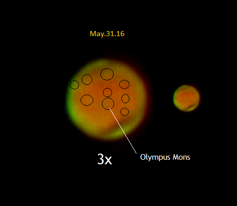

Salut à tous!
Puisque j'utilise un refracteur de 100mm pour captures mes vidéos, il pose des obstacles en sortant des détails dans les images finales. La tache a resemblé une chasse au trésor (d'où le point d'interrogation) lorsque je cherchais les details plus prononcés, mais est-ce que je les ai déliné précisment? J'aimerais entendre vos commentaires! Merci de regarder quand meme! :)

pour connaitre les détails de la surface martienne à un moment donné, il suffit de connaître ce....moment donné :)
Haha, merci quand même. Penses tu que mes circles sont précis? :D

Les circles je ne sais pas, en revanche on distingue des lignes verticales : les fameux canaux martiens :?:

si je te demandais l'heure de la capture, c'était pour te sortir la carte de Mars à cette heure là :p
Merci Christian de commenter! Où devrais-je trouver ces lignes? :s

sympa cette Mars, mis à part les franges verticales. ça peut venir du temps de pose trop court des vidéos si cette cam est en Rolling shutter, essaie d'augmenter le temps de pose tout en diminuant le gain ? Les 3 cercles les plus gros montrent des détails réels je pense, pour les autres c'est beaucoup plus aléatoire. ;)
Merci VLE d'offrir des suggestions. :) J'en ai un pour moi, achète des instruments au courrant! Lol le spc900nc peut seulement enregistrer 10 cadres/seconde, mais c'est vrai comme tu as constaté que ca vaudrait mieux si je baissais le gain. La prochain fois!
M'ouarf, j'ai utilisé la SPC900 pendant des années et des années tu sais :D, je me suis donc gourré sur le temps de pose, il a l'air correct. Baisser le gain ne changera pas grand chose à mon avis, le problème est ailleurs.
Peut-être oui, mais hier soir, j'ai plongé le gain et ca semblais de le résoudre un peu. Le bord au moins semble plus comme une planète.
De plus, tu es très sympa pour m'y aider. Ma idée, c'est que ces instruments a bon marché vont m'aider plus quand jachète des plus grands instruments.

En fait gerard33 t'a posé une question cruciale pour savoir s'il y a olympus mons sur ton image : a quelle heure et quelle date a été faite la capture ?
Salut! Je pensais quil donnais l'indice d'utiliser un atlas. Aussi, l'image a tenu lieu le 31 Mai à 11h30 à pay pres.

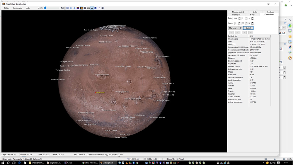

tu as l'Atlas Virtuel de Planètes là:
http://ap-i.net/avp/fr/start
d'après ton fuseau horaire
dans l'onglet éphémérides, tu donnes l'horaire en TU, tu auras le nom des rues (encore une rime riche!)
