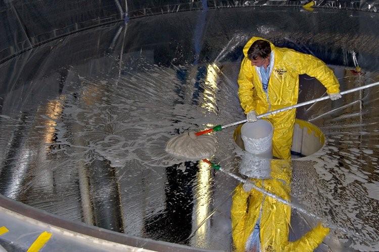

  Astrovicking a dit :
Ce n'est pas une serpillère, c'est un "balais espagnol"... Tu es recalé au concours des techniciens de surface!:D:D
HAHA!!:be::be::be: ça ne m'empêche pas de nettoyer mes baies vitrées avec mon "balais espagnol", :be::be:
