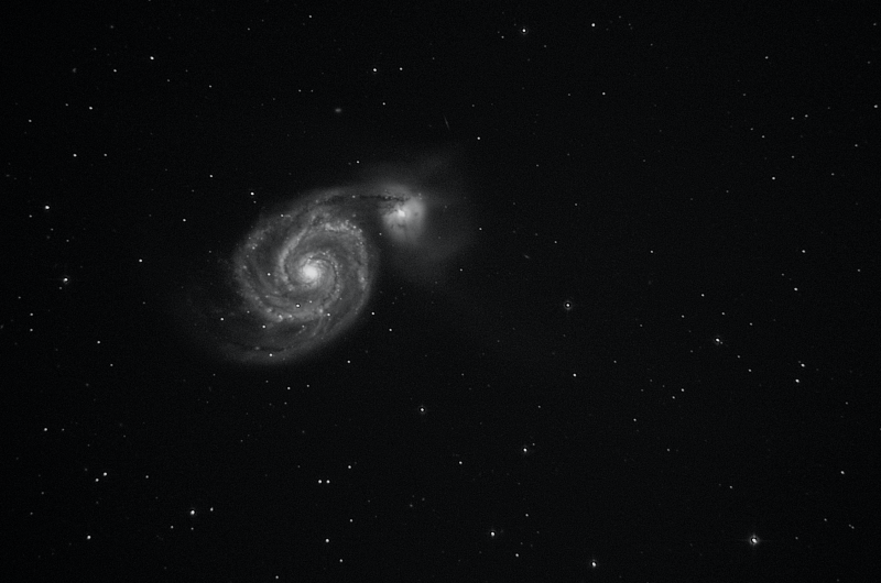

Mono :

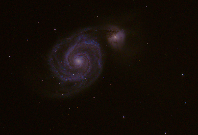

Et celle en couleur, avec laquelle j'ai eu beaucoup de mal sur le traitement ! Je trouve les couleurs un peu exagérées, mais sans cela on perd pas mal de détails sur les bras donc j'ai préféré faire une petite concession sur le réalisme du rendu :)
Les images ont été un peu réduite pour passer correctement sur la page, mais on ne perd pas grand chose !

pour ton image vraiment sympa en n/b , elle semble montrer de beaux détails , la version couleur la dégrade fortement , il doit surement avoir un moyen de faire mieux .

Oui dommage, peut-être un peu l'éclaircir en effet. J'adore aussi cette galaxie que je n'ai encore jamais réussi à observer malgré mon Dobson 300/1 500, à l'époque. Et c'est pas faute d'avoir essayé !!! Mais je ne la trouvais jamais, hélas ! ^^
En tout cas la version N&B est en effet somptueuse, bien joué ! :)
Merci à tous ! Effectivement la version couleur pourrait être éclaircie, mais en fait ça ne rajoute pas tant de détails et ça éclaircie aussi le ciel... Et puis le manque de flat, c'est vraiment pas arrangeant ! Il faut vraiment que je me fasse une petite BAF :)

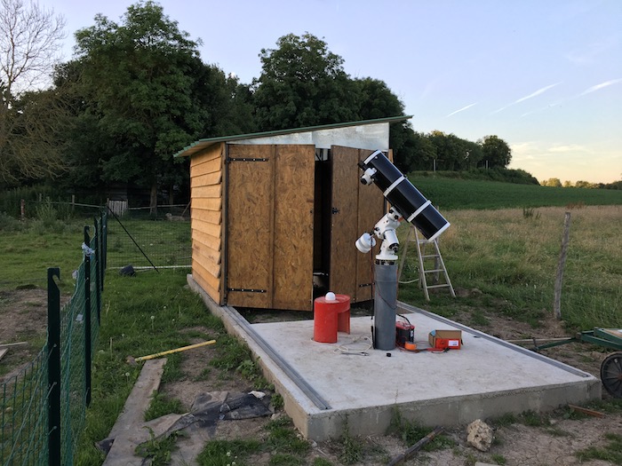

Pour le poste fixe, j'attends de faire les finitions et je créerai un poste dédié, mais en gros il ressemble à ça :
Belle image en N&B avec une définition supérieure à celle en couleur.
Ton image est faite avec un 70D, le capteur est un capteur couleur, pourquoi cette image N&B ?
Merci ;) Et bien comme expliqué dans le poste, je n'ai pas réussi à faire un traitement couleur qui me convenait... Alors j'ai converti tous mes RAW en mono et j'ai empilé comme ça, et vu le résultat je ne regrette pas ! :p
