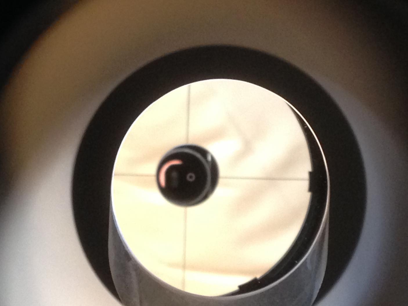

Je viens d'acheter mon tout premier dobson (254/1200) et, avant de faire ma première observation, j'ai tenté de faire la collimation du télescope... Comme c'était prévisible, et en dépit des heures passées sur internet à lire des messages et à visionner des vidéos (merci d'ailleurs à tous ceux qui prennent le temps de donner des explications aux p'tits bleus, c'est une mine d'informations!), le résultat me laisse perplexe...
Déjà, régler la position du miroir secondaire n'est pas chose aisée, mais en fait c'est sur l'étape suivante que je bloque : quand je regarde dans le cheshire, je n'arrive pas à voir les pattes de fixation du miroir primaire - même pas une seule. C'est comme si le cheshire était encore trop près du tube, alors que j'ai poussé l'extension au maximum (j'espère que je suis claire - hem...) Mais peut-être cela vient-il du miroir secondaire qui serait totalement déréglé?

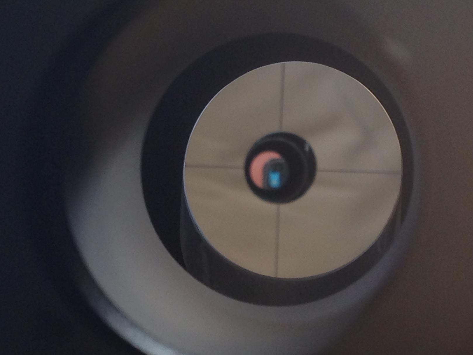

Je mets en pièce jointe deux photos de ce que je vois dans le porte-oculaire (désolée, je n'ai pas réussi à photographier à travers le cheshire avec mon smartphone...)
Sur la deuxième photo (la plus claire), je me suis décentrée pour que l'on puisse apercevoir une des pattes de fixation. Mais si je suis centrée, je ne la vois pas.
J'ai dû rater une étape, mais je ne sais pas laquelle... Help!
Merci d'avance pour vos conseils!

Tu as sorti le porte-oculaire à fond ?
Est-ce que tu as touché à quelque chose ou tu en es à l'étape ça me démange je vais le faire ?

Oui, le porte-oculaire est à sorti à fond. J'ai commencé à toucher au miroir secondaire mais pas au primaire.

Ton appareil photo était centré sur la première photo ? c'est bien cela ?
Oui, je sais que la photo n'est pas très "lisible" mais en effet, l'appareil photo était centré sur la première (pas la seconde).

C'est tout mon problème : je n'arrive pas à voir les pattes de fixation, elles sont "hors champ".

Si tu ne vois pas les pattes de fixation, il ne faut surtout pas sortir le PO, que du contraire!
Ton champ de vision du primaire s'agrandit en rapprochant le cheshire du secondaire
