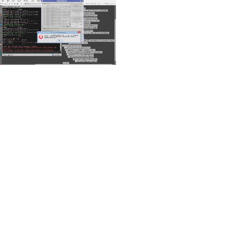

Bonsoir à tous je souhaite essayer le mode drizzle sur une série de 100 fichiers.
J'en ai générer lors du StarAlignement, sauf qu'il faut que je croppe etc etc et là ça bloque??
Un petit peu d'aide ne serait pas de refus merci :)
Vincent
  pm77g a dit :
Bin oui j'ai vu ce post mais j'ai un problème j'ai ça qui s'affiche
Là c'est l'étape pour pouvoir faire le crop.
Bon la capture est naze donc en gros ça me dit "access violation memory..." etc etc

Bin normalement c'est la dernière version que j'ai téléchargé la 01.08.04.1195
Je tourne sous windows 8.1 mais je rencontre ce genre de message sur mon autre ordi qui est sous Seven et sans la MAJ de Pix :confused:
