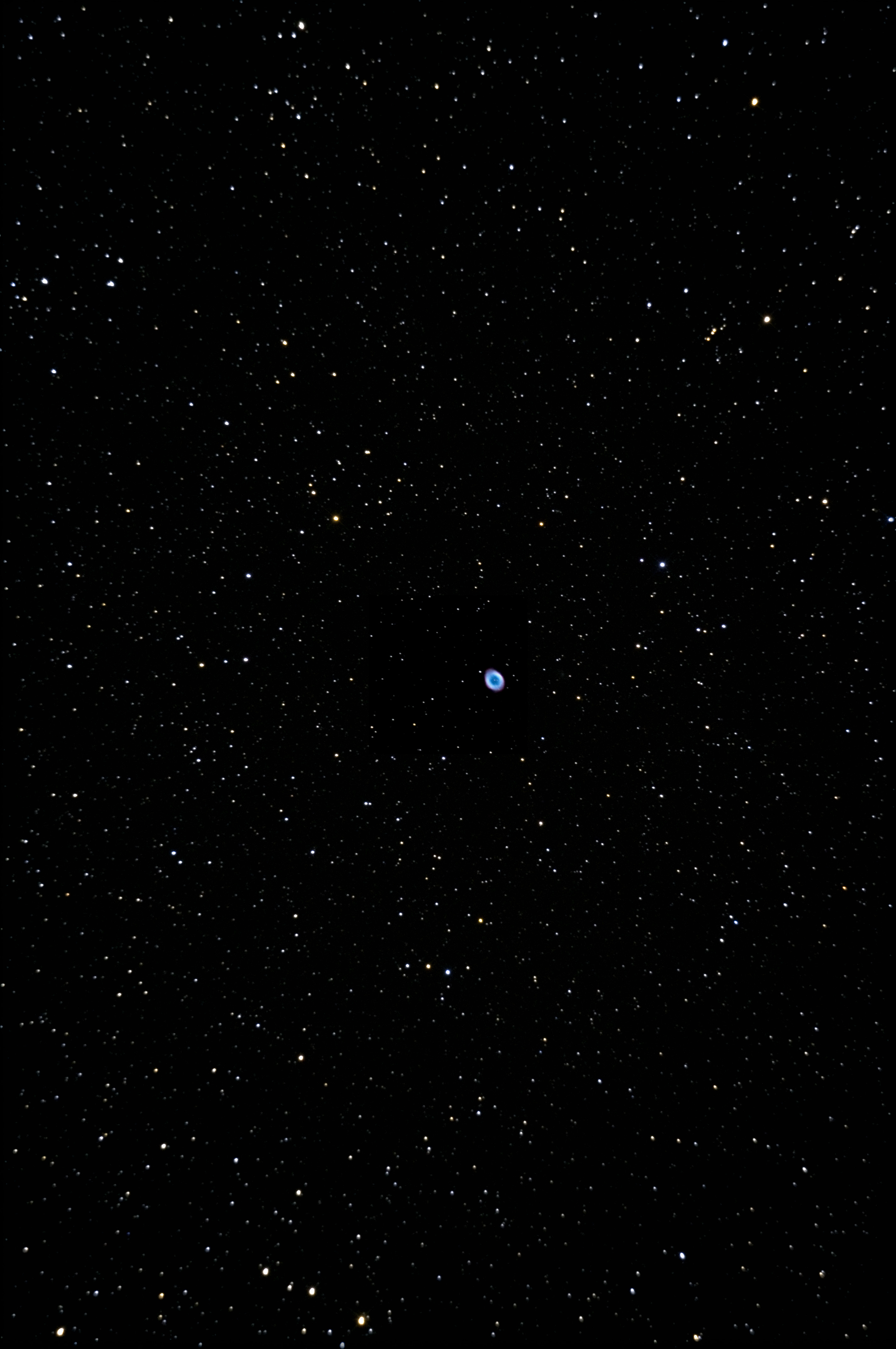

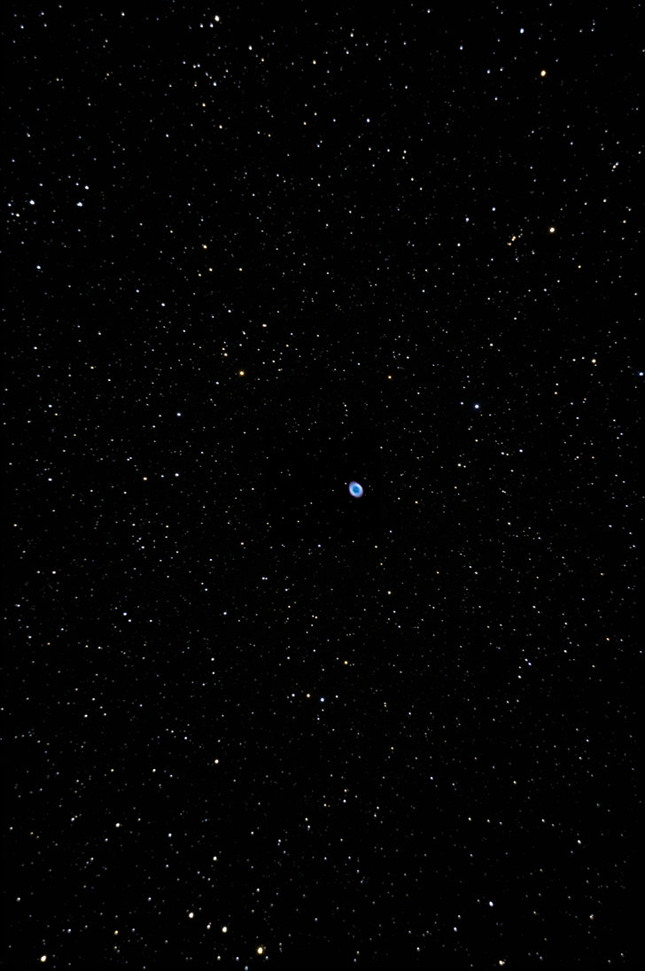

Sans iris qui décidément détruit toute photo prise avec le k-x, et donc sans dark et sans offset puisque j'ai du tout faire sous photoshop.
Poses de 30 s à 3200 iso sur skyview, histoire de voir si cette monture pourrait faire quelque chose si je pouvais l'autoguider.

Pour ton pb sous iris, serait-ce les couches couleurs qui sont inversées ? Ça me fait ça avec les RAW du Pentax q, le dématriçage fait par le logiciel est décalé de 1pxl, et du coup ça fausse tout. Mais c'est facilement corrigeable !
Et comme tu es aussi en Pentax, je me dis que peut être... ^^
Essaye de remplacer la couche bleue par la rouge, et inversement.
Sinon, passe une brute que je voie ce que je peux faire ;)
Chouette image par ailleurs :)
Romain
Modifié par Roch
Merci pour ces remarques sympathiques :
intéressante remarque pour mon problème avec le k-x : j'ai repris la photo à partir des seuls tifs pour faire un traitement iris plus propres qu'avec photoshop cette nuit , mais je n'ai jamais eu cette idée d'inversion des couches.
Comme mes dernières images sont loin d'être exceptionnelles j'ai déjà tout balancé, mais je tenterai ceci, ça devrait pas mal me changer la vie si ça marche.
Sinon merci Julien: je pense qu'avec la nouvelle raquette de skywatcher un peu rudimentaire que l'horreur d'origine, il pourrait y avoir du mieux : mais il est clair qu'un tel instrument ne mérite pas un comacorr, et qu'il vaudrait mieux investir dans un instrument dédié au cp si je résouts mes problèmes d'iris ;)
edit Repris une vielle m42 et visiblement le problème de l'inversion rouge et bleu est bien à incriminer : 4 ans pour ça!!!
Modifié par Erathostènes
Yep : ceci est du au bruit trop important causé par l'absence de dark : pour les futurs exercices, grâce à la résolution du problème qui m'avait fait abandonner le cp (merci Roch), ça devrait aller beaucoup mieux ;)

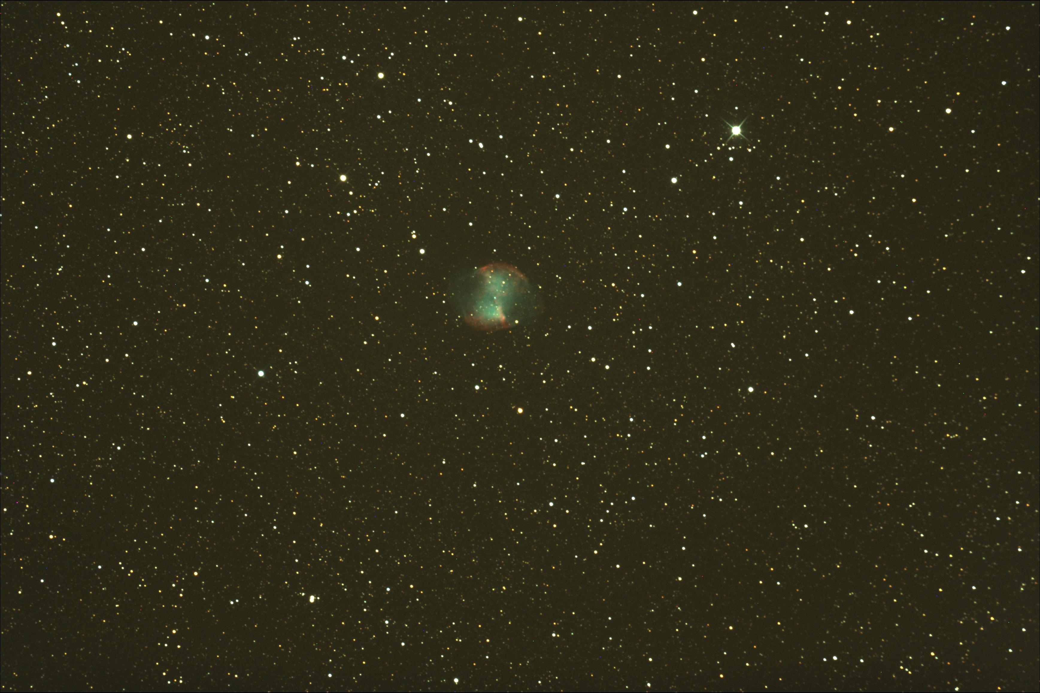

Voici une brute 300s sortie d'iris (seuil auto) avec un 350D et ajout d'un paracorr:
saci
Modifié par ngorongoro
Content d'avoir pu régler le pb ;)
Et je confirme ce qui est dit au dessus... Le correcteur de coma, c'est la vie. Même sur ce genre de scope.
J'ai le comacorr qui coûte plus cher que mon 150/750, et j'assume parfaitement :D
très chouette m27 Ngoro :)
