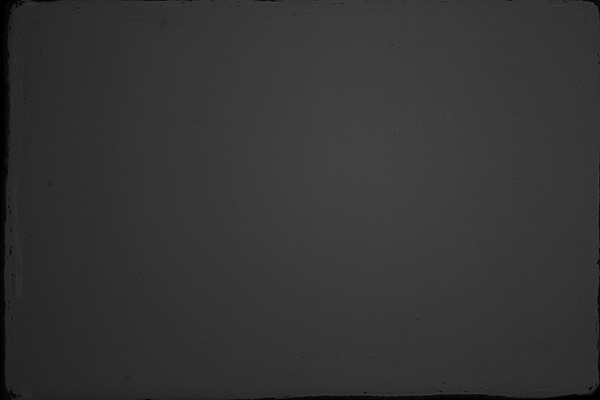

Voici une image d'un flat, on voit bien les bords à dégommer par le crop :

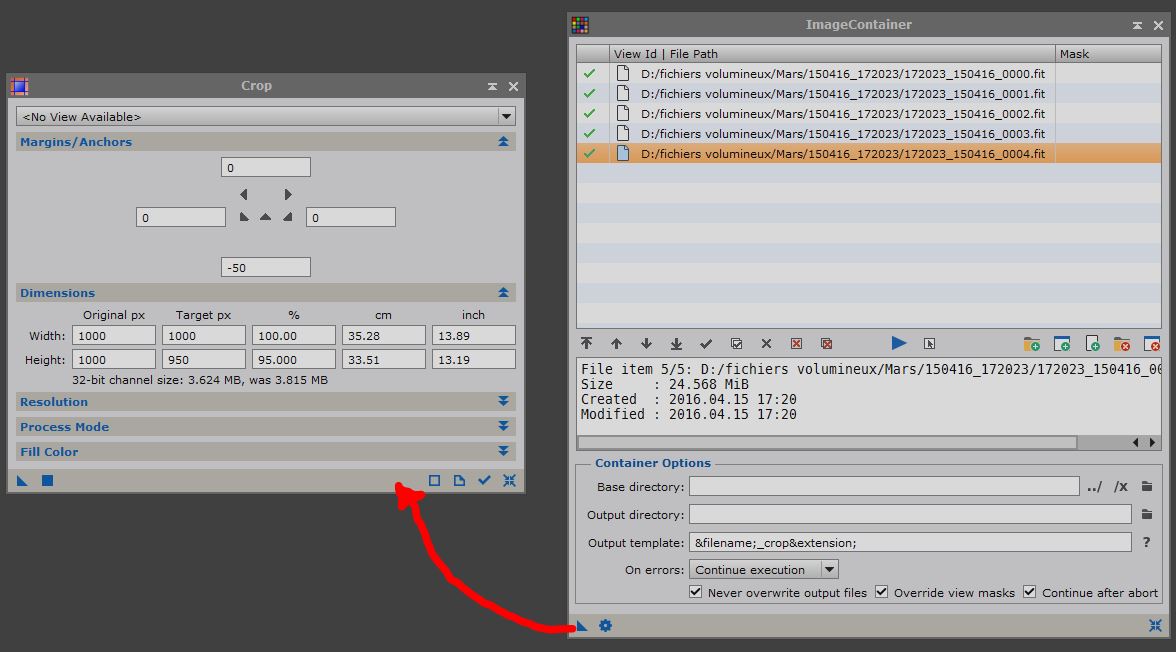

Alors tu traites comme un simple n&b ccd (en le déclarant comme tel dans les paramètres RAW)
Tu as même en image la méthode de crop sur mon site...
Le plus simple
Fonction crop, ici tu enlèves 50 pixels en bas de l'image
Tu ouvres image container
tu charges toutes tes images
Tu peux changer le nom de sortie (ici j'ai mis "crop" )
Tu fais glisser le triangle bleu de image container vers la barre du bas de la fonction crop
