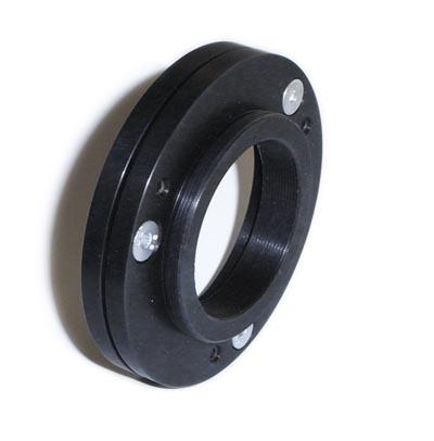

Pour les trames il faut apparemment "tilter" le capteur , j'en avais avec la qhy qui a le même capteur.

oui, toujours embêtant ces franges, va falloir que je tilte aussi avec la fs60 et la barlow....

Donc si je comprends bien je vais être obligé d'investir dans une bague de tilt comme celle-ci ?
Dan
oui, c'est ça :)
mais tant que j'en ai pas, je peux pas certifier que ça fonctionne correctement.
Sur la surface, le flat fonctionne pas trop mal (quand ça veut) pour les enlever mais sur les protus, ça va être tilt obligatoire :)

J'arrive en m'en séparer en tiltant le capteur... mais pas complètement !
Il faut donc d'excellents Flats...
