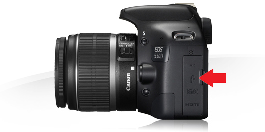

Déjà, il faut monter tout le matériel ;) et brancher l'intervallomètre à la prise de l'appareil photo (sur le côté de l'appareil) :

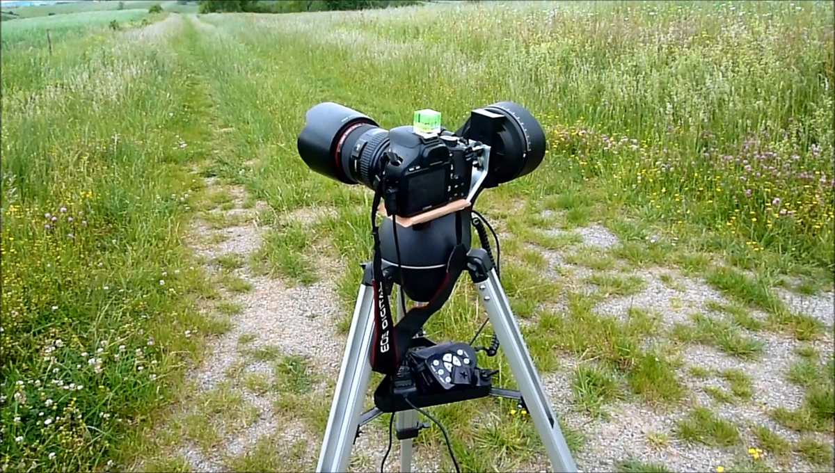

Ici, un Canon EOS 550D avec un objectif Canon EF 24-70 I USM f/2.8, sur une monture motorisée pour réaliser des time-lapses en mouvement

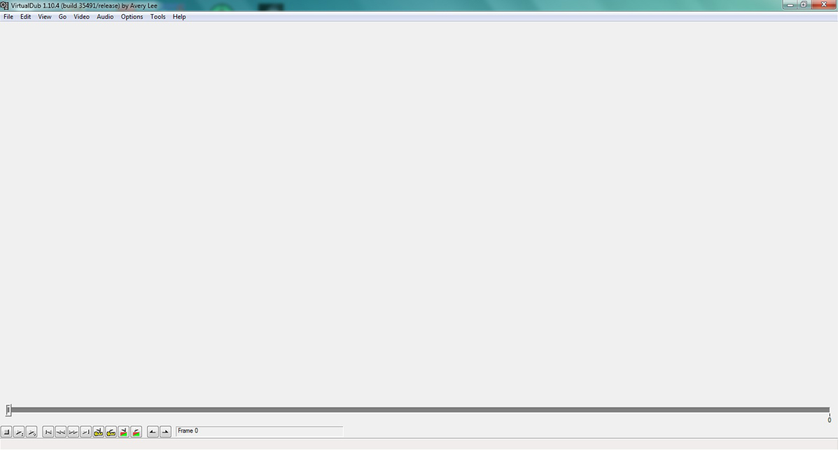

Après l'avoir téléchargé, ouvrez VirtualDub :

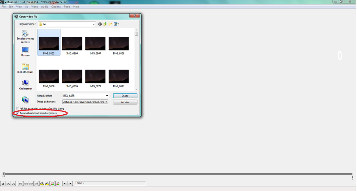

Allez dans "File > Open video file ..." et cliquer sur la première photo de la série, puis cochez la case "Automatically load linked segments" en bas à gauche.
Attention : Les noms de vos images doivent être des nombres consécutifs, par exemple IMG_0001 ; IMG_0002 ; IMG_0003 ; etc. Si par malheur vous avez dû supprimer une des photos au cours de la prise de vue ou du traitement, leurs noms ne seront plus tous consécutifs. Il faudra donc les renommer : depuis l'explorateur de fichiers, sélectionnez toutes vos photos puis faites clic droit sur la première, puis "Renommer". Renommez cette image, par exemple "timelapse" et toutes vos images se renommeront automatiquement "timelapse (1) ; timelapse (2)" etc. Si les noms d'images sont déjà consécutifs, ce n'est pas nécessaire.

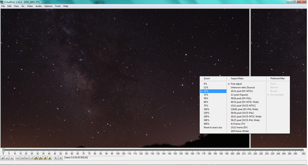

VirtualDub a chargé vos images, vous pouvez dézoomer en faisant clic droit puis choisir le niveau de zoom qui vous convient (ici, 25%).

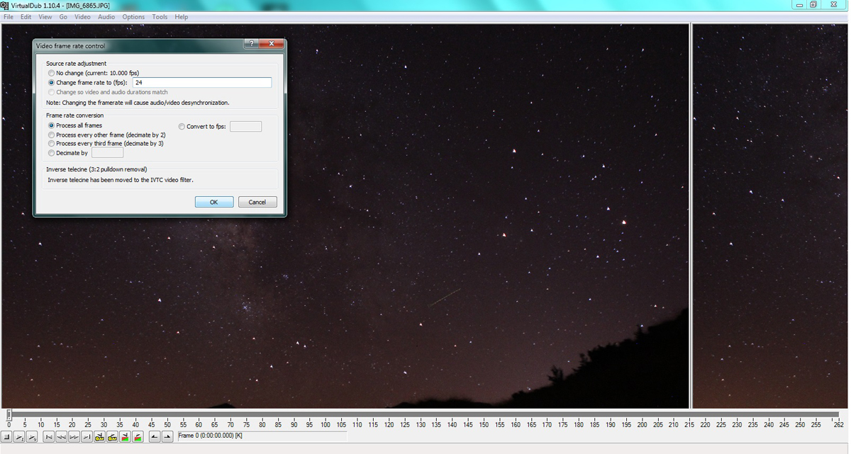

Ensuite, allez dans "Video >Frame rate ...", cochez "Change frame rate to (fps) :" et écrivez "24" dans le champ d'écriture.
On définit ici le nombre d'images par secondes (fps pour Frames Per Second) de votre vidéo : 24 est le nombre minimum d'images par seconde pour que l'œil humain perçoive une vidéo fluide et non une vidéo "hachée". Si vous voulez, vous pouvez choisir de mettre plus de 24 fps pour votre timelapse, mais il sera plus court. Si vous avez pris peu de photos ou que vous voulez rallonger le timelapse, vous pouvez descendre cette valeur, dans une certaine limite.

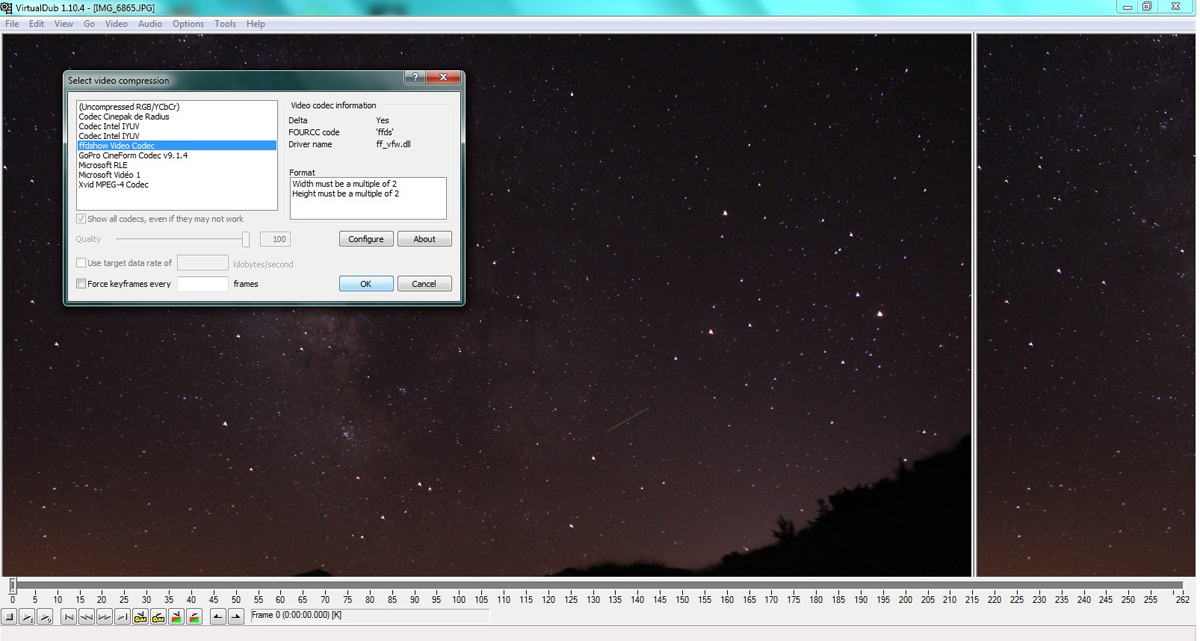

Puis allez dans "Video > Compression ...". Vous allez compresser votre vidéo pour qu'elle prenne moins de place. Pour cela il vous faut un codec : vous pouvez utiliser le codec ffdshow, le plus utilisé et le plus pratique, ou bien le codec Xvid ou encore DivX.
Sélectionnez votre codec dans la liste et faites OK.

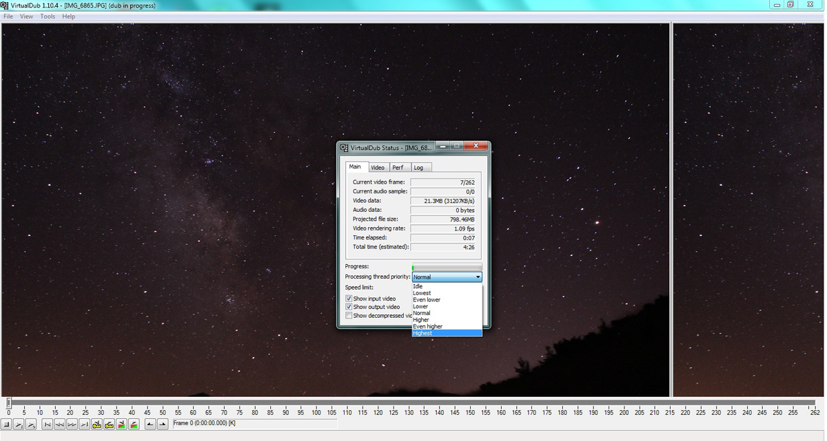

Votre timelapse va s'enregistrer. Choisissez le niveau de priorité du processus de traitement : en choisissant "Highest", le traitement se fera le plus vite possible.
